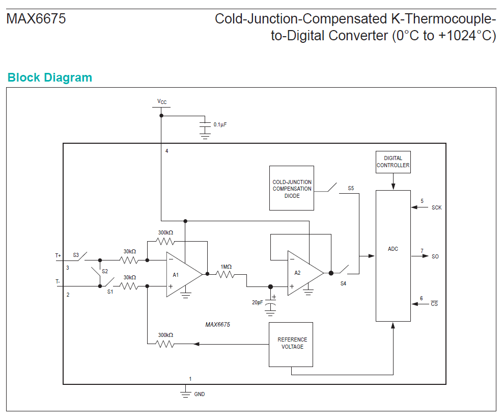

Habe ich eine Möglichkeit an den Thermopaaren ein zusätzlichen Converter
(bspw. einen MAX6675) anzuschliessen und damit an einer zweiten Stelle
zu Messen, ohne die Messung an der SE-402 zu stören oder gar irgendetwas
zu ZERstören?
Danke für eure Zeit!
Eher nein. Denn ...
> da passiert noch viel mehr in der Steuerung
Sieh dir mal eine übliche Verstärkerschaltung eines Thermoelements an,
dann siehst du, dass da bei der Auswertung eben auch "viel mehr"
passiert:
https://www.google.com/search?q=thermoelement+versärker+schaltplan&tbm=isch
Und auch der MAX6675 hat eine interne Schaltung, die andere Schaltungen
beeinflusst, oder sich von denen beeinflussen lässt...

Das kommt darauf an, wie genau die zweite Messung sein soll. Für eine
einfache Überwachung reicht es aus, die Spannung des Thermoelements
hochohmig zu messen. Die Temperatur der Kontaktstelle müsste an dieser
mit einem "normalen" Fühler gemessen und bei der Temperaturberechnung
berücksichtigt werden. Bei hoher Ofentemperatur reicht es oftmals auch
aus, die Raumtemperatur zu messen und als Kontaktstellentemperatur in
die Berechnung einfließen zu lassen, da bei einem "vernünftigen" Design
vermieden wird, die Kontaktstelle in dem Bereich von Wärmequellen
unterzubringen.

Gast #6948589
Frank D. schrieb:
> Thermo-Leitung (das Kabel zur Steuerung) mittels Lüsterklemmung
> verbunden sind, wird es deutlich wärmer als Umgebungstemperatur.
Diese Kontakte sind nicht die "Kontaktstelle", da es dort sicher mit der
Originalpaarung weitergeht. Kontaktstelle ist da, wo beide z.b. auf
Kupfer gehen. Sonst in der Messeschaltung
