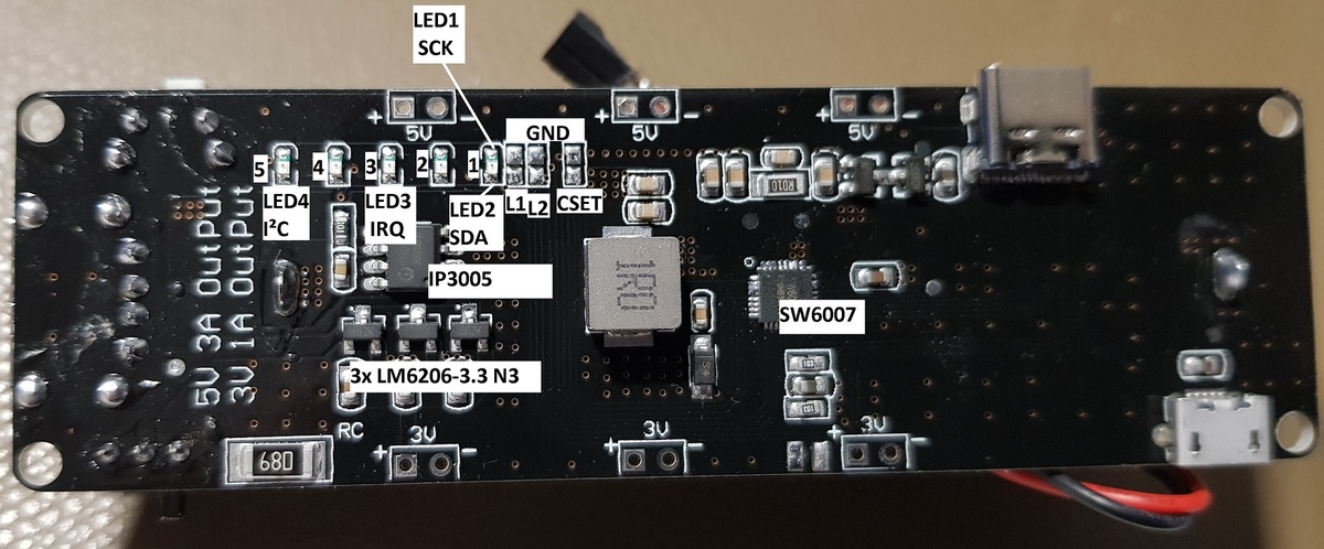

Hallo, ich habe mir bei den Chinesen folgendes Li/ion Mobile Power
Shield gekauft.
https://de.aliexpress.com/item/1005003102397122.html?gatewayAdapt=glo2deu&spm=a2g0o.9042311.0.0.6d7d4c4ddZXwMr
Ich hatte gesehen, dass die verbauten Chips eine I2C Schnittstelle
haben, mit der man z.B. Strom und Spannung zurücklesen kann.
Ich wollte eigentlich ein Board mit einem SW6115. Weil da hätte ich das
I2C Register Layout gehabt. Tja, bei denen, die ich bestellt hatte war
nun aber ein SW6007 drauf.
I2C anschließen und Kommunikation ging problemlos. Aber das
Register-Layout scheint ganz anders zu sein. :(
Ich wollte mal in die Runde fragen, ob das schonmal jemand probiert hat
Vg
  Buzzwang

#7114542
Ich habe da was gefunden: Im Quellcode der Webseite ist ein Kommentar,
der den Download-Link enthält. Viel Spaß mit den i2c-Registern ..
Datei hängt an.
PS: Ich habe ein baugleiches Modul. Gleichzeitig den Akku laden und ein
Gerät über den USB-A versorgen geht, aber wenn das Ladegeräte z.B. an
USB-C abgeschaltet/entfernt wird, dann dauert das Umschalten auf den
Akku zu lange für einen stabilen Betrieb z.B. einen Raspberry Pi 2. Eine
Mini-USV ist es leider nicht, oder hat jemand einen Tipp?

Gast #7131918
ich hatte den normalen USB-Port als Ausgang verwendet. Meine 'Load' hat
ein paar mA. Daher wird der Ausgang abgeschaltet. Ich habe nun die
Konfiguration (REG 0x32: Plug InOut Detect Config) geändert, damit die
"Portüberwachung/Load Detection" ausgeschaltet ist und der Port "always
on" ist.
Bei mir ist auch das Problem, dass wenn ich das Lade-Kabel abziehe, die
Load kurz ausgeht. Ich konnte auch keine Option finden, das zu
verhindern.
Zum Laden benutzte ich eher schwache Netzteile. Daher hatte ich gehofft,
dass man den Ladestrom so auf 250mA begrenzen kann. Aber minimal geht
1.5A (REG 0x44: Charger Config1), was schon viel zu viel ist für meine
Zwecke.
Von daher ist das Teil für mich nicht wirklich brauchbar.
