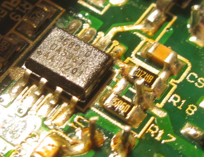

für einen Spezialfall mit hohem WAF suche ich eine Möglichkeit, eine
standard GU10 230V 5.5W LED Lampe auf 5-10% der normalen helligkeit zu
bringen. Es soll im dunklen Zimmer nur noch gaaaaaanz wenig Licht sein,
wenn heruntergedimmt. Ich habe den Rsense von 3 Ohm auf 33 Ohm geändert
- das geht prinzipiell auch, aber der Controller scheint ein Minimum zu
haben, was er nicht unterschreiten kann. Es ist deutlich dunkler als
zuvor, aber besser wäre, da geht mehr (eine Reduzierung auf 1mA oder
sogar weniger zB).
-> Ideen?
Optisch abdunkeln a la Folie wäre nicht das Ziel, denn genau das ist die
aktuelle Lösung (gewesen). Vll. den LED Strom weiter reduzieren durch
eine Parallellast? Mag im gedimmten Fall iO sein, aber bei 100% wäre das
ggf etwas viel Abwärme.
Danke, euer Eddi.

Moderator (Firma: Titel) Persönliche Seite #6947582
Edison schrieb:
> eine ... LED Lampe auf 5-10% der normalen helligkeit zu bringen.
Du weißt schon, dass das Auge überaus logarithmisch arbeitet, und
deshalb 10% der Helligkeit gar nicht mal so arg viel dunkler erscheinen?
Von "gaaaaaanz wenig Licht" bist du da noch weit entfernt.
Das ist nicht viel...
> aber der Controller scheint ein Minimum zu haben,
Und warum meinst du, dieses Minimum mit den 33R erreicht zu haben?

#6947592
Verschiedene LEDs leuchten leicht ungewollt, wenn sie über Dimmer mit zu
großem Snubberkondensator gespeist werden. Sprich, ein passender
Kondensator als Vorwiderstand könnte die Ultradimmung leisten. Über
einen Wechselschalter anschalten, fertig.

Gast #6947768
Die fehlende Info hier ist aber, ob, und wenn, wie weit, die
besagte Lampe auch noch hochgedimmt werden können soll.
Oder ist etwa ausdrücklich nur noch die eine Stufe gewünscht?
Falls nein, sollte man keinesfalls "planlos" Werte ändern:
Hier wäre der Induktivitätswert im exakt gleichen Maße wie der
des Meßshunts zu vergrößern. Wäre sogar in jedem Fall besser,
ob nun auch manchmal mehr Licht gewünscht oder nicht - denn
hierbei scheint es u.a. darum zu gehen, die niedrigstmögliche
Helligkeit (bzw. zumindest fast) zu erreichen, und das ginge
auf die Weise ebenfalls besser bzw. sicherer. Heißt, daß
es passieren könnte, daß es mit planlosen Versuchen gar nicht
(bzw. erst bei Versuch 17) bis zu dem gewünschten "Funzelgrad"
geht - auf die genannte Weise aber schon (bzw. viel schneller).
Falls hochdimmen gewünscht, auf gewünschten Wert I_max beim
hochdimmen hin. Dann könnte man bei Bedarf noch weiter runter
dimmen, die Dimmfunktion bliebe wie sie war, bzw. hätte man
dabei die maximal mögliche Funktionalität erhalten.
Gibt es den Betriebsfall "weiter hochdimmen" nicht, kann man
natürlich theoretisch "Trial and Error" probieren, aber wie
gesagt empfehle ich R_sense und L proportional zu variieren.

Gast #6947848
Edison schrieb:
> Wenn der Umbau des Leuchtmittels nicht klappt ...
Ist Sie denn so schön, dass Du ungenügende Beleuchtung brauchst?
Edison schrieb:
> eine standard GU10 230V 5.5W LED Lampe auf
Das kommt auf die LED-Lampe an. Zum Beispiel hätte ich in einer 3er
Leuchte noch eine solche LED mit Kondensatornetzteil. Da wäre nur noch
ein weiterer Kondensator vorzuschalten.
