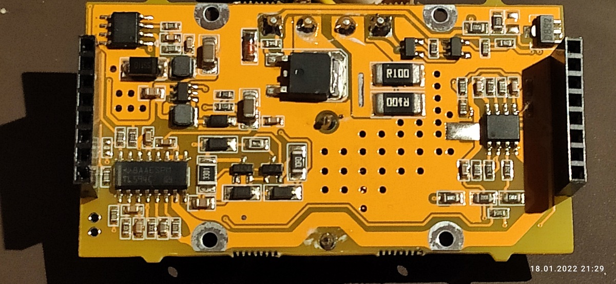

Hallo, ich habe hier ein "Digital LCD DC-DC Wandler 5A Step-Down Converter Netzteil Modul 6-32V TO 0-32V" - so habe ich es damals in der Bucht gekauft. Es lässt sich keine Spannung mehr einstellen. Wenn man eine Batterie aufladen möchte, gibt das Gerät die volle Eingangsspannung weiter, es funkt und das Gerät geht aus. Das Gerät achtet nicht auf eine eingestellte Spannung. Ich sehe jetzt nicht, welches Bauteil defekt sein könnte. Eine kalte Lötstelle o.ä. habe ich auch nicht entdeckt. Hat jemand schon Erfahrungen mit so einem Teil gemacht und hat Tipps, was defekt sein könnte und man selber reparieren kann? Danke und Gruß :)

Schnell die Rauchspur verfolgen und sehen was heiß wird? Ohne jetzt die Schaltung angesehen zu haben würde ich erst mal die dicken Transistoren genauer ansehen und messen.

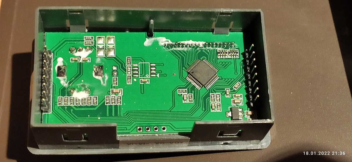

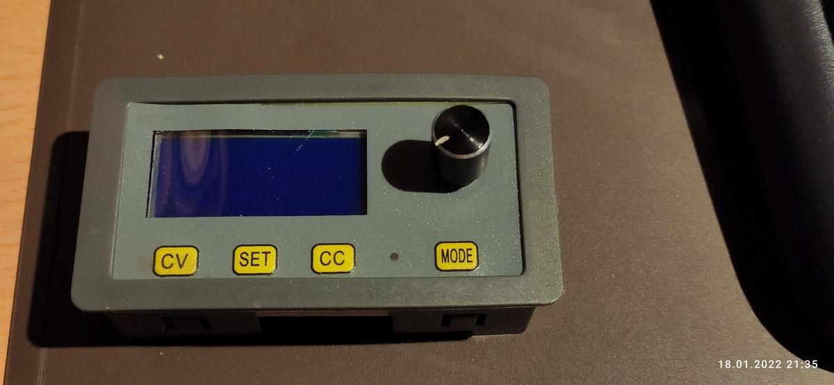

Der Fehler liegt sicher nicht im Bedienteil.

Warscheinlich ist der Transistor unter dem kleinen Kühlkörper auf der Rückseite der Platine https://www.mikrocontroller.net/attachment/543277/1642538231062.jpg durchlegiert. Das Teil eignet sich nicht zum Laden von Akkus. Es wird dieses Modul sein. https://m.media-amazon.com/images/I/71uqTSKECKS._SL1500_.jpg
#6947967
Hugo L. schrieb: > Ich sehe jetzt nicht, welches Bauteil defekt sein könnte Das Teil im DPAK Gehäuse, ein MOSFET.

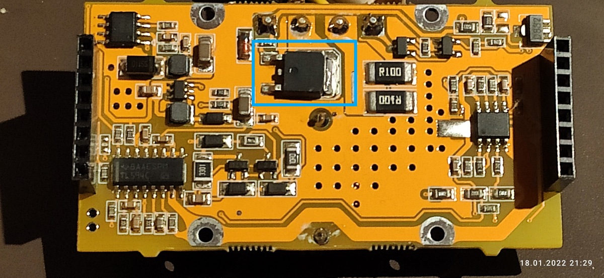

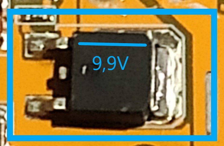

Danke für Eure Tipps. likeme schrieb: > Sehe ich da Wasserspuren? Nein, die waren schon und es hat funktioniert; evtl. vom Tauchbad vom Löten/Platine ätzen. Das hat nie Wasser gesehen. Meint Ihr das blau umrandete Bauteil im Anhang? Es ist beschriftet mit D4 130 BA8U28 Wo finde ich sowas? Ich habe eben gesucht und finde sowas leider nicht. Was kann ich als Alternative vielleicht nehmen? Für Ratschläge wäre ich dankbar. Gruß Hugo
#6951668
Könnte ein N-Channel sein. AM60N10 Den kann man messen, ob der Durchgang hat. Bitte messen, und berichten.
#6951673
Hugo L. schrieb: > Es ist beschriftet mit > D4 130 > BA8U28 Und wohl noch dem Logo von A&O Semiconductor. AOD4130
#6951687
Hugo L. schrieb: > Wenn man eine Batterie aufladen möchte, gibt das Gerät die volle > Eingangsspannung weiter, es funkt und das Gerät geht aus. Das Gerät > achtet nicht auf eine eingestellte Spannung. Wenn du das Ersatzteil gefunden hast, kauf eine Grosspackung. Die Chancen stehen gut, dass du das Netzeil weitere Male killst. Externe Spannungen nehmen die meisten Netzteile übel.

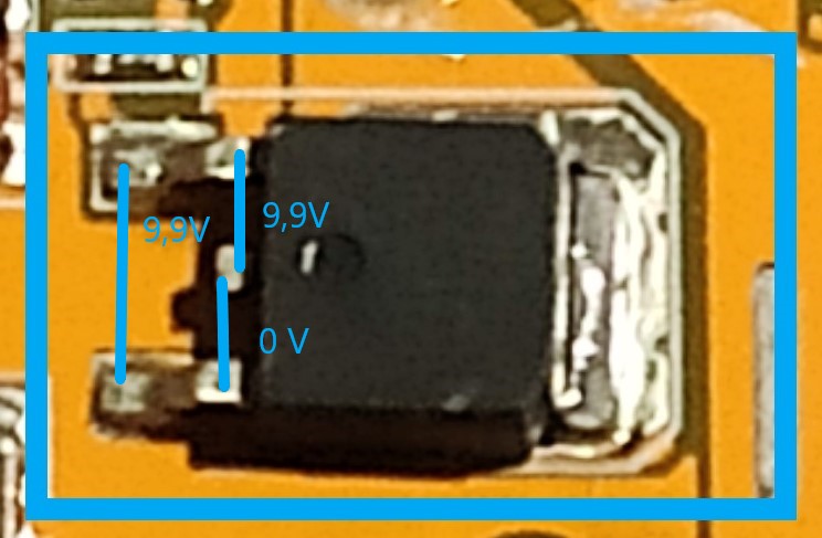

Unterirdischer schrieb: > Den kann man messen, ob der Durchgang hat. > Bitte messen, und berichten. Hallo, also ich habe Bilder in den Anhang. Die Spannung ist überall 9,9 V, außer zwischen dem unteren Pin und dem kleinen Pin in der Mitte (auf der gleichen Seite) - dort sinds 0V.
#6951731
Hugo L. schrieb: > Die Spannung ist überall 9,9 V, außer zwischen dem unteren Pin und dem > kleinen Pin in der Mitte (auf der gleichen Seite) - dort sinds 0V. Hmm, MOSFET wäre eingeschaltet aber die Last am Drain ist kaputt, unterbrochen.
#6951734
MaWin schrieb: > Hugo L. schrieb: >> Die Spannung ist überall 9,9 V, außer zwischen dem unteren Pin und dem >> kleinen Pin in der Mitte (auf der gleichen Seite) - dort sinds 0V. > > Hmm, MOSFET wäre eingeschaltet aber die Last am Drain ist kaputt, > unterbrochen. Am Drain ist der eingangsseitige Minuspol! Der AOD4130 ist wohl ein Verpolschutz.
Ist er jetzt kaputt oder nicht? Ich bin ja leider nicht vom Fach...
#6951890
Hugo L. schrieb: > Ist er jetzt kaputt oder nicht? Sieht nicht defekt aus. Der Hauptverdächtige verbirgt sich unter dem Kühlkörper.

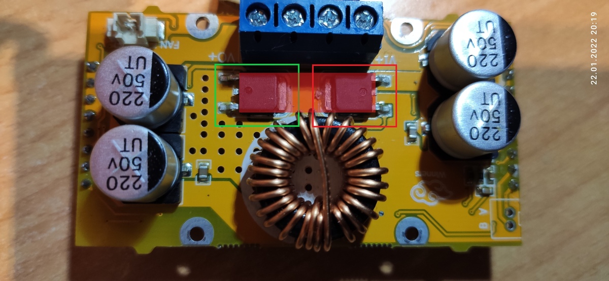

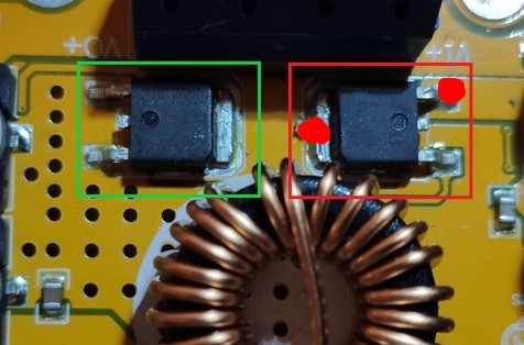

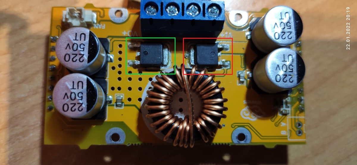

Du hattest Recht. Ich habe den Kühlkörper abgemacht und die beiden darunter geprüft. Einer davon hat keinen Durchgang; dieser ist im Bild rot gekennzeichnet. Leider kann ich außer dem eingekreisten GB nichts entziffern, was dieser für eine Typenbezeichnung hat. Hat jemand eine Idee, nach was ich suchen muss? Natürlich kann noch irgendwas anderes kaputt sein.
#6952049
Miss mit dem DMM auf Diodenmessung zwischen den beiden markierten Stellen, und zwar in beiden Richtungen.
Oha, geht in beide Richtungen durch - es piepst.
#6952180
Hugo L. schrieb: > Oha, geht in beide Richtungen durch - es piepst. Kaputt. Das ist ein p-MOSFET. Ein IRFR5305 könnte passen.

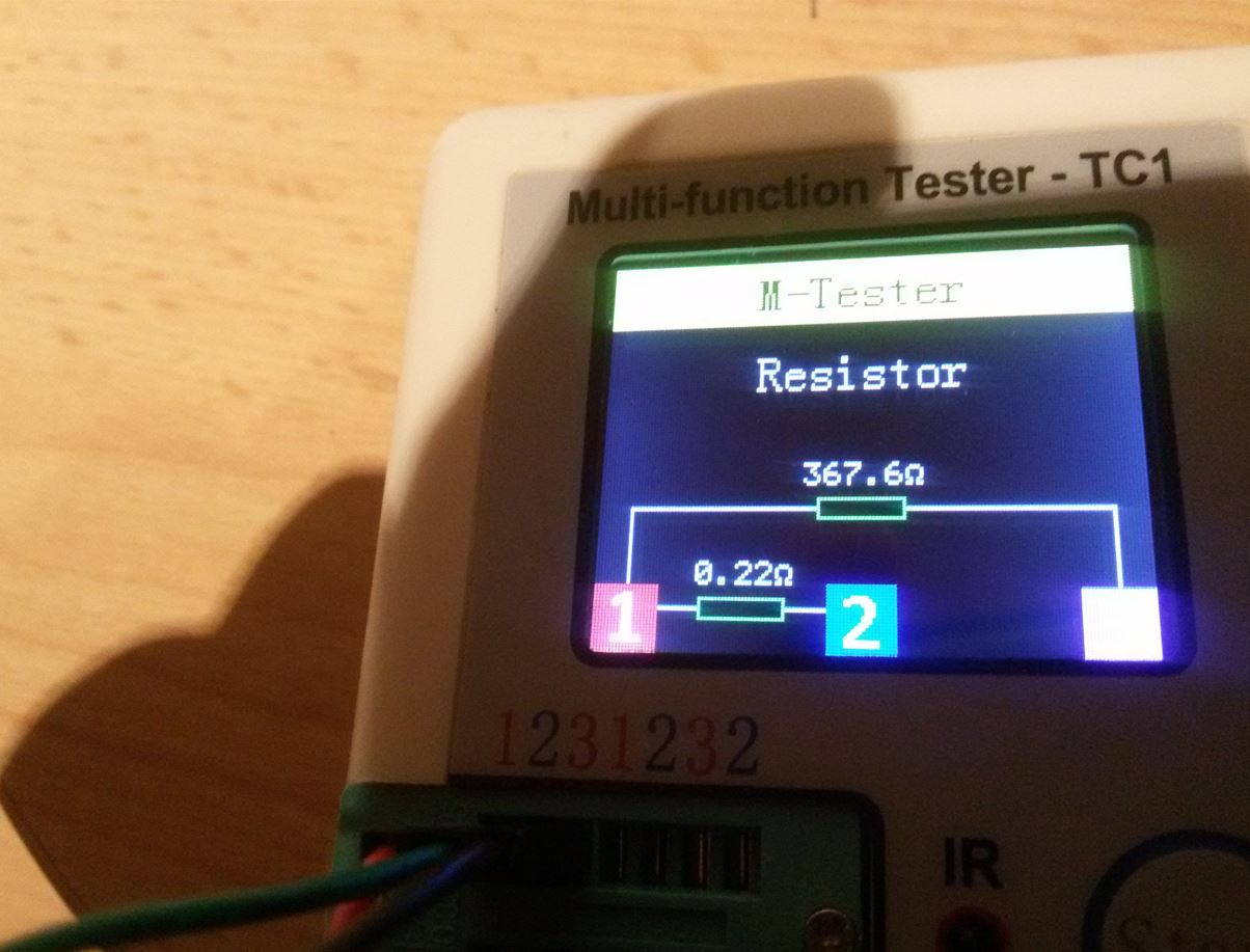

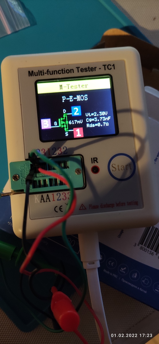

Ich habe das Bauteil an einen Multifunktionstester angeschlossen, den ich vor längerem in der Bucht gekauft hatte. (Premiereneinsatz :) ) Leider habe ich keine Anleitung dazu. Es zeigt "Resistor" an. Das wäre ja ein Widerstand. Blöde Frage - also doch kein p-MOSFET? Oder zeigt es Resistor an, weil es kaputt ist? Ich habe nun mit dem Multimeter gemessen: Dann verbinde Gate und Source mal mit einem Draht und miss dann den Widerstand zwischen Drain und Source in beide Richtungen. --> Widerstand 640 und 766 Ohm --> mit dem Durchgangsprüfer 433 und 533 (mV???... was zeigt der Durchgangsprüfer an??) Jetzt den GateSource-Draht wieder entfernen und den Widerstand zwischen Gate-Source und Gate-Drain messen. Müssten jeweils unendlich groß sein. Gate-Source = unendlich Gate-Drain = 640 Ohm
#6953118
Hugo L. schrieb: > Oder zeigt es Resistor an, weil es kaputt ist? Ja.

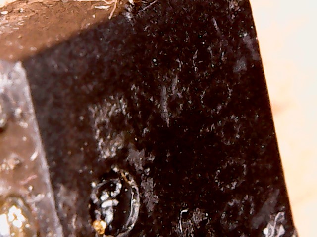

H. H. schrieb: > Der IRFR5305 passt also bestens. Ist das nun ein N-FET oder etwas anders? Er sollte mal ein Foto von der Seite mit Blitz machen um die Aufschrift gut ablesen zu können. Es spricht aber vieles dafür dass es wahrscheinlich ein P-Kanal FET ist. Vielleicht ist es aber auch ein PNP-Transistor. Man müsste also entweder mal den Aufdruck anschauen oder die Treiberschaltung nachvollziehen.

Mike J. schrieb: > H. H. schrieb: >> Der IRFR5305 passt also bestens. > > Ist das nun ein N-FET oder etwas anders? Er sollte mal ein Foto von der > Seite mit Blitz machen um die Aufschrift gut ablesen zu können. Der auf der Drosselseite des PCB ist ein p-MOSFET, daneben die Flybackdiode. > Es spricht aber vieles dafür dass es wahrscheinlich ein P-Kanal FET ist. > Vielleicht ist es aber auch ein PNP-Transistor. Man müsste also entweder > mal den Aufdruck anschauen oder die Treiberschaltung nachvollziehen. Der Aufdruck wird durch den Kleber nicht mehr lesbar sein. Aber ein Bipolartransistor ist da nicht plausibel, zu viel Verlustleistung, zu lahm.
Mike J. schrieb: > Hast du das Bauteil auch ausgelötet oder hast du in der Schaltung > gemessen? Das Bauteil hatte ich ausgelötet und mit dem TC1 geprüft. Mike J. schrieb: > Was meinst du mit "es funkt"? Wenn ich + und - zusammenbringe beim Batterieladen gibt es einen kleinen funken, weil er wie beschrieben die Eingangsspannung 1:1 überträgt. Anbei die Aufnahme unserer Mikroskop-Kamera: 50P08 steht drauf? Es wäre cool, wenn wir das Teil noch retten können.
Hugo L. schrieb: > 50P08 steht drauf? Wahrscheinlich ein 50A, 80V P-Kanal MosFET. Man könnte vielleicht einen AO D4185 (-40V/-40A) einlöten. https://www.reichelt.de/mosfet-p-kanal-40-v-40-a-rds-on-0-015-ohm-dpak-ao-d4185-p166488.html?&trstct=pol_1&nbc=1 Hugo L. schrieb: > Das Bauteil hatte ich ausgelötet und mit dem TC1 geprüft. Das ist gut, ich muss trotzdem immer nachfragen, weiß ja nicht wie erfahren die Person an anderen Ende ist.

Hugo L. schrieb: > 50P08 steht drauf? SUD50P08 von Vishay. Da ist der IRFR5305 natürlich etwas knapper.

Hallo zusammen, das Teil ist gekommen und ich habe es heute Morgen eingelötet. Zuvor noch an den TC1-Tester angeschlossen (siehe Bild). Leider habe ich es im Eifer des Gefechts (ich war halt neugierig und wollte den Tag mit einem Erfolgserlebnis starten :) ) wahrscheinlich beim Anschließen das Display 180 ° falsch herum drauf montiert und daher falsch angeschlossen und dabei das Teil wahrscheinlich geschrottet. 100 % ig weiß ich es nicht. Das Display war bisschen dunkler. Einen Versuch habe ich noch frei. Ich habe gleich 2 Teilchen bestellt. Aber ich möchte nur nachfragen, ob es noch was anderes sein kann. Wenn ich Glück habe, war es nur meine Dummheit. Grüße Hugo

Hallo, Danke für Eure Hilfe. Das hat nun geklappt :) Da war seither eine 3 cm - Alukühlrippe über beide Bauteile hinweg (im Bild rot gekennzeichnet). Leider haben nun beide Bauteile eine leicht andere Höhe. Ich würde die Kühlrippe nun auseinander sägen und jeweils auf ein Bauteil kleben. Meint Ihr, mit was würdet Ihr das kleben? Die alte Kühlrippe ist mit einem weißen Klebeband (vielleicht Wärmeleitband - ich weiß nicht, was da verarbeitet wurde) versehen. Kann sein, dass die Chinesen auch nur irgend ein Band verwendet haben und das unter geplante Obszoleszenz fällt.
Hugo L. schrieb: > Meint Ihr, mit was würdet Ihr das kleben? Die Chinesen nehmen oft einfach Acryl dafür. Man muss natürlich die Oberfläche gut mit Isopropanol reinigen. Ich habe dafür aber oft Silikon verwendet, wenn die Oberfläche sauber ist, dann hält das ordentlich.
