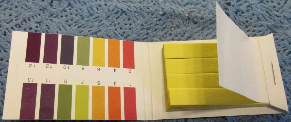

Es gibt zur Bestimmung des pH-Werts nicht nur die elektrochemischen
Verfahren, sondern z.B. auch die einfache Methode mit sogn. pH-Papier.
Dann fehlt Dir allerdings das elektronische Spielzeug wie z.B.
 pH-Verstärker
. Netzteil
. Display
. Passive Bauteile
usw.
von Manfred (Gast)
Das ist sogar für recht wenig Geld zu bekommen.
Mir zeigt es eindeutig die Qualität von LED-Licht, da scheitere ich am
Farbvergleich und muß mir Tageslicht suchen.
Da muß jetzt eine Optik an den µC, wo man den Teststreifen einlegt und
am Display den abgelesenen Wert gezeigt bekommt. Vermeidet das Risiko,
den elektronischen Sensor zu versauen und wäre eine sehr interessante
Aufgabe.

von Martin K. (dilbert_man)
ich hab mal noch bzgl. der Genauigkeit der pH-Messung mittels pH-Papier
noch weiter recherchiert und folgenden Artikel gefunden
Accuracy of the pH meter
https://sciencing.com/potential-error-using-ph-strips-8582444.html
Zitat: Accuracy of pH paper
>The use of pH paper is similar to the use of a Galileo thermometer. Particular
colors indicate certain values, and each measurement is only accurate within a
unit or two. While pH paper is great for quick qualitative work, it fails at
highly accurate quantitative work. If the accuracy you desire is within one pH
value or two, paper is the way to go. Litmus paper can give you a quick check to
see if your solution is acidic, neutral or basic. That is one place pH paper
shines. On a side note, pH paper will be difficult to work with accurately if you
are color blind.
vgl. https://sciencing.com/potential-error-using-ph-strips-8582444.html
Davon abgesehen, also von der moeglichen Ungenauigkeit des
Auswerte-Verfahrens via ph-Papier einmal abgesehen halte ich Euren Weg
für sehr interessant.  Er hört sich interessant an - ist quasi ein
anderer Weg:

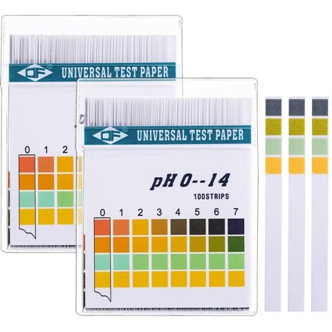

von Wolfgang (Gast)
Du musst nicht die Farben vergleichen, da die Farben Mischfarben sind.
Die Farbänderung bei Indikatorpapier beruhen auf wenigen Substanzen mit
Farbumschlag um meist einen Umschlagpunkte. Für die Auswertung braucht
man je Substanz im wesentlichen die Reflektivität bei den für die beide
Molekülzustände charakteristischen Wellenlängen. Bei weißen LEDs als
Beleuchtung ist das Spektrum voll abgedeckt, d.h. nur der Empfänger muss
ausreichend schmalbandig messen und dann ist es nur ein bisschen
Rechnerei für die Komponentenanalyse um aus dem Reflektionsverhältnis
bei den beiden Wellenlängen den Indikatorgleichgewichtszustand und damit
den pH auszurechnen.
Bekannte Stoffe mit pH-Umschlag sind z.B. diese
https://www.ch.ic.ac.uk/vchemlib/course/indi/indicator.html

Au weiah, ich meinte das eher ironisch. In wieweit es für Heimwerker
machbar und bezahlbar ist, die Farbe auszuwerten - keine Ahnung.
Ich nehme ein handelsübliches Indikatorpapier, siehe Anhang. Das tauche
ich ein und vergleiche danach dessen Farbe mit dem Aufdruck auf dem
Umschlag. Egal, wie das chemisch funktioniert, unter meiner LED-Leuchte
kann ich das nicht, bei Tageslicht habe ich kein Problem.

Das habe ich gestern einer Frau vom Fach geschickt und ja, diese
Standardblättchen bezeichnet sie als mies.
Weitaus besser sollen Teststreifen mit je vier Feldern sein, sowas habe
ich noch nie gesehen. Das mir zugeschickte Bild hänge ich an, solche
Streifen lassen sich u.a. auch beim Ali finden.
Ich vermute, dass die gedruckten Referenzfarben auf der Vergleichsskala
sich bei farbigem Licht ("weiße" LED) sich anders zeigt als das
Indikatorpapier.
Was spricht gegen eine Mehrfachmessung unter wirklich farbigem Licht,
also z.B. nacheinander schmalbandige LED rt, ge, gn, uv ...
Sicher müsste man die Geschichte anhand von Probemessungen kalibrieren.
Sowas ist im Laborbereich Standard. Einfarbige Teile kenne ich nur aus
meinem Chemiekasten als Schueler.
Olaf

von Manfred (Gast)
Wolle G. schrieb:
>> Wie findet ihr diesen Ansatz!
> Nicht gut. Es ist ein Schätzverfahren.
In Beitrag "Re: Sensoren für PH-Messung (Wasser, Kaffee, u.s.w): DFRobot pH vs. EZO TM class embedded pH circuit" hatte ich
Indikatorpapier mit 4 Farbfeldern gezeigt, was ich inzwischen hier habe.
Wenn man optisch spielen will, sollte man damit eher zum Ziel kommen als
mit den einfarbigen Streifen.
