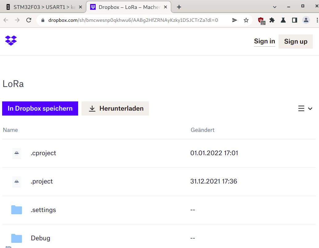

Leider habe ich aktuell nicht die Möglichkeit eine ZIP zu erstellen.
https://www.dropbox.com/sh/bmcwesnp0qkhwu6/AABg2HfZRNAyKzky1DSJCTrZa?dl=0
Gast #6948849
Wenn dir gar nichts besseres einfällt, dann klicke mal in deiner Dropbox
auf "Herunterladen" und staune, was dann passiert.
OP #6948852
Stefan ⛄ F. schrieb:
Das gab es mal.. Jetzt muss man auf Premium Upgraden.. Diese Option mit
dem Download habe ich in der App nicht mehr.

Warum sehe ich das dann? Ich habe überhaupt keinen Dropbox Account und
auch keine App.
Und warum kannst du kein ZIP erstellen? Das kann doch jedes
Linux/Windows im ganz normalen Dateimanager.
Gast #6948862

Ja ich bin aktuell unterwegs und habe nur dad Handy. Über den Browser
geht es nach wie vor. Habe ich auch gerade gemerkt.
Es funktioniere auch mal über die App, diese Funktion ist aber Anscheind
jetzt kostenpflichtig geworden.
