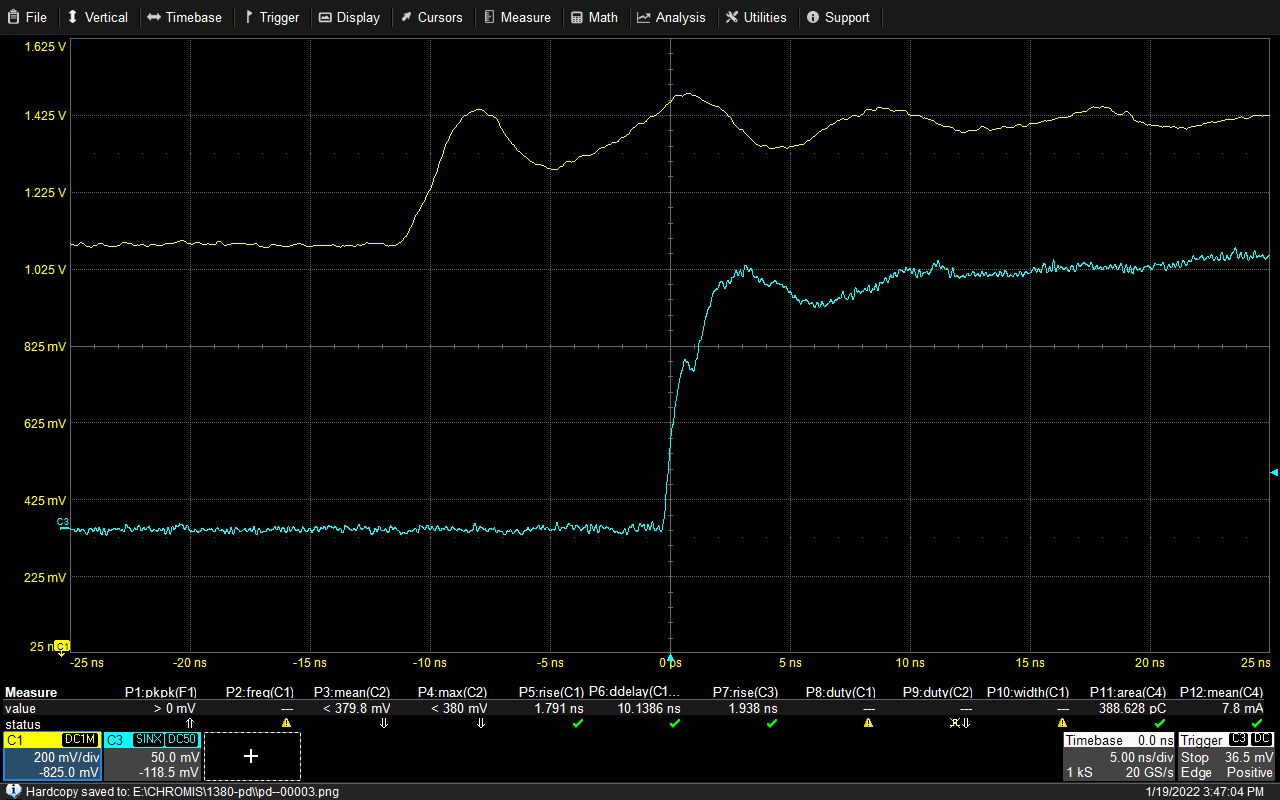

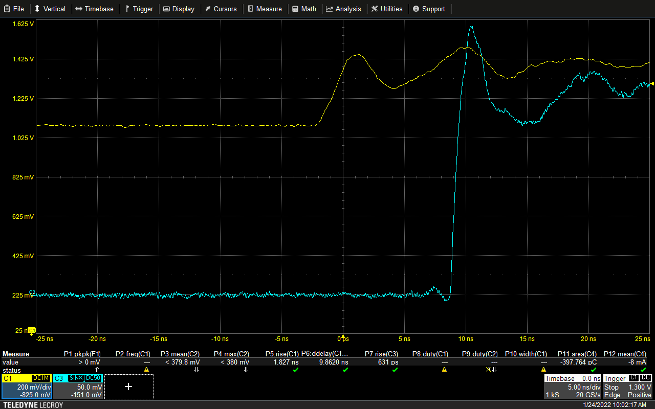

ich möchte aktuell gerne einen Laser im Bereich 1000-1400nm vermessen.
Dazu habe ich mir folgende InGaAs Photodiode bestellt und mit der im
Datenblatt angegebenen Schaltung in Betrieb genommen (Vbias 5V).
https://www.thorlabs.com/thorproduct.cfm?partnumber=FGA015
Die Photodiode hat eine rise time von 300ps.
Wenn ich nun mein optisches Signal vermesse, bekomme ich die oben
gezeigte Kurve (blau).
Getrieben wird die Diode mit einem HG30 von iC Haus:
https://www.ichaus.de/product/iC-HG30
Ich habe ein BNC Kabel an den Rl gelötet und das Signal mit 50 Ohm
Kopplung am Oszi gemessen. Das Oszi ist ein relativ gutes LeCroy 4GHz.
Die gelbe Kurve ist mein LVDS+ Trigger Signal.
Ich teste mit 1kHz und 0.1% Duty cycle, also 1µs pulse width.
Was mich nun wundert, ist der Buckel des optischen Signals. Dadurch ist
meine effektive rise-time 10-90% natürlich komplett dahin, auch wenn der
initiale Anstieg mit knapp 2ns noch vertretbar wäre. Aber theoretisch
wollte ich in Bereiche von 1-2ns kommen, von 10-90%.
Ich hätte in Summe vielleicht sowas wie eine Kondensator-Auflade-Kurve
erwartet, die irgendwann im Topcurrent des Lasers mündet, aber nicht
sowas.
Könnten das parasitäre Effekte sein, die man sich derart erklären kann?
Mache ich vielleicht offensichtliche Fehler in der Messung?
Das "Schwingen" des LVDS+ Signals muss ich nochmal prüfen, ob das real
ist, oder eine GND Problem. Denn wie es aussieht, bildet sich dieses
Schwingen auch im optischen Signal wieder. Da die LVDS ja ein
"digitales" Signal sind, kann ich nur schwer glaube, dass das LVDS
Signal einen EInfluss auf den high-current-path des HG30 haben sollte,
solange die Triggerschwelle sauber überschritten wird.
Mein Plan war, durch das optische Signal Rückschlüsse auf die
Signalqualität des High-current-path ziehen zu können, denn der lässt
sich ja schwer direkt messen.
Da ich aber nun ein unspezifisches "Messmittel" verwende, kann der Grund
bei Fehlern natürlich in der Laser-Schaltung, oder auch im Messmittel
liegen.
Vielen Dank!

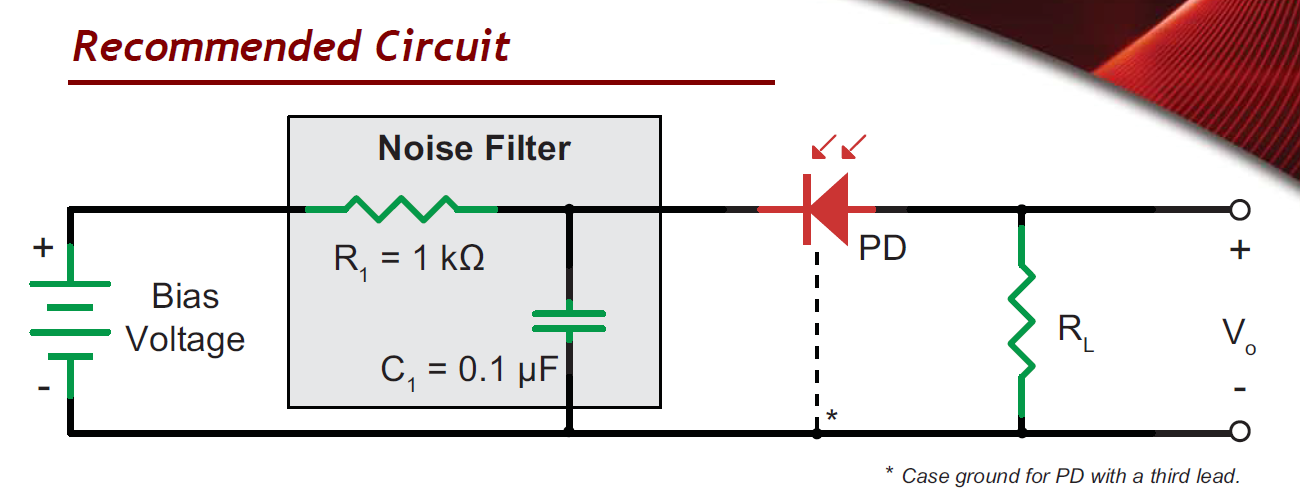

die Schaltung aus dem Datenblatt (anbei) habe ich 1zu1 nachgebaut auf
einer Lochrasterplatine mit diskreten Bauteilen, die ich noch hier im
Labor gefunden habe. Ich wollte erstmal "fix" testen, bevor ich in der
FH wieder bestellen muss. Im SMD Fundus gab es keine passenden Sachen.
Ich war davon ausgegangen, dass der 100nF Cap kein Einfluss auf die
Flankensteilheit hat, da es so im Datenblatt vorgegeben ist. Habe aber
auch nicht groß recherchiert.

Thor schrieb:
> 100nF Cap kein Einfluss auf die Flankensteilheit hat.
Hat er auch nicht. Das Noise Filter aus R1 und C1 hat keinen Einfluss
auf Anstiegs- & Abfallzeit der Pindiode. Es sorgt dafür, daß ein
sauberer Bias an der PD anliegt.
(Negativer) Bias ist notwendig, um die Sperrschichtkapazität der PD zu
verringern --> höhere Geschwindigkeit.

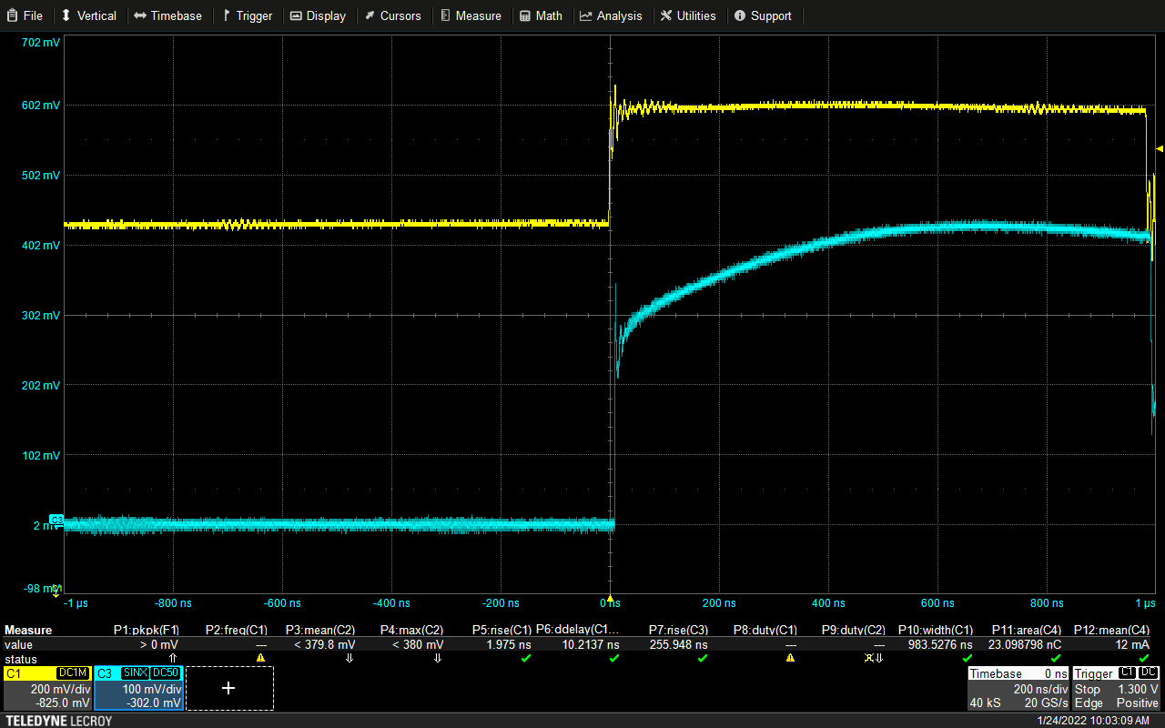

Die Laseransteuerung, der aufbau und die messung scheinen mir gut zu
sein, entgegen der aussagen meiner vorposter.
der photostrom reicht jedoch nicht um mehr als ein paar mA in den
abschlusswiderstand zu treiben. deshalb geht der pegel nur auf 2/3. dann
entlädt sich der 100n cap was die langsame steigung erklärt.
Um das zu beheben, musst du entweder die beleuchtungsstärke erhöhen oder
den Lastwiderstand vergrößern.
Viel erfolg.

Hallo und vielen Dank für die vielen Hinweise und Nachrichten!
Achim S. schrieb:
> Wenn du von einem "großen" Widerstand sprichst, meinst du dann einen
> Leistungswiderstand?
Damit meine ich die Standard bedrahteten diskreten Widerstände mit
bunten Ringen:
https://upload.wikimedia.org/wikipedia/commons/thumb/e/e3/3_Resistors.jpg/1200px-3_Resistors.jpg
Da ich den Rl nun eh entfernt habe (siehe unten), lohnt wohl auch ein
Umbauen auf SMD nicht).

Klaus S. schrieb:
> Einzig der Arbeitswiderstand Rl ist m.E. kritisch,
> da sollte schon was mit wenig L- und C-Anteil rein.
Ich habe den Lastwiderstand auf der Platine nun entfernt und verwende
die interne Oszi 50-Ohm Terminierung. Damit dürfte das LC Kriterium
nicht mehr so perfekt erfüllt werden bei 70cm BNC Kabel, die via
Pfostensteckern angesteckt sind.
Dennoch konnte ich so das Signal doch verbessern.
Der "Buckel" bleibt immer noch bestehen, aber die steile Flanke hat sich
aufgrund des nun höheren Lastwiderstandes (davor hatte ich ja 2x 50 Ohm
Parallel) verbessert und ich messe nun einen Anstieg im Bereich
650-750ps.
Das sollte für meine Zwecke am Ende ausreichen.
Mir geht es am Ende eher um eine qualitative Aussage, wie schnell der
Strom ca. im Laser ansteigen kann. Da kommt es auf +-200-300ps nicht an.
Ich denke mit dem Aufbau starte ich erstmal meine Versuche.

von Achim S. (Gast)
Du hast jetzt >1V Spannungssprung an deinen 50Ohm? Also >20mA Fotostrom
während des Laserpulses?
Nochmal der Hinweis, der schon weiter oben kam: deine Fotodiode ist bis
10mA spezifiziert, nicht darüber. Und das auch nur, wenn du die
günstigstes Wellenlänge hast (1550nm), ansonsten sind es weniger. Wenn
du viel mehr Leistung einstrahlst als für den Dektektor spezifiziert,
kannst du dich nicht mehr darauf verlassen, dass er linear die
Lichtleistung in einen Fotostrom umsetzt.
Außerdem saugt der Strom in dieser Höhe den Kondensator leer, der
eigentlich dazu gedacht ist, die Bias-Spannung ruhig und stabil zu
halten. Bei dir wird sie mit du/dt=20mA/100nF=0,2V/µs absinken. Wenn du
wirklich nur die ersten paar ns der Flanke betrachten willst, spielt das
keine Rolle. Aber für einen sauberen Betrieb des Detektors bei längeren
Pulsen ist das auch nicht im Sinne des Erfinders.
Der Sprung am 50 Ohm sind eher 400mV - also eher 8mA.
Das erste Bild zeigt die Skala vom gelben LVDS Signal und nicht vom
blauen Photo-Signal. Das zweite Bild ist korrekt und zeigt die blaue
Skala.
