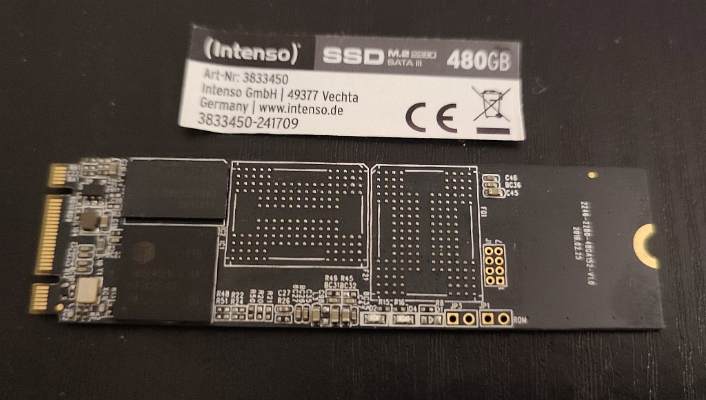

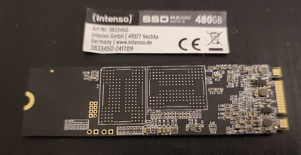

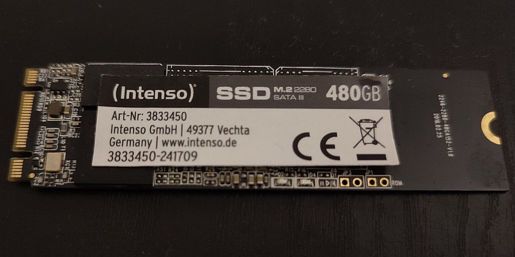

Ich habe vor ein paar Wochen eine SSD in die Hände bekommen: "Schau Du
mal, bei mir wird die nicht erkannt..."
Oha, die kann auch nicht erkannt werden und wie ich in den Weiten des
Netzes gesehen habe, sind solche Fakes durchaus anzutreffen!
Es ist also keine Fehlproduktion, sondern wohl gezielt so gemacht oder
Ausschuss in Verkehr gebracht worden.
Weder vorne noch hinten sind (außer dem Cache) Speicherchips aufgelötet,
das ist schon dreist!
Old-Papa

von (prx) A. K. (prx)
Das muss bei Intensiv vielleicht nichts heissen, aber der Aufkleber
sieht in Intensos Datasheet völlig anders aus, ebenso die Platine.

Hmm. Schaut leer aus.
Naja, es ist immer möglich, dass da multi-die-Packages drinstecken. Von
daher würde ich das Ding halt mal anhängen.
Immerhin gibt es ganze SSD als BGA, das verwechselt man gern mit einem
Chip:
https://www.atpinc.com/blog/BGA-NVMe-SSD-in-291-ball-grid-array-package
Technisch kann man so ein Teil einfach auf eine Platine im M.2 Faktor
löten, und man hat eine echte, nicht-Fake SSD.

Dann ist also nur der Aufkleber falsch und das ist eigentlich das 0 GB
Einstiegs-Modell? ;-)
In solchen Fällen ist wenigstens ein Flash drauf. Die beiden
bestückten Chips haben aber nicht das gleiche Format wie die 4

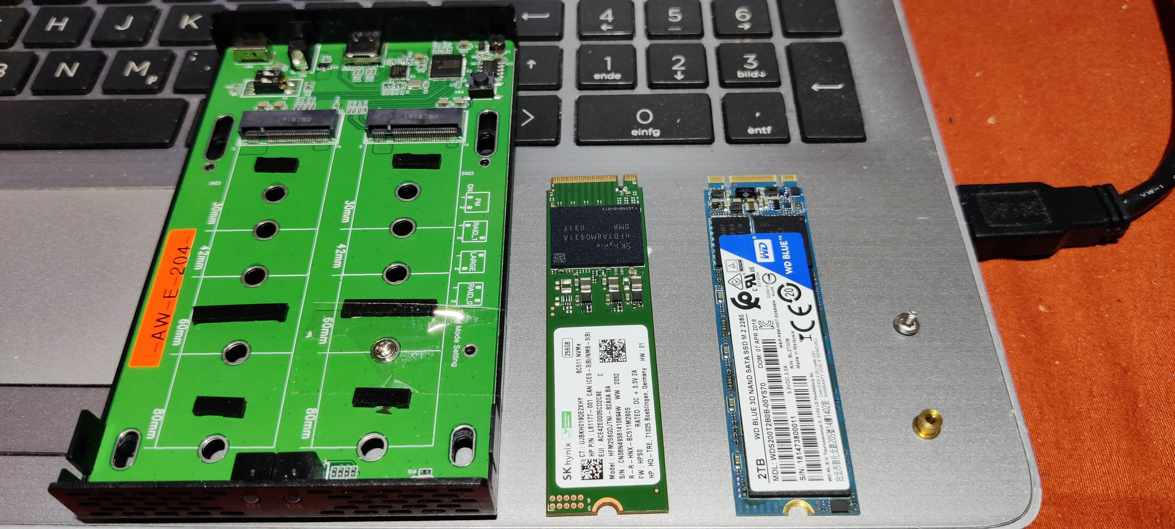

von Klaus W. (mfgkw)
Ich wage nicht zu spekulieren, ob das ein Fake ist.
Aber nur als Einwurf, bevor voreilige Schlüsse gezogen werden:
Die Karte auf deinem Bild hat 2 Schlitze.
Damit ist sie "B&M"-kodiert, vrgl. https://de.wikipedia.org/wiki/M.2
Das heißt Sie hat KEIN PCIe, sondern SATA.
Ich hatte mir vor ein paar Monaten ein Notebook gekauft (HP 255 G7). Der
hatte original eine M.2-Karte mit M-Kodierung, also nur ein Schlitz
(Hynix mit 256 GB). Die war mir zu klein, ich hatte mir ahnungslos eine
WD Blue mit 2TB gekauft, die der Rechner aber komplett ignoriert hat.
Grund: die WD Blue ist wie deine B&M codiert, hat also SATA. Mechanisch
passt sie in den Stecker auf dem Mainboard, der Rechner will aber PCIe
mit 4 lanes sehen (nur M-codiert, nicht B&M).
Ich musste mir dann noch eine 2TB kaufen, die M ist, also PCIe mit 4
lanes. Damit läuft der Rechner.
(Für den Fehlkauf hatte ich mir dann ein externes Gehäuse gekauft und
nutze sie als schnelles externes Laufwerk mit 2 TB, naja - Lehrgeld.)
Was ich damit sagen will:
Nur weil die Karte nicht erkannt wird, muß sie kein Fake sein.
Vielleicht ist sie SATA, aber der Rechner verlangt wie meiner PCIe.
Dann passt die Karte mechanisch, funktioniert aber einfach nicht.
Testen ließe sich die Karte an einem Anschluß, der definitiv SATA
unterstützt (wie etwa mein externes Gehäuse).
Auf dem Bild ist rechts die SATA zu sehen mit 2 Schlitzen für B und M
(mein Fehlkauf), in der Mitte die original in meinem Notebook verbaute
mit M und links die Platine des externen Gehäuses mit einem Steg in
jeder Buchse (wo aber die SATA mit 2 Schlitzen für B&M drin
funktioniert).
von oszi40 (Gast)
Ganz oben steht doch auf dem Bild M.2 SATA III (2 Schlitze)
Die würde ich erst mal in ein passendes Gehäuse stecken und mit H2testw
testen. https://www.heise.de/download/product/h2testw-50539
Intenso ist kein Chiphersteller. Die kaufen nur welche.
von Peter D. (peda)
Sicher?
Bei den schlechten und minimierten Fotos kann man die Beschriftung der
beiden Chips nicht erkennen. Ansonsten könnte man mal nachsehen, ob da
ein Flash mit bei ist.
von X2 (Gast)
Wenn richtig implementiert, kann der Chipsatz das über Pin 69 im Sockel
herausfinden und legt dann SATA auf Lane0 anstatt PCIe.
Aber evtl. ist das der PCIe Port direkt an der CPU, die kann kein SATA.
Das funktioniert nur mit der richtigen Lane vom Chipsatz, die auch als
SATA konfiguriert werden kann.

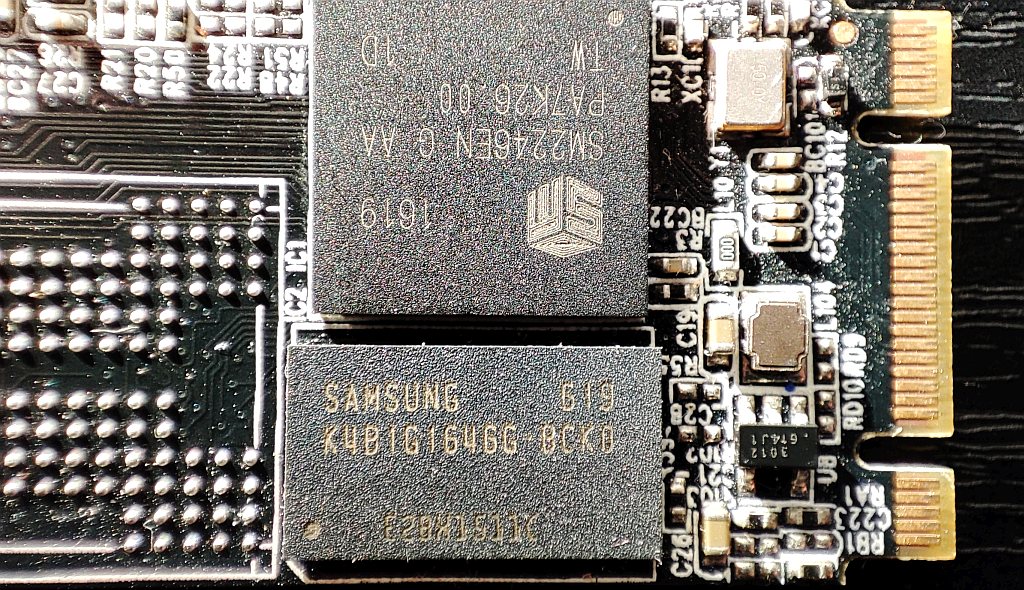

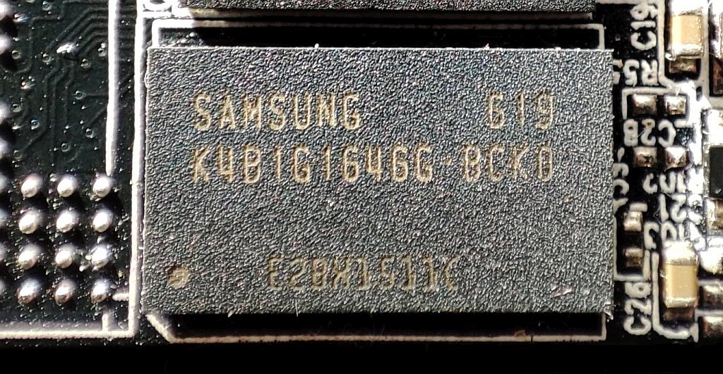

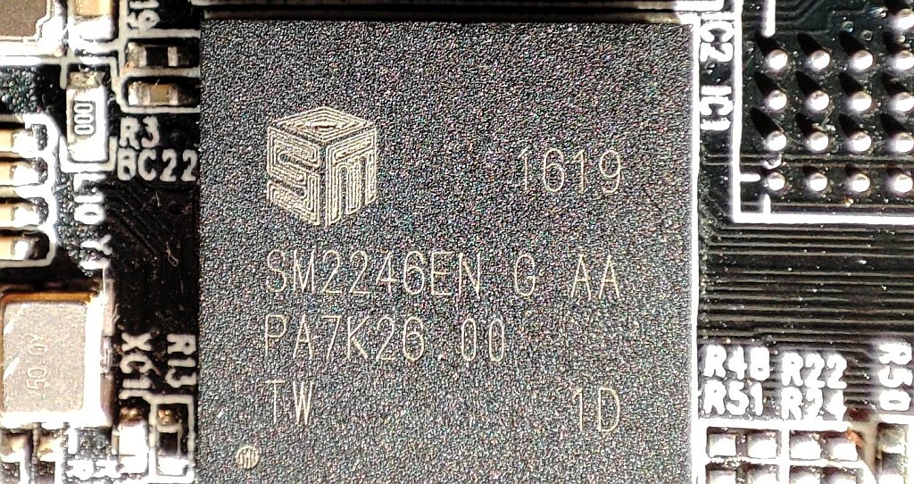

von Old P. (Firma: nix) (old-papa)
Hier noch die Fotos der beiden Chips nebst ein paar Daten dazu...
In den anderen Teilchen werden ja keine Nand-Zellen versteckt sein ;-)
Was ist das nun?
Old-Papa
Old P. schrieb:
> Was ist das nun?
Ein SSD Controller SM2246EN, Datecode 2016
Ein 128 MB DRAM, Datecode 2016
Kein Flash
Der SM2246EN kam 2013 raus. Sieht nach Recycling aus. Das Flash konnten
die wohl anderweitig brauchen. Vielleicht rekombinieren die Spezln zwei
halb bestückte zu einem voll bestückten Exemplar und verkaufen beide.
Nun, es sieht nicht so aus, als wenn da Chips runtergepusselt wurden,
alles sehr jungfräulich.
Ich habe ja sowas schon gemacht, spurlos geht das nie...
Ich muss mal die Quelle anfragen...
Old-Papa

von Flip B. (frickelfreak)
Da kann durchaus der flash runtergelötet worden sein. Das sieht
plausibel aus. Der flash wird wohl mit schnellem modernen controller
wieder in no-name ssds verbaut und verkauft. Recycling in dieser art
wird in grossem stil auch bei akkus betrieben. Finde ich prinzipiell
gut, nur die unbrauchbaren reste sollten dann nicht mehr verkauft
werden.
> plausibel aus.
Und dann wurde wieder neu "reballd"? Für mich sieht das nicht nach
runtergelötet aus.
Ich weiß zwar nicht wie die Produktionsprozesse bei Intenso laufen, doch
ich könnte mir vorstellen, dass irgendwelche Chinabuden "Halbzeuge"
fertigen und die Speicherbuden diese dann je nach Marktlage und -
anforderung mit Speicherchips bestücken bzw. die Controller passend
programmieren.
Irgendwo in dieser Kette werden diese Fake-Dinger dann abgezweigt oder
aussortiert und kommen in dunkle Kanäle.
Old-Papa
Mit ICs von 2016?
Ingo W. schrieb:
> Dann wird sie wohl nicht partitioniert sein (Windows:
> Datenträgerverwaltung).
Scherzkeks! ;-)
Sowas gehört zum 1x1 beim PC-Bau, das bekommt schon jeder Grundschüler
hin.
Und wenn nicht, schlägt Windows genau das vor.
Doch Windosen wird wohl bei 128MB die Segel streichen. ;-)
(prx) A. K. schrieb:
> Mit ICs von 2016?
Stümmt... Könnte aber doch sein...
Old-Papa
> aber der Aufkleber
Osnetni schrieb:
> Der Aufkleber wird, kann schon echt sein. ;)
> Nur gehört der nicht dort hin.
Also hier sieht der Aufkleber doch recht ähnlich aus:
https://www.conrad.de/de/p/intenso-high-performance-480-gb-interne-m-2-sata-ssd-2280-m-2-sata-6-gb-s-retail-3833450-1631925.html

Doch egal, das Dingens im Ausgangspost ist keine Fälschung, sondern
schlicht eine Frechheit. Fälschungen funktionieren zumindest teilweise,
das war bei dem Ding völlig ohne Speicherchips einfach unmöglich.

Wenn ich mir das Ding so anschaue, dann kann es schon sein dass denen
die Speicherchips aus gingen und sie diese Platinen auch einfach wegen
eines Fehlers bei der Bestückung ohne Speicherchip produziert haben.
Dort ist ja wirklich alles oben, nur der Speicher fehlt. Ich versuche
den Leuten erst mal keinen bösen Willen zu unterstellen.

Also, wer eine unbestückte Platine verkloppt, hat definitiv einen bösen
Willen. In der Produktion kann das schon mal vorkommen, doch das darf
dann nicht in den Handel.

dem "Neuwertspielfaktor" ;-)), doch das Dingens hatte nie eine Funktion
(ich habe es auch nicht erworben, schrieb ich doch)
Und auch ohne "BurnInTest" sollte selbst einem blinden Kontrolleur
auffallen, dass da keine Chips drauf sind.

> Das ist es ja, die waren nicht unbestückt, es fehlte nur der
> Speicherchip.
Einspruch!
Es fehlten ALLE Speicherchips! ;-)))
