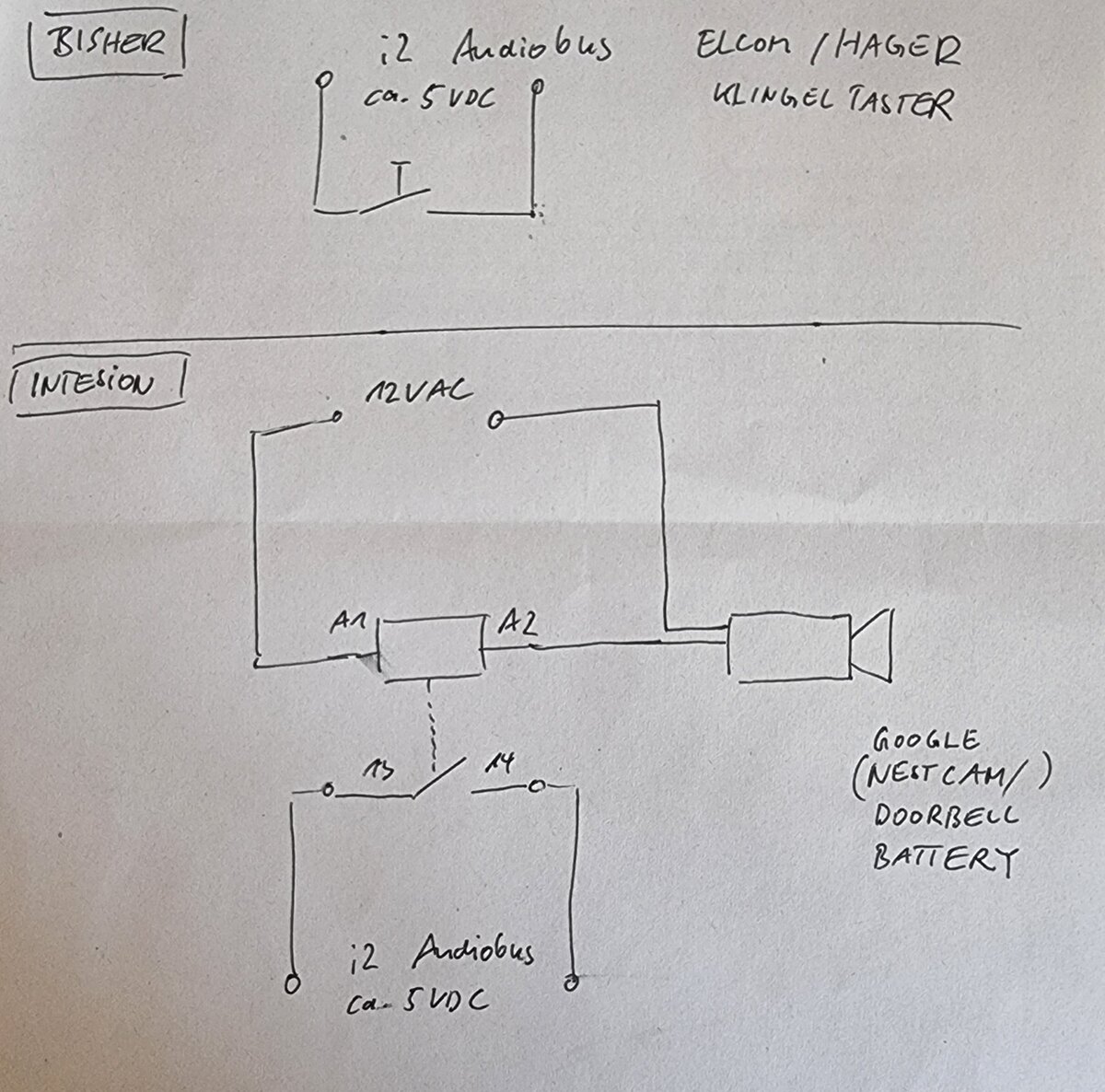

Liebes Forum,
Folgende Herausforderung habe ich.
Ausgangssituation (siehe Anhang "BISHER").:
i2 Audiobus von ELCOM/HAGER mit Klingeltaster (Gegensprechanlage)
Ziel mit Smarter Kamera:
Funktionsweise der Google Kamera mit eingebautem Klingeltaster: Die
Kamera benötigt ca. 12VAC für meinen Betriebsmodus (kein Aufladen des
Akkus der Kamera nötigt). Wenn der Taster der Klingel bzw. die Klingel
selbst mit 12VAC betrieben wird, sieht Google vor, dass man lediglich
die Kamera anstelle des Tasters anschließt. Wie ist das möglich? Die
Kamera wird als Verbraucher im Stromkreis (Spannungsquelle > Klingel &
Kamera) angeschlossen und ersetzt den Taster. Drückt nun jemand den
"Klingel"-Taster auf der Kamera, schaltet die Kamera kurz auf Batterie
um (Dauer ist einstellbar in der App) und schließt den Stromkreis - so
als würde ein Taster gedrückt werden > im Ergebnis klingelt die Klingel.
ABER:
Der i2 Bus hat lediglich 5VAC, d.h. ich kann die Kamera nicht dazwischen
klemmen. Also habe ich mir ein Relais gekauft und mir eine Schaltung
ausgedacht (siehe Anhang "INTENSION"). Die Schaltung habe ich aufgebaut,
leider rattert das Relais die ganze Zeit, zwar hört mein ein klicken,
sobald man den "Klingel"-Taster auf der Kamera drückt, manchmal schaltet
das Relais auch, zuverlässig ist das aber nicht.
FRAGE:
Was mache ich falsch ;) bzw. wie muss die Schaltung richtig aussehen,
welche Spezifikationen für Relais etc. sind notwendig.
Vielen Dank für Eure Hilfe!
Vermutlich nimmt die Kamera so viel Strom auf, dass das Relais früher
anzieht, als gewollt.
Eine normale elektromechanische Türklingel nimmt immerhin rund 1A auf,
während dein Relais vermutlich schon bei weniger als 1/10 davon anzieht.
Schalte parallel zur Spule des Relais einen Widerstand. Ich würde mal 22
Ohm 10 Watt versuchen. Oder eine Glühlampe mit 12V und irgendwas
zwischen 5 und 12 Watt.
Gast #6949628
Vielen Dank für Eure schnellen Antworten...
Bezüglich technischer Daten für die Auslegung des Widerstandes....
Integrierter wiederaufladbarer Lithium-Ionen-Akku (6 Ah, 3,6 V)
Mit bestehender Verkabelung für die Glocke und zum Wiederaufladen
verwendbar
Spannung: 8 bis 24 V AC
Scheinleistung: 10 VA
Frequenz: 50/60 Hz
Angeschlossen ist das Ganze wie gesagt an ca. 12 V AC.
Ich hoffe die Aussage zur Scheinleistung hilft.

Gast #7000620
Stefan ⛄ F. schrieb:
Vielen Dank - hat perfekt funktioniert!
