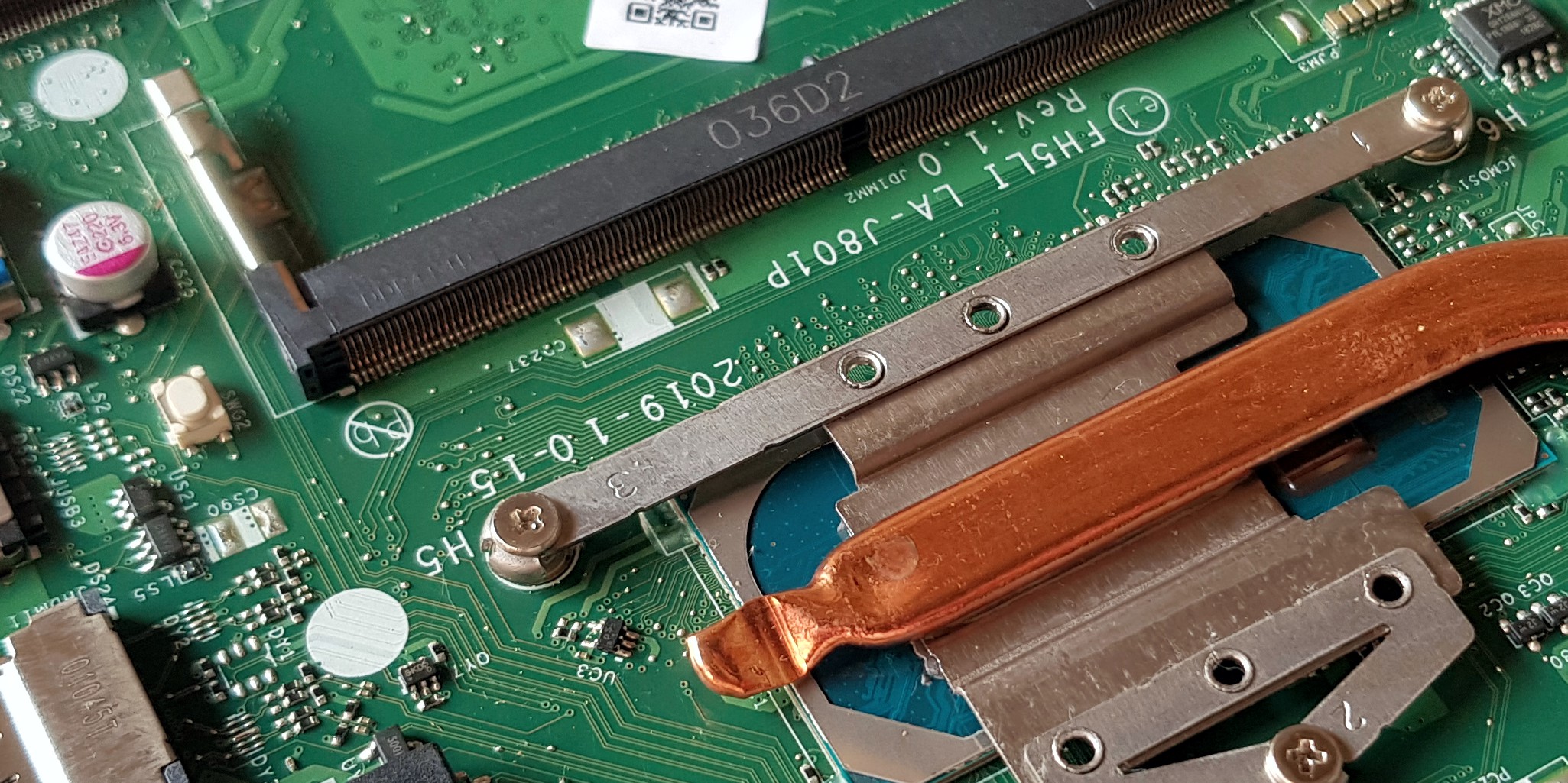

ich habe heute erstmalig meinen Laptop, ein ACER A315-56, geöffnet um
eine
zusätzliche SSD einzubauen. Ich konnte garnicht glauben, was da sichtbar
wurde.
Das Motherboard ist über die gesamte Fläche mit überschüssigem Zinn
besetzt -> siehe kleiner Ausschnitt im Bild. Die untere Seite der
Leiterplatte sieht sicher nicht viel besser aus ;-)
Wie durch ein Wunder hat das Gerät bislang tadellos funktioniert. Aber
das Vertrauen ist weg bei dem Anblick. Ein baldiger Ausfall sicher nur
eine Frage der Zeit. Hier wurde doch eindeutig von Beginn an völliger
Ausschuss in den Verkehr gebracht. Wie kann man derartige Motherboards
durch die Qualitätskontrolle bringen!
Was würdet ihr empfehlen. Die Zinnreste manuell entfernen soweit möglich
oder lieber alles so lassen wie es ist? Die Garantie ist vor kurzem
abgelaufen. Daher auf mögliche Kulanz bei ACER direkt hinwirken (und
dabei mit den Bildern vom Motherboard "drohen"), dass das Board noch
getauscht wird?
P.S. Das Gerät wurde im Fachhandel erworben. Mit voller Garantie. Ich
war bislang auch recht zufrieden mit dem Stück.

Wow, der Lötstoplack war offensichtlich nicht richtig aufgetragen. Ich
würde vorsichtig lose Zinnreste entfernen. Der Rest sollte dann keine
Probleme machen.

Naja, das ist Consumerelektronik. Die ist so designt, dass sie auch beim
ersten Einsatz ausfallen darf. Da stört sich keiner dran. Solange die
Frühausfallquote innerhalb einer gewissen Toleranz bleibt wird da
seitens des Herstellers nicht nachgebessert. Wenn man durch dünneren
Lötstopplack einige Cent sparen kann macht das bei einer Million
Platinen eben auch entsprechende Summen aus. Wenn die Summe der
Rückläufer im Garantiezeitraum niedriger zu erwarten ist wird das eben
so gemacht. Mir ist allerdings ein Rätsel, wo das viele überschüssige
Zinn herkommt. Die Platine wird kaum im HAL Verfahren geliefert worden
sein. Andererseits bezweifle ich etwas, dass die Platine nicht im
Reflowverfahren gefertigt wurde. Allein diese beiden Vorgaben lassen ein
derartiges Bild nicht zu. Da ich denke, dass Reflow mit Sicherheit
gesetzt ist, bleibt nur die Grundplatine. Also muss diese im HAL
Verfahren gefertigt worden sein, was bei finepitch und insbesondere BGA
eigentlich nicht in Frage kommt... Aber auch hier ist vermutlich die
Kalkulation so ausgefallen, dass es sich, incl. der Abzüge aller
Frühausfälle immer noch lohnt.

Sieht aus, als hätte die Lotpaste Wasser gezogen.
Beim Reflowlöten sprengt der Wasserdampf dann das Lot durch die Gegend.
Hatte ich mit einer Lotpaste von Felder aus der Kartusche vor ca 20
Jahren auch schon. Lauter kleine Zinnkügelchen, die ich dann mit einem
harten Pinsel entfernen durfte.

Ja, guter Vorschlag. Ich habe aber die Befürchtung, bei der Aktion
ungewollt gleich ein paar von den winzigen Rs und Cs mit wegzuputzen. Da
der Rechner auch nach dem Einbau der neuen SSD einwandfrei läuft, werde
ich vorerst alles so lassen.

Ich würde eher sagen, dass da die Lötpaste etwas "größzügig" verteilt
wurde (Fehler beim Druck, verschmutzte Schablone, o.ä.).
Im Ofen haben sich dann die Kügelchen zu größeren Tropfen
zusammengefunden, die dann einfach irgendwo liegen geblieben sind.
Die Tropfen pappen mit ihrem "No-Clean" Flußmittel auf der Platine fest.
Entfernen per abspülen könnte problematisch sein, da die Gefahr besteht,
dass einer seine neue Heimat unter einem BGA findet um dort endlich eine
leitende Aufgabe zu übernehmen.
Also bleibt nur vorsichtig einzeln abpflücken oder beide Augen zudrücken
und ignorieren.
