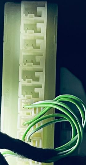

das Foto stammt aus einem Mercedes GLA BJ 2018 und zeigt einen dort
verbauten CAN-Verteiler. Weiß jemand um welchen Stecker bzw. Buchsentryp
es sich dabei handelt? Müsste ein paar davon bestellen.
Vielen Dank
Gast #6949858
Sollte eigentlich draufstehen. Etwa seitlich am Stecker müsste "TE" oder
"TYCO" und darunter eine Nummer stehen. Diese Nummer ist der "Name" des
Steckkontaktes.

Gast #6952378
Hannes S. schrieb:
> Vielen Dank - drauf steht TE 5-1418637-3 das sit lt. Hersteller ein
> "Restricted Product" Der TE 5-1418637-5 scheint aber fast abugleich zu
> sein.
Solange es nicht die Kodierung ist, die nur "fast baugleich" ist, kannst
du vielleicht damit leben.
Vergleiche einfach mit der Zeichnung:
https://www.te.com/commerce/DocumentDelivery/DDEController?Action=showdoc&DocId=Customer+Drawing%7F1418637%7FA%7Fpdf%7FEnglish%7FENG_CD_1418637_A.pdf%7F5-1418637-5
