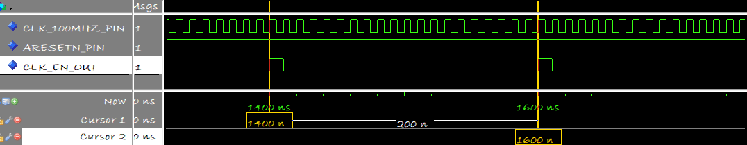

Moin,
ich möchte ein CLK-Enable umsetzen. Dazu möchte ich den Systemtakt von
100MHz eines FPGAs auf 60Hz runtertakten. Der Teile wäre somit
100MHz/60Hz=1.666.667.
Ich habe das jetzt folgendermaßen umgesetzt:

P wäre dann allerdings P=log2(1666667)=20,669. Kann mir da einer auf die
Sprünge helfen, wie das trotz einer Fließkommazahl umsetzbar ist?
Naja, genaue 60 Hz gehen eben nicht.
In einer Sekunde hast du 100000000 Takte. In 1s/60 hast du dann
1666666,6666... Takte.
Du kannst das aufruden auf 1666667 Takte. Das sind dann
59.99998800000239999952... Hz.
Du kannst auch ab und zu aufrunden und ab und zu abrunden, und zwar so,
dass im zeitlichen Mittel die Frequenz passt.
Und wie baut man das? Du nimmst einen Zähler der von 0 bis 166666 zählt
und dann wieder bei 0 beginnt.
Mit einer Zweierpotenz liegst du weit daneben. Nein, das macht keinen
Sinn wenn eine Frequenz erzeugt werden soll die kein 2^n Teiler von
deiner Taktfrequenz ist.

Manuel B. schrieb:
> Aber wieso sollte mein Code nicht auf Hardware funktionieren?
Deswegen:
Manuel B. schrieb:
> after 2 ns;
Die Hardware weiß nicht was ns sind. Deine Beschreibung "nach 2 ns" ist
schlicht nicht auf echte real vorhandene Hardware abbildbar. Es gibt
kein Bauteil im FPGA das eine Zeitdauer kennt.
Die Lösung ist, dass du Takte zählen musst. Ich hab das mal in den
Anhang getan. Die Beschreibung TB_PWM_MODULE_CLK_EN ist nur die
Testbench für die Simulation. Dort darf man so Sachen wie wait for und
after ... verwenden weil das auch nie auf Hardware laufen muss.
Schreib das in 1 Prozess (im Grunde kann man die Aufgabe auch ganz ohne
Prozess miit 2 nebenläufigen Anweisungen erledigen) und lass diese
symbolischen Verzögerungen weg.
