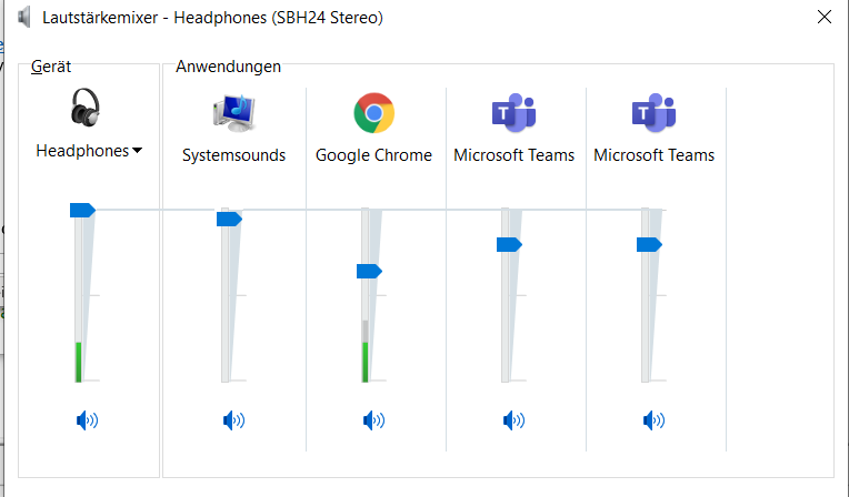

ich hab mir für Remote Meetings ein Sony SBH24 Blutooth Headset gekauft.
Das Problem ist dass ich bei Teams keinen Ton höre. Sound vom restlichen
System geht (z.B. Youtube Video im Chrome, System-Töne).
Im Lautstärke-Mixer sehe ich sogar grüne Balken wenn ich bei Teams den
Testanruf mache, aber ich höre nichts. Wenn Ton vom Chrome Browser kommt
sehe ich grüne Balken und höre auch was.

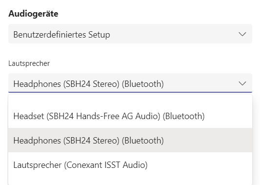

Bei Teams ist das Gerät für die Audioausgabe auf das SBH24 gestellt.
Wobei mich irritiert hat dass es da zwei gab, einmal "headset" und
einmal "headphone". Aber egal welches von beiden ich auswähle, es bleibt
immer stumm.

Hi, ja - known problem!
Gibt mehrere Ursachen - veraltete Bluetooth Firmware version, MS teams
veraltet etc. oder Berechtigungen, die nicht stimmen.
Bei mir waren es die Berechtigungen.
Versuch mal all das hier durchzugehen - und melde dich danach wieder !

Bei mir gab's solche Probleme auch mal, auch nur mit Teams. In dem Fall
war es ein per HDMI angeschlossener Monitor, an den der Rechner das
Audiosignal geschickt hat, obwohl sämtliche Einstellungen, die ich
finden konnte, auf das Headset eingestellt waren.
