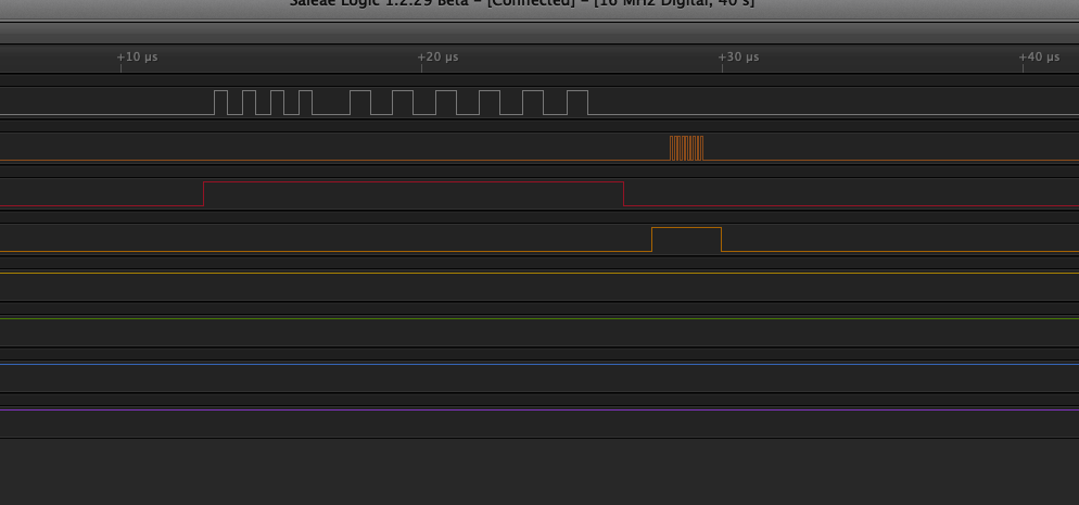

Ich habe versucht etwas mit Level0 und Level1 Interrupt im AVR128DB zu machen, aber ich bringe es nicht fertig dass der Level1 Interrupt den Level0 Interrupt unterbricht. Und zwar mache ich folgendes ich habe zwei Pin Change Interrupts. Einer auf Port B und der andere auf Port E. Mit einem Signal triggere ich den Pin Change Interrupt vom Port B. Die Interrupt Routine vom Port B setzt dann ein Signal dass den Interrupt auf Port E triggert. Die PC Interrupt Vector Addresse von Port E habe ich in das CPUINT_LVL1VEC register geschrieben, ich kann es auch auslesen und da steht 0x5C drin. Ich erwarte daher, dass die Interrupt Routine vom PC Interrupt des Port E die laufende Interrupt Routine vom PC Interrupt Port b unterbricht, aber dem scheint nicht der Fall zu sein. In beiden Interrupt Routinen wackle jeweils an einem Ausgang aber wenn ich mir das am LA anschaue wackelt der Ausgang der Port E Interrupt Routine erst nach dem Wackelkonzert der Interrupt Routine vom Port B. Dies wackelt etwas an einem Pin, setzt das Signal for den Port E interrupt und wackelt dann weiter am Pin, aber erst wenn diese Routine endet sehe ich die Aktion der Interrupt Routine vom Port E. Ich habe auch den CPUINT_STATUS in der Port E Routine ausgelesen und da ist aber LVL1EX nicht gesetzt. Das Ganze ist akutell in einem etwas komplexen Umfeld eingepflegt daher hier noch kein Schaltplan oder Code. Vielleicht kann mir ja trotzdem jemand einen Tip geben was ich vergessen habe könnte, bevor ich mir eine minimale Testumgebung aufbaue.

Es ist etwas Assemblierbares. Im Anhang habe ich auch einen Ausschnitt vom LA anghängt. Das erste weisse Signal ist der Wackelport vom Level0 interrupt Das zweite braune Signal ist der Wackelport vom Level1 interrupt Das dritte rote Signal wird vom Level0 interrupt gesetzt/gelöscht Das vierte orange Signal wird vom Level1 interrupt gesetzt/gelöscht Wie man sieht werden die Interrupts hintereinander ausgeführt, eigentlich erwarte ich, dass der Level0 interrupt vom Level1 interrupt unterbrochen wird den er ja selbst triggert.
Habe gerade gesehen, das geht auch mit mehr Info vom LA und zwar noch mit den Pins LV0 (Port B Pin 4) und INTL (Port E Pin 2), dann sieht man auch den Status der Pins die die Interrupts auslösen und da sieht man dass der Level0 Interrupt INTL auf Low setzt was eigentlich sofort den Level1 Interrupt starten sollte aber da passiert nichts und der Level0 Interrupt macht fröhlich weiter.

Ohne das jetzt ausprobiert zu haben:
> ... 0x5C ...
Das ist die Vektoradresse - verlangt wird aber
"the number of the single vector with increased priority level 1" laut
'Interrupt Vector Mapping'.
S. Landolt schrieb: > Ohne das jetzt ausprobiert zu haben: > >> ... 0x5C ... > Das ist die Vektoradresse - verlangt wird aber > "the number of the single vector with increased priority level 1" laut > 'Interrupt Vector Mapping'. Danke das war's mit 0x2E klappts.
