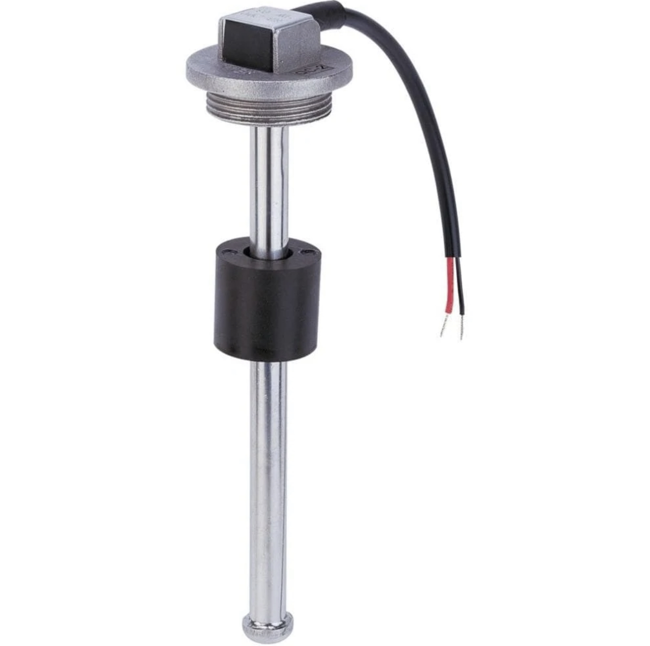

Hier noch zur Ergänzung… So sieht der Geber aus.

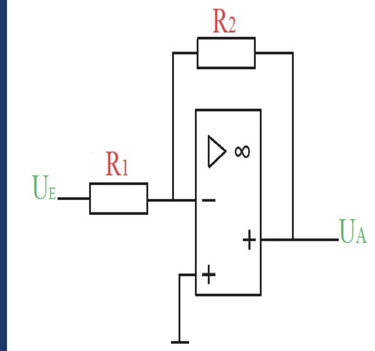

Bei dem invertierenden OPV frag ich mich wie ich die Wiederstände
herausfinde. Der Verstärkungsfaktor ist ja 1 und die Eingangsspannung
12V Oder wie wird das ganze dann angeschlossen? Kenne mich da leider
noch nicht so gut aus.
Der Tacho ist übrigens ein Motogadget Motoscope Pro in verbindung mit
der Breakoutbox. Also mit aufmachen ist da schlecht. Diese Tacho kann
aber pber Teach-In mit mehreren verschiedenen varianten umgehen. Also
muss ich nur das Signal vom geber umkehren.

Durchaus denkbar das man die Tankanzeige konfigurieren kann, wäre ja
kein Thema das intern entsprechend zu Verarbeiten.
An sonsten die Nummer mit dem OP als invertierenden Verstärker.
Da läßt sich die "Verstärkung" fast beliebig hin biegen.
