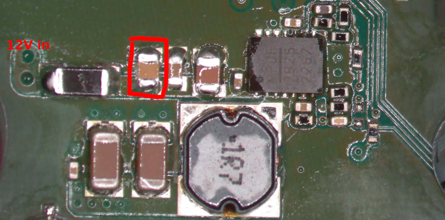

Ich kam heute nun endlich dazu mir die FritzBox anzuschauen.
Wegstaben V. schrieb:
> Definitiv defekt: Eingangsseiting 0 Ohm an der Spannungsbuchse. Die
> Spannung am  Netzteil bricht natürlich zusammen.
Das konnte ich soweit bestätigen. Daraufhin habe ich mal Spannung
angelegt um zu schauen, wo es warm wird, um den Kurzschluss zu finden.
Ergebnis: Der Kurzschluss ist so niederohming, dass selbst bei einem
Ampere kaum Leistung umgesetzt wird. Es wurde nichts warm. Das spricht
dann in der Regel meist für irgendwelche Lötzinnbrocken, oder
durchgeknackte Kerkos.
Ein durchgekrachter Kerko war es im Endeffekt dann auch. Dieser befindet
sich direkt an der 12 V Eingangsspannung vor einem Schaltregler. Im
angehängten Bild habe ich den Kerko eingezeichnet. Das Bild zeigt
bereits den reparierten Zustand. Ich habe den Kerko ersetzt und jetzt
tut die Fritzbox wieder.
