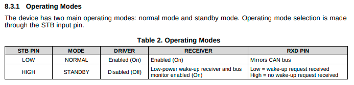

anbei die Pinbelegung eines IC's.
Der Standby-Pin ist active high. Heißt das der IC geht bei High in den
Standby modus, oder ist  der IC active bei high?
Verstehe das noch nicht so wirklich. Wenn ich keinen STB-Modus brauche
kann ich den Pin auf Masse ziehen?
VG
IC:
