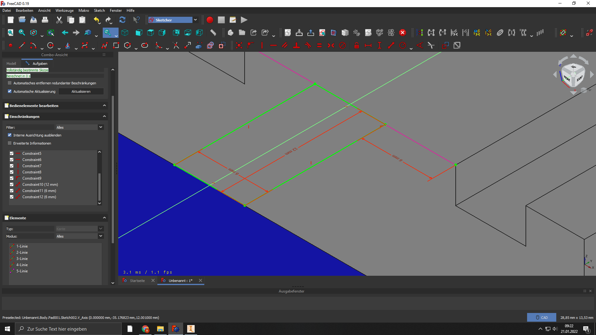

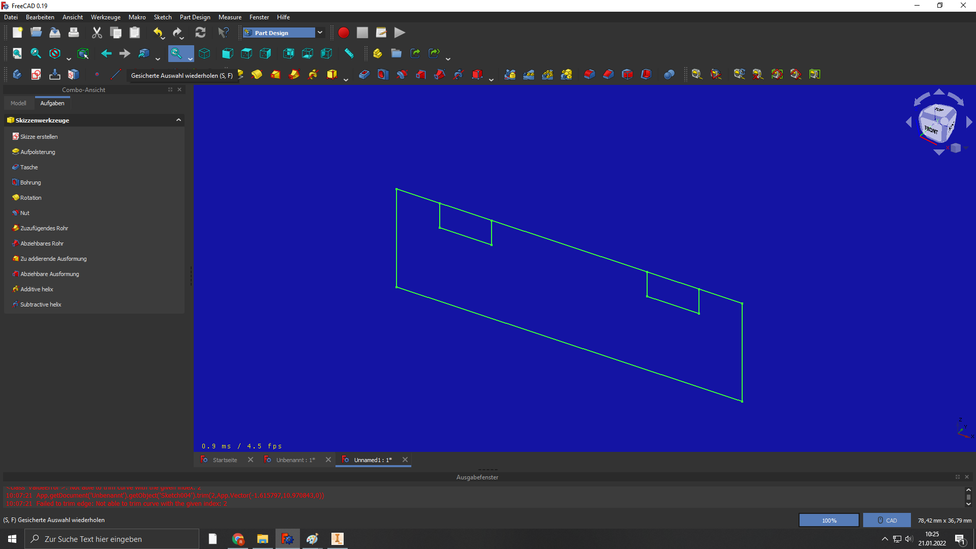

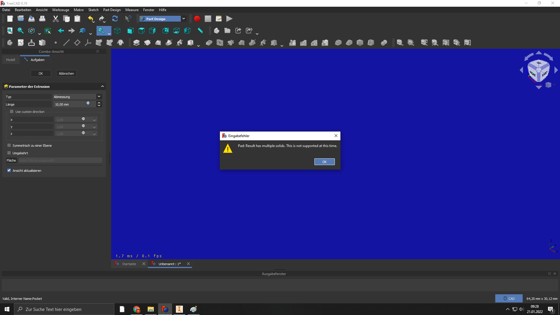

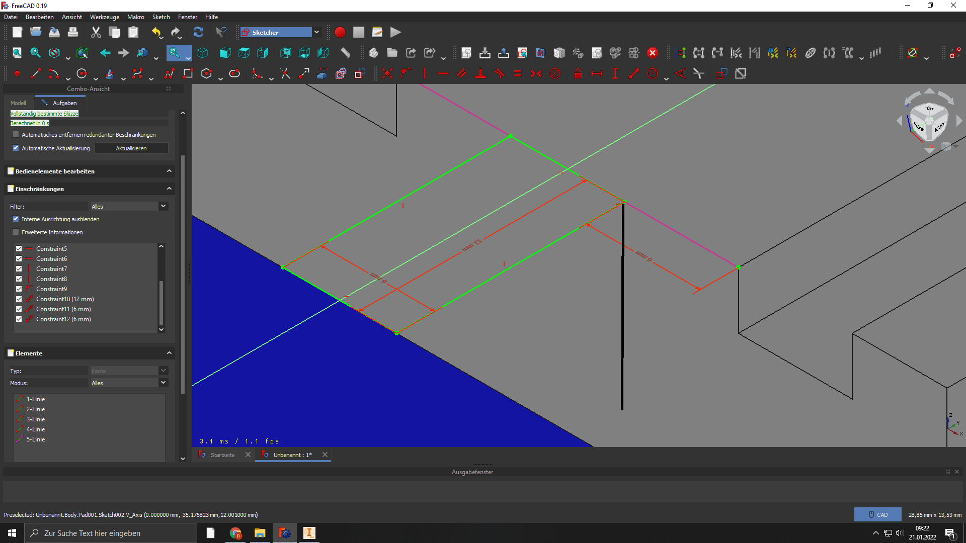

Ich arbeite mich gerade ein wenig in FreeCAD ein und stoße da auf viele
unwegsamkeiten. Ich steige von Autodesk Inventor um.
Ich habe ein einfaches Rechteck, welches sich aber nicht extrudieren
läßt. Als Ergebnis / Fehler bekomme ich "PAD: Result has multiple
solids. This ist not supported at this time." (Bild 2.png)
Ich habe schon verstanden das man, nicht wie bei z.b. Inventor, ein sich
schneidente Skizze aus mehreren Objekten extrudieren kann. Aber hierbei
handelt es sich um ein einfaches Rechteck, welches voll bestimmt ist.
(Siehe Bild 1.png)
Wie kann ich das regeln? Wenn ich nicht mal ein Rechteck an ein anderes
anbinden kann, welches Sinn macht dann dieses FreeCAD?!
OP #6950294
Michi schrieb:
> Ich glaube, die Mittellinie ist das Problem. Du solltest die als
> Konstruktionsgeometrie definieren...
Die Mittellinie ist doch das "Hauptfadenkreuz" also die Linie des
Hauptweltmittelpunktes. Diese kann ich ja weder ändern noch sonstwas.
Ich habe mal die kopierte Referenzlinie entfernt auch das hat den Fehler
nicht behoben.
Gast #6950303
Das Problem ist nicht die Mittellinie, sondern dass das entstehende Teil
nicht mit dem anderen größeren solid verbunden ist. FreeCAD besteht
darauf dass ein Body immer auch aus nur einem Teil besteht. Wenn es 2
Teile sind sollten es auch 2 Bodies sein.

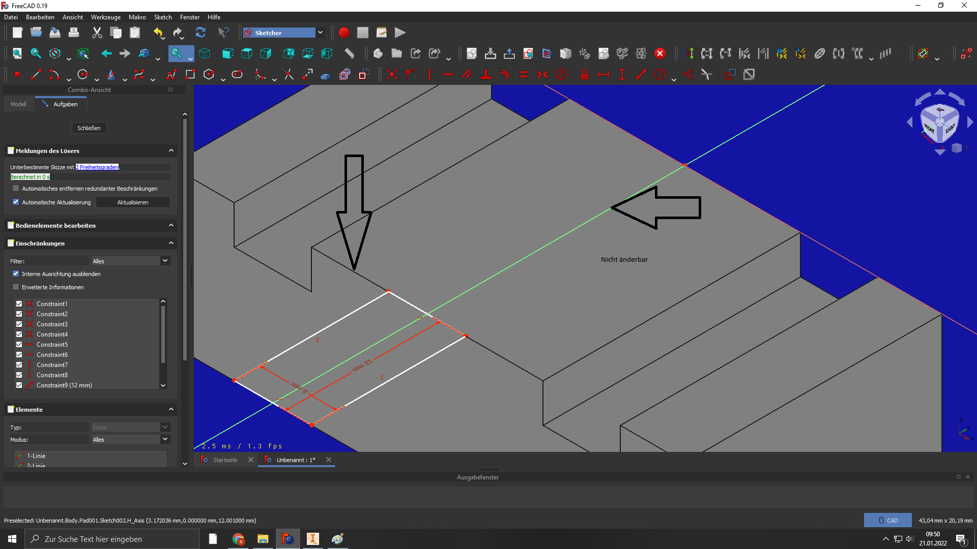

OP #6950309
> entstehende Teil
Was? Es ist doch verbunden mit dem "größeren" Body!? Es wäre doch an der
Schnittkannte verbunden (schwarze Linie).
EDIT: Aaaaahhhh... ja wenn man dann auf "umgekehrt" klickt dann zeigt er
es auch direkt an. Okay....

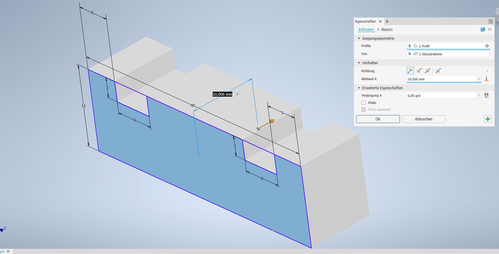

OP #6950340
AVerr schrieb:
> Ah ja, ich war auch davon ausgegangen dass du nach oben
> extrudieren
> willst, dann wäre es nicht möglich.
> Das ganze hat wohl mit dem Topological Naming Problem zu tun:
> https://wiki.freecadweb.org/Topological_naming_problem
Ja es ist schon extrem viel "In die Brust durch den Kopf geschossen".
Ich bin es eigentlich auch gewohnt gewesen einzelne Formen in einer
Skizze zu belassen und dann beim Extrudieren diese zu markieren und zu
nutzen, dies geht in FreeCAD auch nicht, das bedarf einer extra Skizze
oder eben aufdrößeln der einzelnen Objekte in einer Skizze das man nur
eine durchlaufende Kante hat.
Ist halt sehr umständlich alles.
Gast #6950454
> Skizze zu belassen
als ich das erste mal mit Catia zu tun hatte hat mich das auch sehr
irritiert. Hatte angenommen, dass das Verhalten von Inventor dort auch
funktioniert - aber nein, das lief gleich wie jetzt mit FreeCad

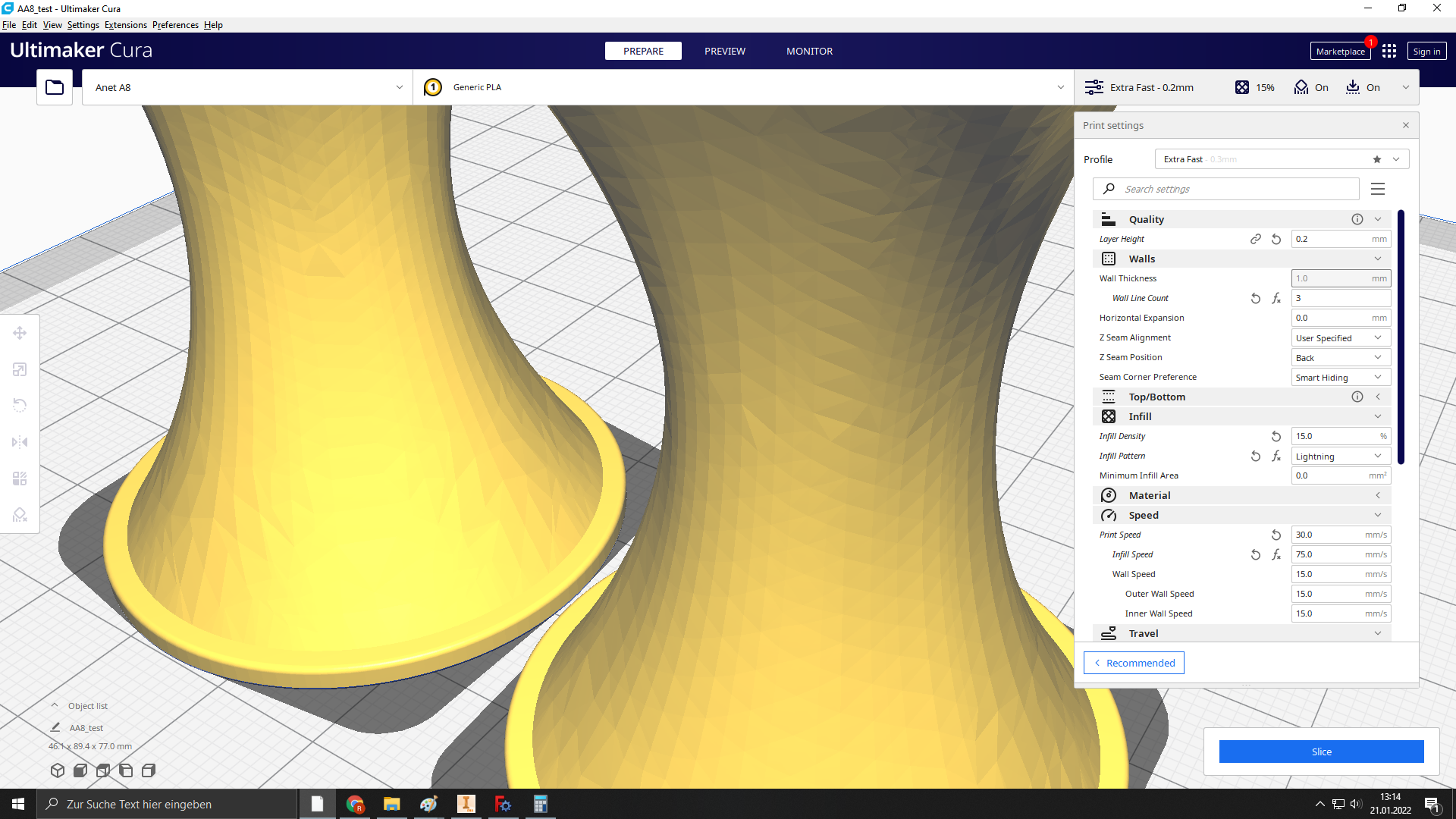

OP #6950520
Ja ich weiß nun auch nicht. Also für mich sieht diese ganze Geschichte
"FreeCAD" sehr unausgegoren aus. Hier und da ein paar schöne Ansätze
aber im Grunde wirkt alles sehr unsauber und zusammengeschustert.
Im Sketcher werden mir Kreise noch schön sauber angezeigt und in
PartDesign wird daraus ein Kreis, als das man denkt man arbeitet mit
einem CAD aus 1992 - das ist nun weißgott nicht das was ich will und
erst recht nicht das was ich gewohnt bin. (Bild 1)
Von dem Export (welchen man weder bei STP, STL noch 3MF irgendwie
anpassen kann) will ich nun garnicht reden. Nachdem ich das festgestellt
habe - ist für mich die Exkursion FreeCAD nun endgültig gestorben. So
ein Entwurf darf ich ja niemanden vorlegen, der lacht mich ja aus. (Bild
2)
Gast #6950535
> 2)
In der "Mesh Design" Workbench kann man selbstverständlich die
Exportauflösung für STLs anpassen, womit man dann auch schöne Kreise
erhält. Den Vorwurf den man KiCad machen kann ist, dass die default
Einstellungen tatsächlich nicht so richtig brauchbar sind.
OP #6950546
Baendiger schrieb:
>> 2)
Okay?! In der Meshwas?? Das heißt ich muß das Objekt erst in ein Mesh
umwandeln, mit meiner gewünschten Teslation und das dann exportieren?
Das muss ich ja dann jedesmal machen wenn ich etwas am Objekt verändert
habe?
EDIT:
Ich sehe gerade das man, wenn man Änderungen im Strukturbaum weiter oben
gemacht, das Objekt allgemein immer neu berechnen lassen muss.
