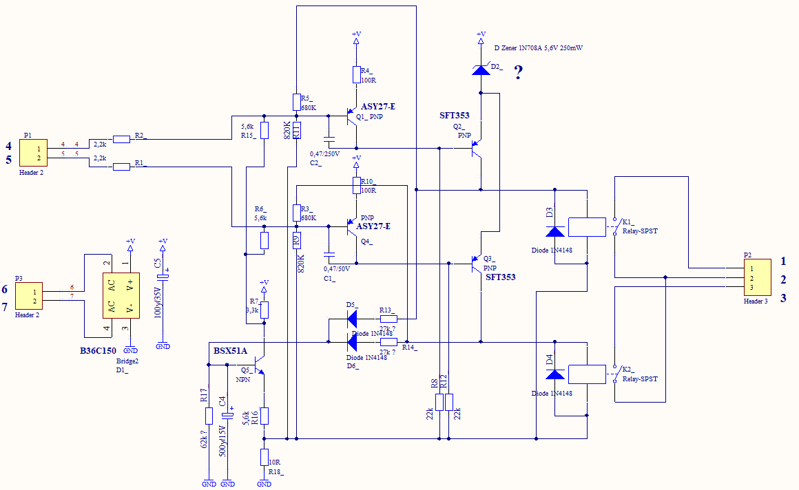

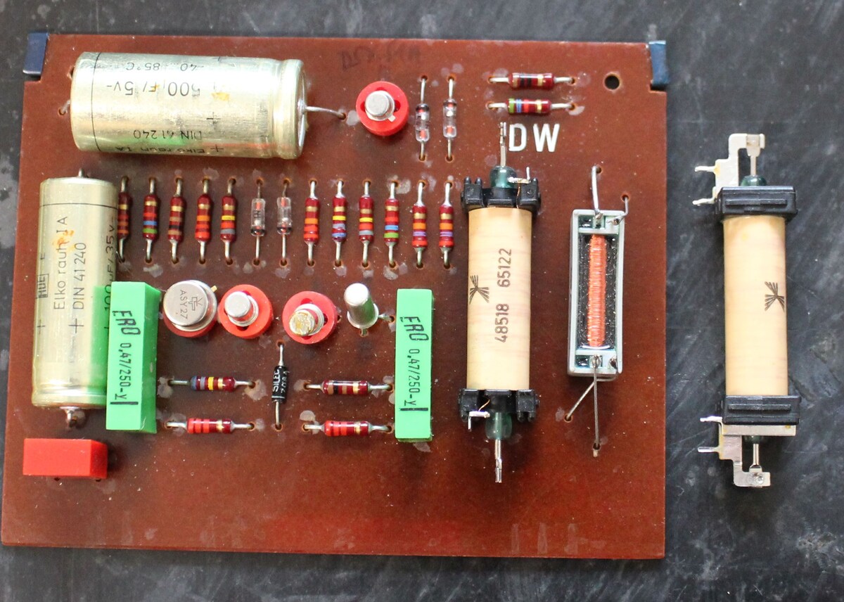

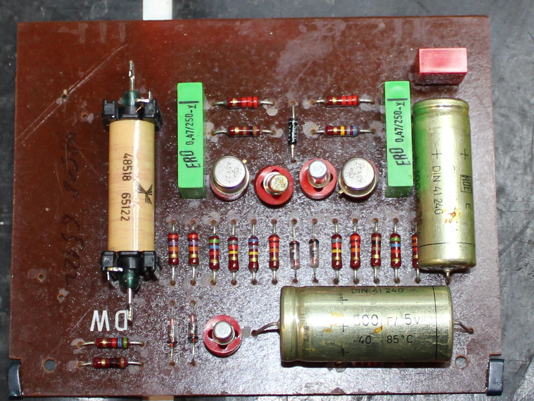

An Alle,
kann mir jemand sagen, was diese Schaltung macht.
Ist das nur eine Treiberschaltung für die Reed-Relais oder macht diese
noch was anderes. Das ist eine Platine aus einer alten Heizung.
Danke
golf

Auf Deiner Platine ist nur ein Reed-Relais, in der Schaltung sind zwei?
Was ist an Header 2 angeschlossen?
Die Schaltung ist unübersichtlich gezeichnet, besser unten GND oben V+
und
den Signalfluß von links nach rechts dazwischen.
Nachtrag: Wo aus der Heizung ist das? Vielleicht ein Flammenwächter?
von Michael B. (laberkopp)
Ich denke, sie macht aus langem Impuls am Eingang einen kurzen Impuls am
Ausgang und verriegelt gleichzeitig den anderen Eingang.
Aber probiere es aus, simuliere per LTSpice oder
http://falstad.com/circuit/
von H. H. (Gast)
Das zweite ist offensichtlich ausgelötet.

Ja, das 2. Relais ist auf dem Bild ausgelötet. Das ist defekt.

von Rüdiger B. (rbruns)
Wenn du sie ersetzen willst solltest du schon sagen was aneschlossen
ist, z.B. Mischer oder Pumpen.
R9 und R11 haben vermutlich 820k (vierter und neunter von links).
Und die R8 und R12 mit 330k kann ich auf der Platine nirgends finden. Da
ist nur 1 Widerstand mit anfänglichen orange-orange auf der Platine.
Sicher nicht, denn sonst hätten sich die Herrschaften damals Bauteile
gespart. Lediglich Q2 und Q3 sind die Relaistreiber, die von den R8 und
R12 ein- und von Q1 und Q4 ausgeschaltet werden.

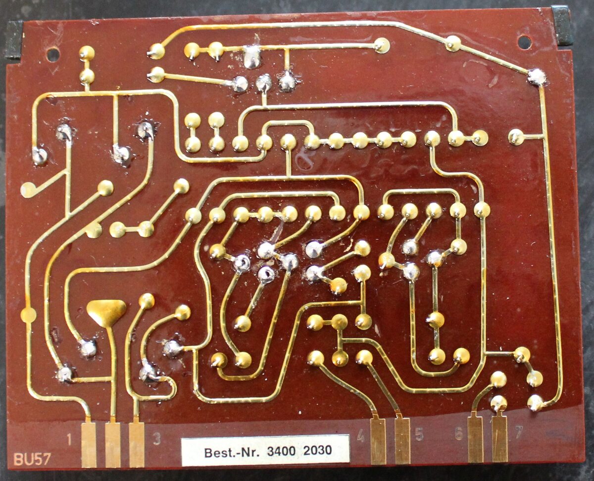

Kannst du noch ein Foto von der Unterseite posten?
(und deine Bauteilnamen in auf die Bestückungsseite schreiben...)
(da fehlt übrigens noch der 100µ/35V Elko am Gleichrichter ;-)

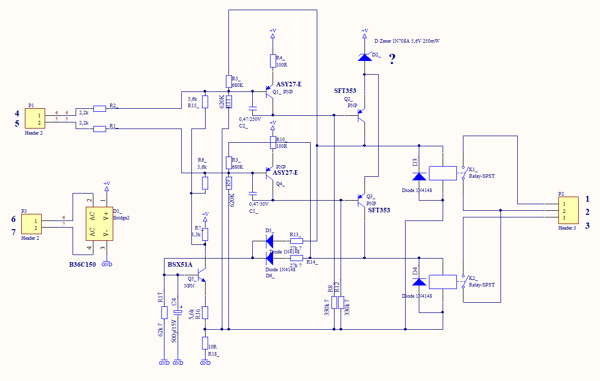

von B. G. (golf2010)
'R9 und R11 haben vermutlich 820k (vierter und neunter von links).
Und die R8 und R12 mit 330k kann ich auf der Platine nirgends finden.'
Sorry, ich muß mich korrigieren. die Werte sind je 820k und dann je 22k.
Meine Farbenschwäche war schon immer schlecht für sowas.
Den 100µF hab ich auch noch eingezeichnet.
Ich hab die Unterseite noch angehängt.
1 ASY hab ich ersetzt.
von Tim D. (Gast)
So eine funktionsfähige Platine habe oder hatte ich in meinem Fundus.
Ich war gerade auf dem Dachboden, aber ich fand sie leider nicht.
Die schönen Roederstein-Widerstände, das sind optisch wahre Kunstwerke.
Da konnte man auch die Farben noch gut erkennen, nicht wie bei den
Metallfilm wo braun, rot, orange und fast alle anderen gleich aussehen.

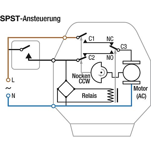

von BitKiller (Gast)
Hallo.
DAS sollte wohl eine Micher-Steuerung sein, nach meinem Empfinden.
Vermutlich steht das SPST für die drei Anschlüsse eines
3-Wege-Stellgliedes.
Würde Sinn machen, der beiden Reed-Relais wegen, 230V (damals wohl 220V
AC) schaltend.
Pin2 wäre L1, Pin 1 und 3 jeweils die Schaltspannung für die beiden
Richtungen. N geht direkt an den Mischer, nicht über die Platine.
Frage wäre dann halt noch was Pin 4 und Pin 5 von P1 machen bzw. was da
dran kommen soll. Ich wäre für zwei Temperaturfühler. NTC/PTC/PT-Serie,
keine Ahnung. Andere Ideen ?
Grüße, BitKiller
