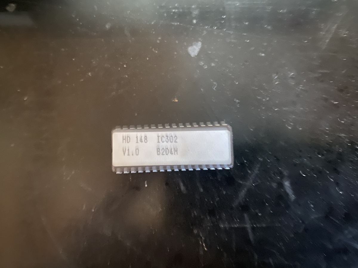

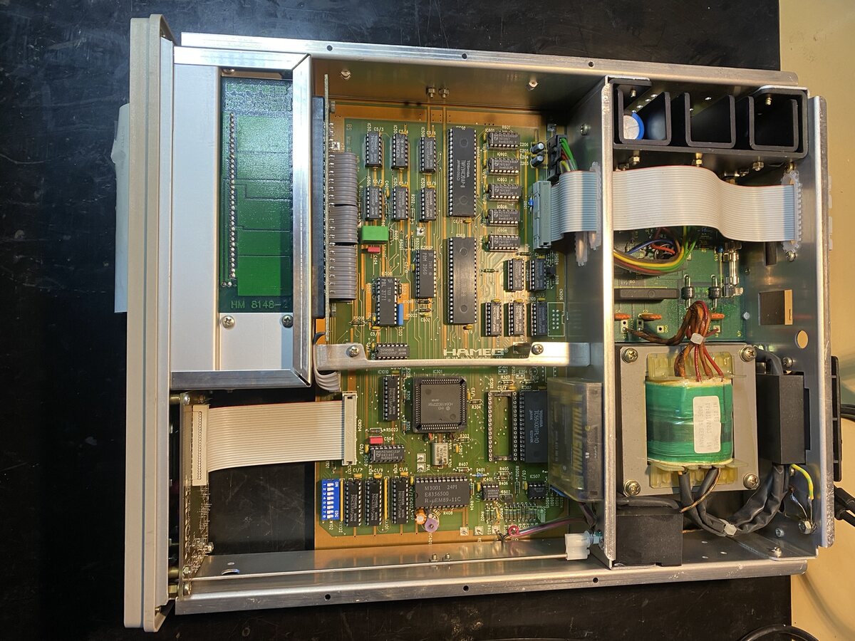

von Dr. T. (dr_tom)
Hallo Ingmar,
da ich das "Problem" immer noch nicht gelöst habe, wäre ich dir sehr
dankbar, wenn du ihn auslesen könntest. Der Chip ist gesockelt. Du
findest ihn auf der rechten Seite der Platine; dort ungefähr in der
Mitte. Ich habe mal Bilder angehangen...

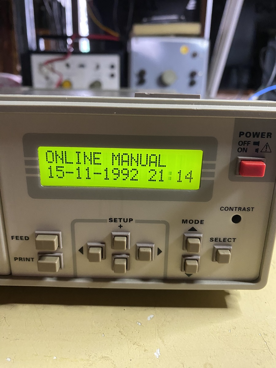

WEnn es dir um die Datumseinstellung geht und wir davon ausgehen das es
nur "eine" Version 1.2 der Firmware gibt, dann ist die oben genannte
Version 1.2 leider keine Hilfe. Ich habe auch die V1.2 (080393) und da
ist die 19 fix, kann nur Jahrzehnt und Jahr verstellen. (Und auch nicht
auf zweistellige Jahresangabe umstellen).
Es müsste also entweder eine noch neuere Version sein wo das dann vlt
geht oder man müsste schauen ob man die "19" irgendwo im Klartext im ROM
Findet und dies dann einfach durch 20 ersetzen. Falls aber ein CRC Check
durchgeführt wird ist das ein Problem...
Oder es so machen wie ich bei diesem Gerät (und einigen anderen) gemacht
habe: (der letzte Ausdruck dürfte schon fast 10 Jahre her sein, Gerät
beschwerte sich gerade wegen RTC IC4 und Bat low...). Jahreszahl und
Zehnerstelle korrekt eintragen, rest so lassen. Für dieses Gerät also
statt 2000....2022 einfach 1900...1922 eintragen.
Die Verwechslungsgefahr wann der Druck wirklich stattgefunden hat dürfte
ziemlich gering sein ;-)
Carsten

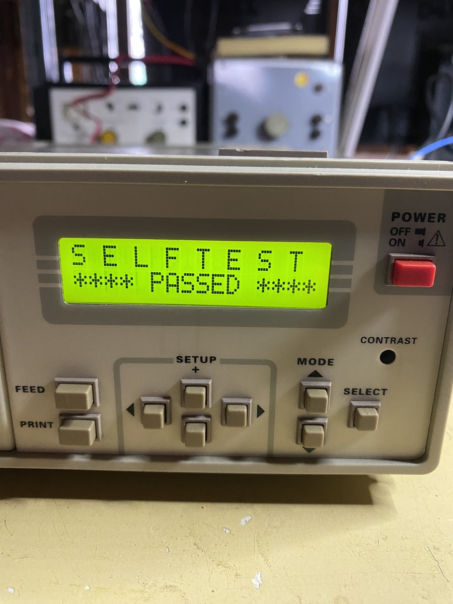

Welcher Wert wird bei dieser Firmware beim Start (SELFTEST) angezeigt
(CHECKSUM=....)?
von Dr. T. (dr_tom)
Moin Dieter,
siehe weiter oben; dort ist das EPROM auf einem Foto. B2D4hex
Viel Erfolg und beste Grüße!
ToM

von Dr. T. (dr_tom)
Hier mal der Startprozess. Mehr ist da leider nicht zu sehen. Ein Menü
zum Aufrufen der Checksum fehlt. Sorry, ein Bild ist doppelt...
