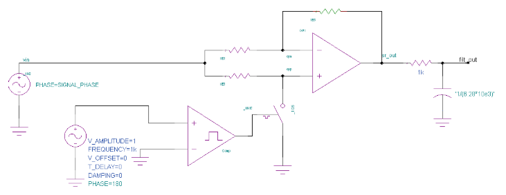

Hallo Zusammen
Mich würde es Wunder nehmen was passieren würde wen ich die Phase beim
Signal_Phase um 35 Grad drehe. Wie verändert sich der Mittelwert ? Der
Mittelwert ohne Phasenshift wäre ja 1/sqrt(2) am Filt_Out.
Der wird so ausm Bauch raus mit cos(35°) multipliziert werden.
> Der
Da waer' ich mir so ad hoc nicht so sicher.
Gruss
WK

Es wäre schön, wenn du ein vernünftig erkennbares Schaltbild angehängt
hättest.
Wenn die Phase gedreht wird, kommt natürlich ein anderer Mittelwert
heraus. Bei 90° = 0, bei 180° = -1 * ....
Das Ausgangssignal über die Phasendrehung ist offensichtlich
sinusförmig, also kannst du daraus ableiten, wenn es 35° neben dem
Maximum ist.
So könnte man es auch formulieren.
>> Der Mittelwert ohne Phasenshift wäre ja 1/sqrt(2) am Filt_Out.
Ist ja auch egal - es war nur nach der Änderung gefragt, nicht nach dem
Gleichrichtwert selber.
