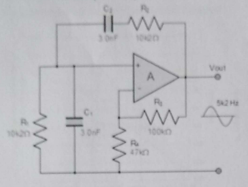

Hallo Zusammen
Ich beschäftige mich mit dieser Schaltung. Und zwar würde ich gerne
wiesen um wieviel ich die Phase drehen kann bis die Schaltung schwingt.
Dabei muss bei der Rückkoplung der Imaginärteil 0 sein oder ?

Bau dir dir Schaltung doch in LTSpice nach. Dann kannst du an
Verstärkung und Phasenverschiebung drehen und dir ansehen, was passiert.
Für eine Schwingung muss der Realteil der Übertragungsfunktion größer 1
sein.

Was heißt das - Du willst die Phase drehen?
Das macht die Schaltung von ganz allein - falls sie sich denn erregen
kann (richtige Dimensionierung vorausgesetzt).
Im pos. Rückkopplungszweig ist ein passiver RC-Bandpass, welcher bei
Resonanz die Phasendrehung Null produziert. Das ist eine der beiden
Bedingungen für Selbst-Erregung. Wenn dann noch die negative
Rückkopplung dafür sorgt, dass die (positive) Verstärkung groß genug
ist, schwingt die Schaltung.
Mit anderen Worten: Dann ist die Bedingung von Barkhausen
(Schleifenverstärkung=1) erfüllbar.
Weißt Du denn wie groß die Verstärkung sein muss (beim Bandpass mit 2
gleichen R und 2 gleichen C)??
Moderator #6950858
Das ist ein Wien-Brücken-Oszillator, bei dem die Nichtlinearität des
Opamps zur Amplitudenregelung (wenn man überhaupt von einer solchen
sprechen kann) genutzt wird. Mit idealen Bauteilen muss R3=2·R4 sein,
damit der Oszillator mit konstanter Amplitude schwingt.

Die Schaltung wird so wie sie angegeben ist, von selbst schwingen. Da
brauchst weder Du, noch sonst jemand an der Phase drehen.
(wiesen != wissen)
> Dabei muss bei der Rückkopplung der Imaginärteil 0 sein oder ?
Die Rückkopplung über die beiden Widerstände R3 und R4 ist ein ohmscher
Spannungsteiler, dreht also an der Phase nichts und somit gibt es nur
einen Realteil.
Der andere Zweig mit R und C, die Mitkopplung wurde oben bereits
besprochen.
Vorraussetzung sei ein OPV, der so weit jenseits seiner Grenzwerte
betrieben wird, daß er noch als "ideal" anzusehen ist.

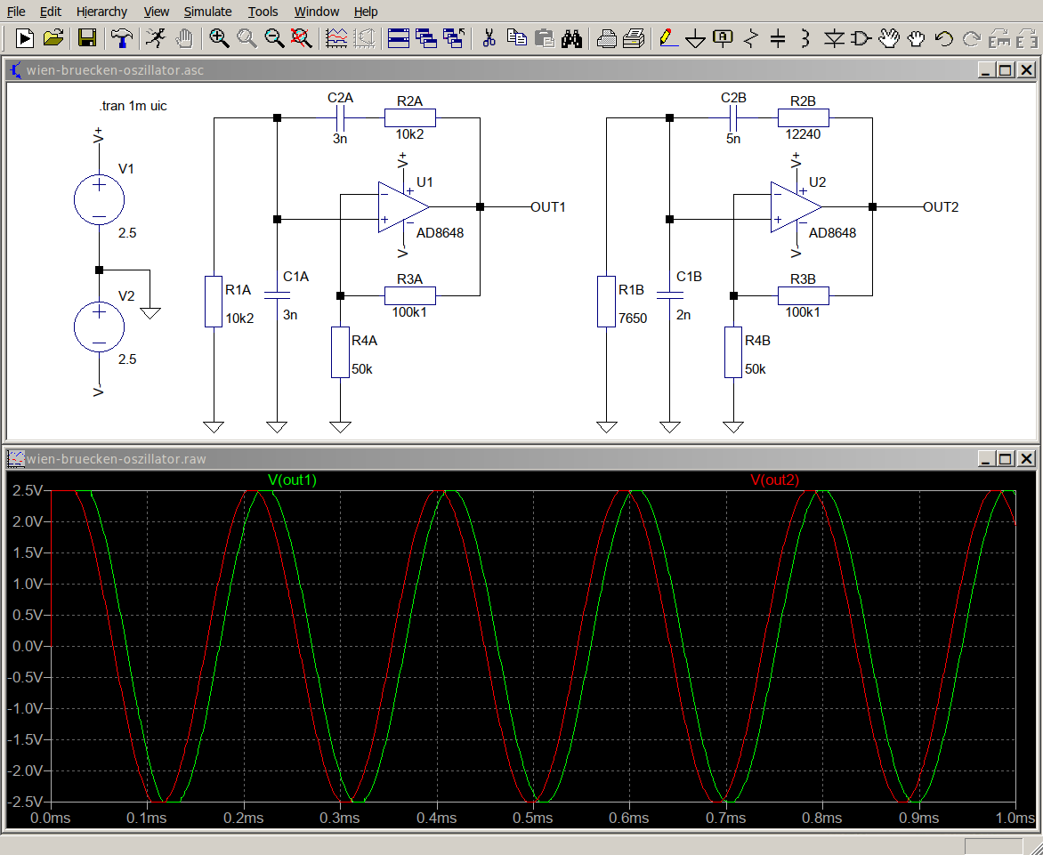

Moderator #6951586
@Lutz: Möglicherweise reden wir ganz gewaltig aneinander vorbei :)
Lutz V. schrieb:
> Es wurde behauptet (Yalu X.), dass R3=2R4 sein muss - und ich hab nur
> drauf hingewiesen, dass diese Bedingung nur für R1=R2 und C1=C2 gelten
> würde.
Damit bezog ich mich auf die Schaltung des TE, in der zwar R1=R2 und
C1=C2, aber R3>2·R4 ist. Ich wollte nur darauf hinweisen, dass in der
Theorie (deswegen schrieb ich "mit idealen Bauteilen") das Verhältnis
von R3 zu R4 nicht größer, sonder exakt gleich 2 sein muss.
Auch in der real aufgebauten Schaltung sollte R3 nur minimal größer als
2·R4 sein, da sonst das Ausgangssignal stark verzerrt wird. Die
angegebene Dimensionierung mit R3=100kΩ und R4=47kΩ liegt da schon
ziemlich weit daneben, so dass das Sinussignal an den Rails deutlich
abgeflacht sein dürfte.
> Das ergibt sich einfach daraus, weil der Bandpass NUR bei dieser
> Dimensionierung bei f=fo den Übertragungswert 1/3 hat (und die
> Verstärkung deshalb 3 sein muss).
Auch für R2=1,5·R1 und C2=2·C1 trifft dies zu, deswegen mein Einwand von
oben:
Yalu X. schrieb:
> Nicht nur dann, ...
> Bei jeder anderen Dimensionierung (z.B. Dein Vorschlag mit R2=1,5R1 und
> C2=C1)
Vorsicht: Ich schrieb C2=2·C1.
> muss die Verstärkung aber größer sein (im Beispiel etwa 3,66).
Wie kommst du auf diesen Wert?
> Die Frequenz bleibt natürlich auch nicht erhalten.
Das stimmt. Aber auch die Frequenz (im Beispiel des TE ist f=5201 Hz)
kann erhalten bleiben, bspw mit
  R1 =7650 Ω, R2 = 12240 Ω, C1 = 2 nF, C2 = 5 nF
Siehe Simulation im Anhang. Die Werte der Wien-Brücke sind völlig
verschieden, trotzdem können die Widerstände im Gegenkopplungszweig
gleich bleiben, und auch an der Frequenz ändert sich nichts. Es gibt
noch unendlich viele weitere Beispiele, wo dies ebenso zutrifft.
Natürlich sprechen in der Praxis viele Gründe dafür und wenige dagegen,
R1=R2 und C1=C2 zu wählen, aber ein absolutes Muss ist das nicht.
