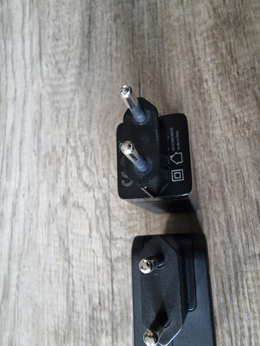

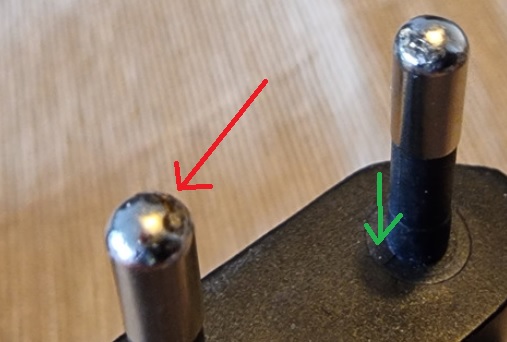

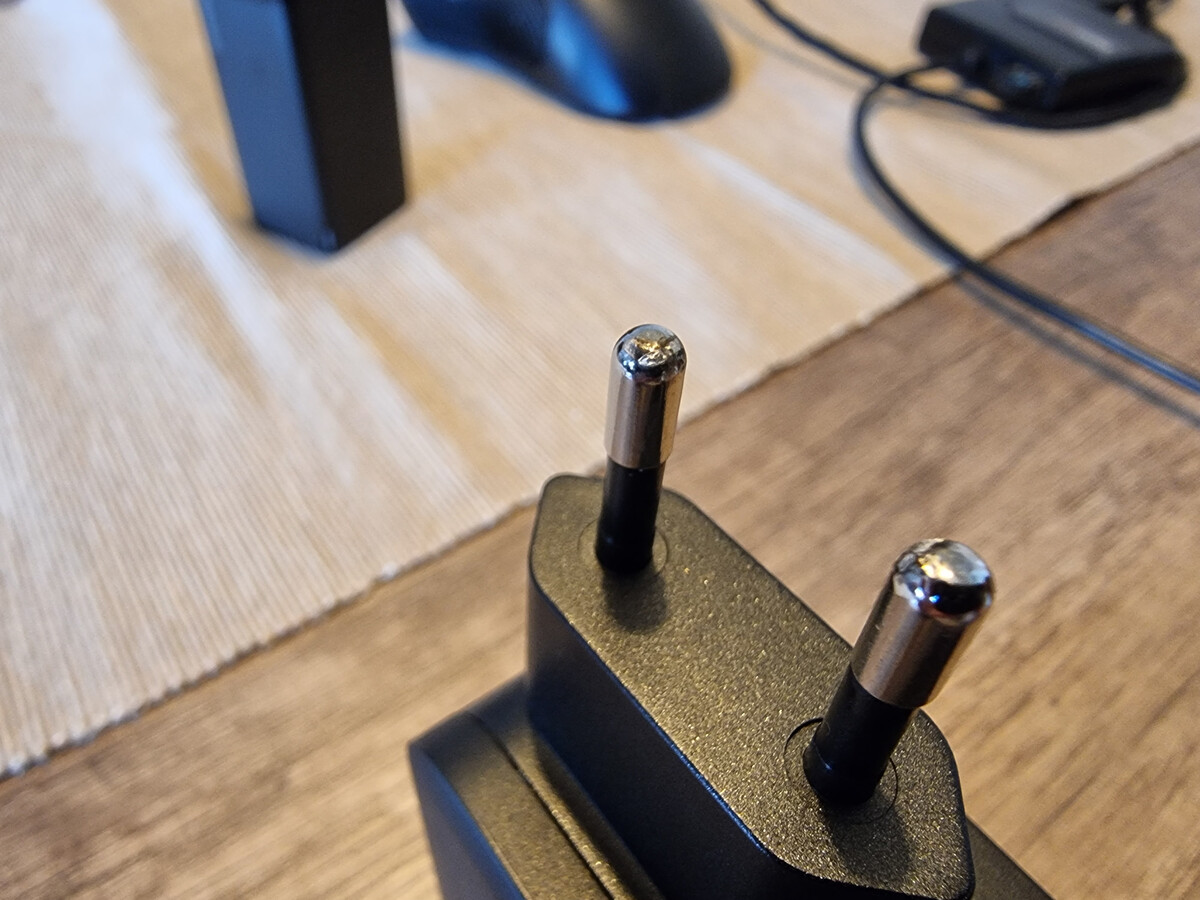

Guten Tag liebe Forengemeinde,
mir ist seit kurzem erst aufgefallen, dass verschiedene Ladegeräte
(Ladestecker), die ich in meine (Busch/Jäger) Steckdosen stecke, an den
Kontaken starke Abnutzungserscheinungen aufweisen.
Das ganze bereits nach kurzer Zeit.
Aufgefallen ist mir dies jedoch vorallem bei Ladegeräten (Verbrauchern
generell) die mehr als 60 Watt aus der Steckdose ziehen.
Ich hoffe man kann es einigermaßen auf den Bildern erkennen.
(Dellen/Abgeplatzes Material etc.)
Ich habe hierfür keiner Erklärung. Die Stecker sind fest in der
Steckdose, alle Ladegeräte funktionieren einwandfrei.
Ist das Ganze normal?
OP #6950835
Wendels B. schrieb:
> Einschaltstromstoss mit Funkenbildung beim Einstecken.
Ja, das habe ich ab und zu. Sprich, das kommt vor.
Ist das normal, dass wenn die Kondensatoren geladen werden (auch immer)
ein Teil der Ummantellung leidet?
Bzw. kann ich davon ausgehen, dass über die Zeit (Monate, was auch
immer) die Schicht immer durchlässiger wird und das Ladegerät nicht mehr
funktioniert?
Oder wird das Material teils zerstört ohne nennbare Konsequenzen?

Lass die Dinger doch einfach eingesteckt. Der Standby-Verbrauch moderner
Handy-Ladegeräte geht in den Toleranzen unter. Oder besorg Dir eine
abschaltbare Steckerleiste bzw. Zwischenstecker. Der Schalter davon wird
zwar auch nicht ewig halten - ich vermute sogar, daß er mehr kostet als
er mit solchen Ladegeräten einsparen kann bis er tot ist - aber dafür
bleiben die Stecker und Steckdosen heil.

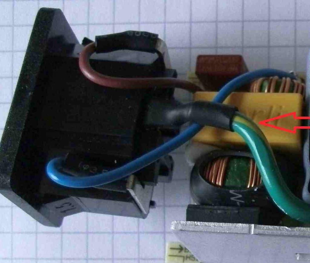

Beim Einstecken wird der Elko geladen und dabei entsteht oft ein Funken.
Das ist ein typisches Schaltnetzteilproblem. Siehe Wiki.
https://de.wikipedia.org/wiki/Schaltnetzteil#/media/Datei:Schaltnetzteil.svg
Ein weiteres Übel sind die Steckdosen mit Kinderschutz, die recht viel
mechanischen Kraft beim Einstecken erfordern. Bei manchem schlechten
Steckernetzteil sind dann die Steckerstifte gefährlich ins Netzteil
gewandert (Foto grüner Pfeil).

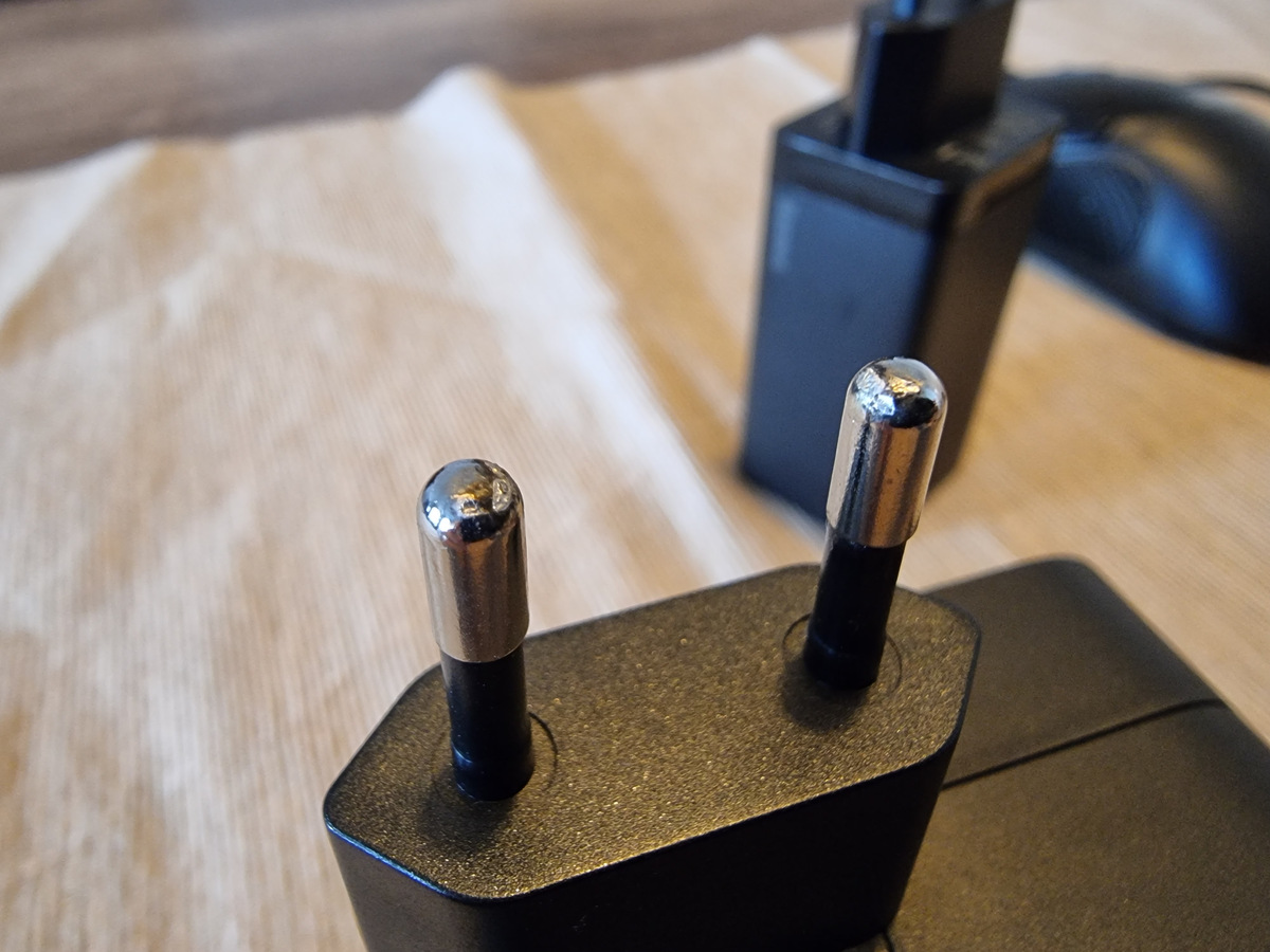

Jou! Ich gucke mir die Steckerkappen vom Lader meines China-Tabletts an,
an dem sind Spuren vergleichbar Deinem Bild erkennbar.
An einem anderen gibt es geringe mechanische Schleifspuren, das Netzteil
ist von Friwo (FWHK), also kein offensichtliches NoName-Zeug.
Vergeleichbar schlimmes wie im Eröffnungspost kann ich hier nicht
finden.

#6953913
Das Problem bei den Steckern ist aber doch gar kein echtes Problem,
oder?
Beim Einstecken entsteht ein Funke, da die Kondensatoren vom
Schaltnetzteil geladen werden müssen. Dieser Funke entsteht aber, sobald
der erste elektrische Kontakt besteht, also an dem Anfang der Pins. Wenn
du beim Einstecken aber mal aufgepasst hast, dann ist dir aufgefallen,
dass man das Netzteil nach diesem Funken noch weiter in die Steckdose
stecken kann. Der elektrische Kontakte befinden sich dann an einer
(guten) Stelle, bei der es nicht gefunkt hat.
Zudem ist der mögliche schlechte Kontakt nicht so schlimm. Beim nächsten
Anstecken wird diese Schicht mit etwas höherem Widerstand wieder
überbrückt (Netzspannung ist ja hoch genug), zerstört und evtl wieder
neu aufgebaut. Gute Kontakt machen das auch lang genug mit. Das ist auch
der Grund, warum Lichtschalter bei niedrigerer Spannung oft nicht mehr
richtig funktionieren, diese reicht nicht um durch die Ablagerungen der
Kontaktflächen durchzuschlagen.

Interessante Ansicht.
Ich schaue mir das ganze gefunke und die Zerstörung der Pole mal ein
paar Wochen an.
Alle anderen Vorschläge sind (u.a. wegen Reisen) und Praktikabilität
nicht für mich anwendbar.
bei meinem Notebooknetzteil mit Schuko-Steckverbindung funkt es auch
beim Einstecken in die Steckdose.
Diese Geschichte hat eigentlich nichts mit der Watt-Zahl des Gerätes zu
tun.
Es ist schlichtweg der notwendige X2 Kondensator direkt am Eingang.
Habe experimentiert:
Einen Widerstand von ca. 10 Ohm in Reihe und das Funkenspritzen ist weg.
Oder einen Widerstand, der den Strom soweit begrenzt, dass der Effekt
nicht auftritt, andererseits aber die Funktion des Netzteils nicht
gestört ist.
Wieso Du jetzt jetzt die Beobachtung auf die 60 Watt-Nettzteile
beziehst?
Klaro, die Wandwarzen haben den Widerstand schon drin. (Anstelle von
Entstördrossel). Die anderen nicht.
