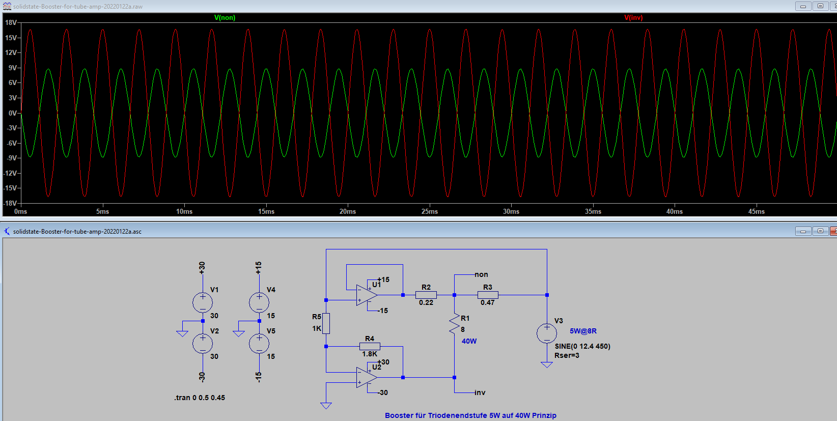

Gast #6951350
Habe in LTspice damit gespielt. Man ist nicht auf den Faktor
vier festgelegt. Ich bin ja nicht gezwungen auf dem invertierenden
Ausgang den gleichen Pegel zu haben wie auf dem nicht invertierenden.
So lassen sich beliebige Booster-Faktoren realisieren.
Anbei das Prinzip für den Faktor 8.
Ich habe dabei einen Triodenverstärker mit einem Innenwiderstand
von 3 Ohm, der 5W an 8 Ohm macht, simuliert. Mit den Werten
bekomme ich 40W mit dem Dämpfungsfaktor des Triodenverstärkers.
Anbei die Simu zum spielen.
