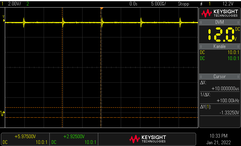

nachdem mein 3 Jahre altes 600W PC Netzteil langsam Geräusche von sich
gibt, habe ich mir auch mal aus Interesse die Spannung mit dem

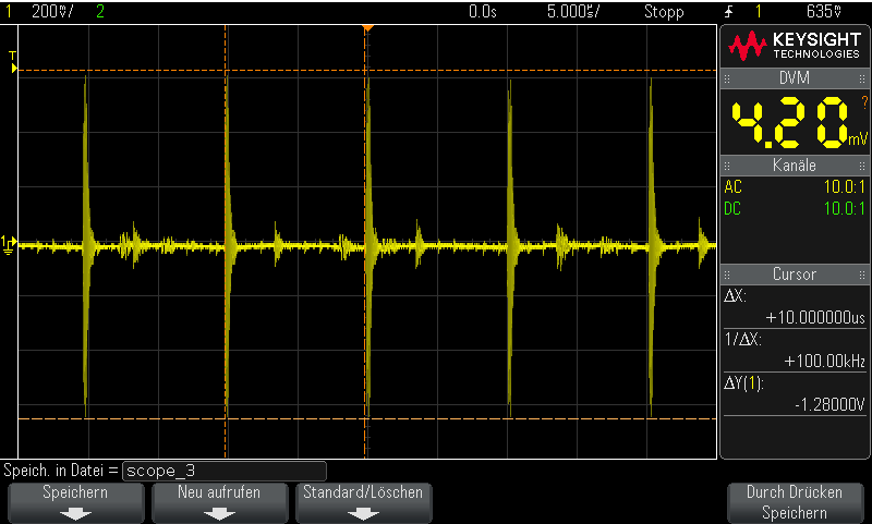

Oszilloskop angeschaut. Dabei sind mir 100kHz Spannungsspitzen mit über
1 Vpp auf der 12V Schiene aufgefallen. Auch die anderen Spannungen haben
ähnlichen ripple im normalen Betrieb. Daher meine Frage, können durch
die Spannungsspitzen langfristig Schäden am Mainboard etc. entstehen?
Können die Spannungswandler auf dem Mainboard/Grafikkarte diese Spikes
unterdrücken?
Ich habe schon entdeckt, dass billige Elkos mit 85 Grad maximaler
Temperaturbeständigkeit im Netzteil verbaut wurden. Der Hersteller gibt
5 Jahre Garantie auf dieses Modell. Durch den ripple wird die ATX
Spezifikation ja nicht mehr eingehalten, kann ich einen Garantieanspruch
gültig machen?
Vielen Dank im Voraus!
Johannes

Ich finde das sieht wie ein Messfehler aus bzw. Fehlmessung durch
Störungen durch das Schaltnetzteil - zumal man den echten Ripple im
ersten Bild sogar gut erkennt, das ist das leichte steigen und Fallen
der Geraden.
Die starke Störung entsteht zu Beginn der Flussphase, möglicherweise
werden kapazitive Komponenten zwischen Primär- und Sekundärseite im
Trafo mitgemessen. Ich hätte die stärke Störung eher beim Abschalten aus
der Flussphase erwartet, da dabei die in der Streuinduktivität
gespeicherte Energie frei wird.
Gast #6951231
> der Geraden.
Wenn ich, wie meist üblich, das GND-Kabel am Tastkopf nutze und die ca.
40cm entfernte LED-Tischleuchte einschalte, sieht das bei mir genauso
aus. Die ~100kHz passen da auch gut zu.

Welchen Tastkopf hast Du benutzt und wie hast Du den
an das PC-Netzteil angeschlossen?

MaWin schrieb:
> Du musst erst mal ausschliessen, dass es sich um Messfehler handelt.
Kann man schnell feststellen:
- Messspitze vom Tastkopf mal da dran halten wo die Masseklemme
angeschlossen ist. Wenn die Spikes auch hier vorhanden sind, liegt es an
dem Stück Masseleitung vom Tastkopf (das Ende wo frei ist 8-10cm ca.)
welches wie eine Antenne wirkt und dort induktiv einwirkt.
=> Kurze Masseleitung verwenden, noch besser gleich eine Massefeder.

OP #6951621
Danke für die Hinweise. Ich habe zuerst auch an einen Messfehler
gedacht, jedoch zeigt sich das gleiche Verhalten wenn das Netzteil am
Trenntrafo betrieben wird. Außerdem verschwindet das Störsignal, sobald
das Netzteil ausgeschaltet wird. Somit gehe ich erstmal nicht von einem
Messfehler aus. Das Netzteil hat ca. 60€ gekostet und sollte nach dieser
Zeit eigentlich noch ordnungsgemäß funktionieren...
