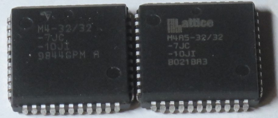

ich habe günstig 8 M4A5 32/32 bekommen, 6 sind mit Lattice bedruckt und
lassen sich mit LSC ispVM beschreiben.
Bei 2 Bausteinen erscheint aber Failed to verify the ID (Expected
0x17433157 Read: 0x07430157)
Gabs die von verschiedenen Herstellern?
Micha
Gast #6951370
Ja.
Erfunden hat die Mach Serie AMD Vantis, daher auch dein Logo auf den
alten Chips von 1998
https://www.eit.lth.se/fileadmin/eit/courses/datablad/Logik/Programmable/mach4.pdf
Lattice ist da nur ran gekommen, in  dem man den besseren Konkurrenten,
bei dem man befürchten musste dass er einem mit der besseren Technologie
das Wasser abgräbt, mit geliehenem Geld der Banken aufkauft um ihn dann
platt zu machen.
