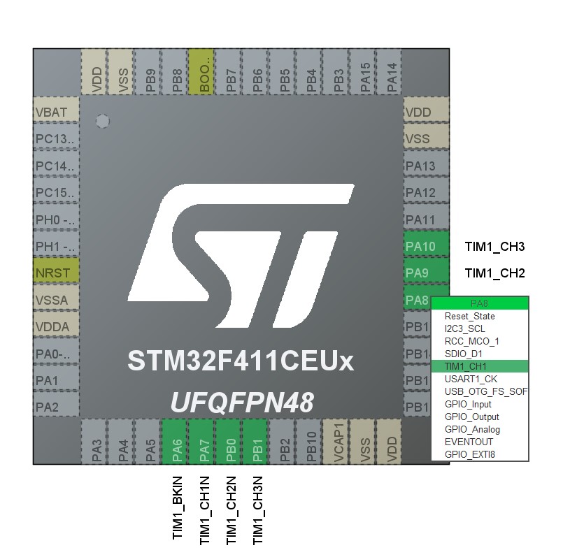

Gast #6951626
S. D. schrieb:
> (1<<19)
Sorry aber mit den Magic Numbers (Beispiel: (1<<19) ) wird dir
hier kaum jemand weiterhelfen wollen. Ich jedenfalls nicht.
Bitte verwende die in den Header-Dateien vorgesehenen Defines
damit man deine Gedankengänge einigermassen leicht nachvollziehen
kann. Und wenn du in den Header-Dateien schon nachschaust könntest
du auch gleich die deklarierten Setz-Funktionen nutzen um deine
Initialisierung übersichtlicher und leichter verständlich zu
gestalten. Auch die Fehleranfälligkeit sinkt da dort auch
Gültigkeites-Bereiche für die Parameter der Setz-Funktionen
angegeben sind.

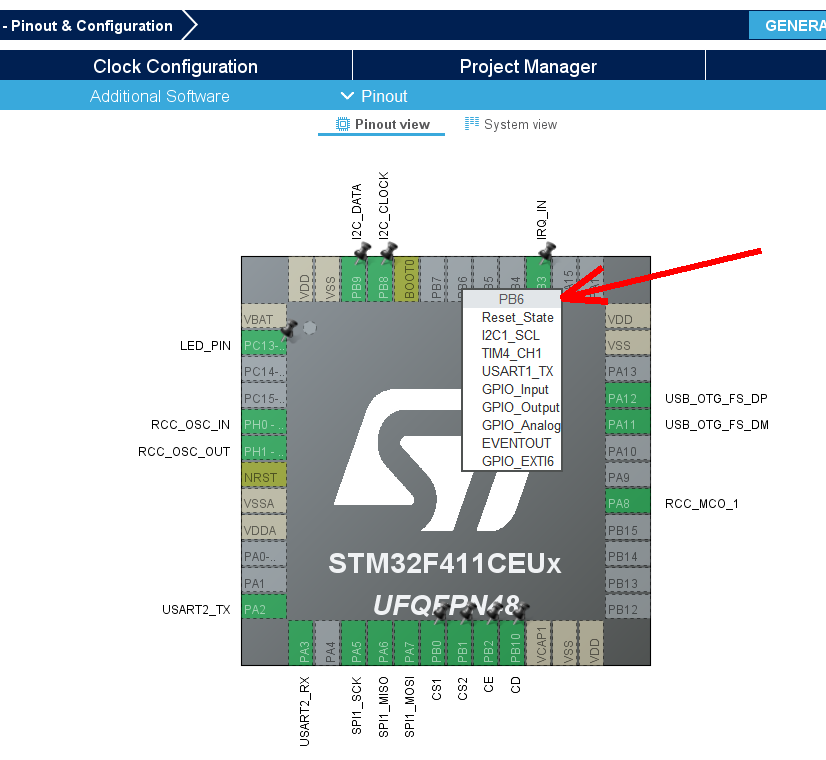

Im Übrigen kann man nicht jeden Pin für jeden Timer nutzen.
Wenn du CubeMX nutzt kannst du leicht sehen was geht und hast
vielleicht eine bessere Übersicht. Man muss ja CubeMX nicht zum
Code-Generieren nutzen, aber auch das wird einem erleichtert
sodass man sich um höhere Aufgaben schneller kümmern kann.
