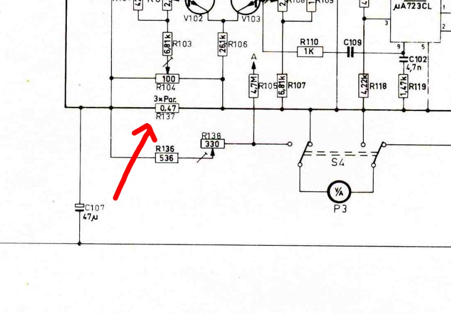

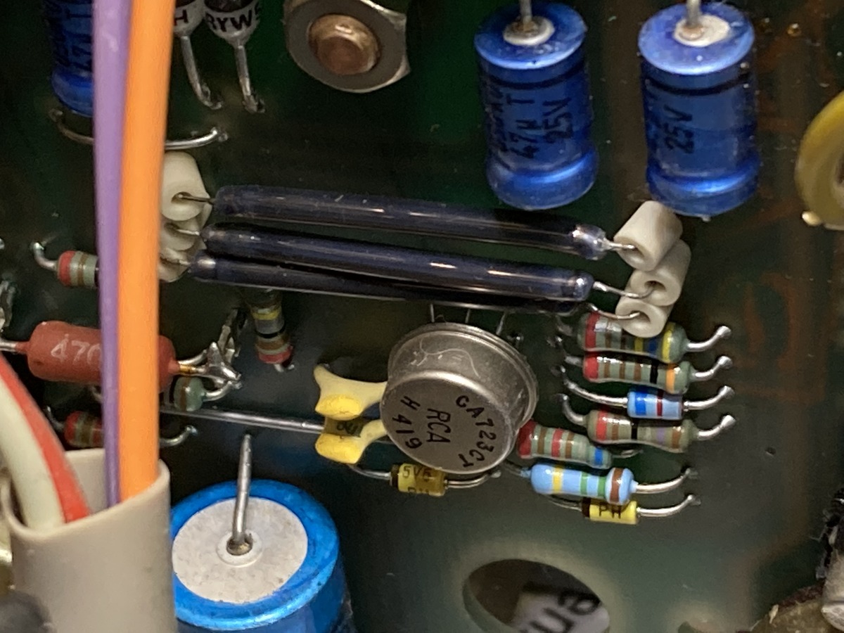

Hallo zusammen. Ich Rätsel was das für ein Bauteil ist. Sieht wie ein Glasröhrchen aus. Ist auf einer Platine eines Philips PE 1542 Netzteiles. Die beiden 30 Volt Ausgänge funktionieren, der 5 Volt Ausgang hat intern einen Kurzschluss. Leider sind auf der Platine keine Bauteilbezeichnungen.

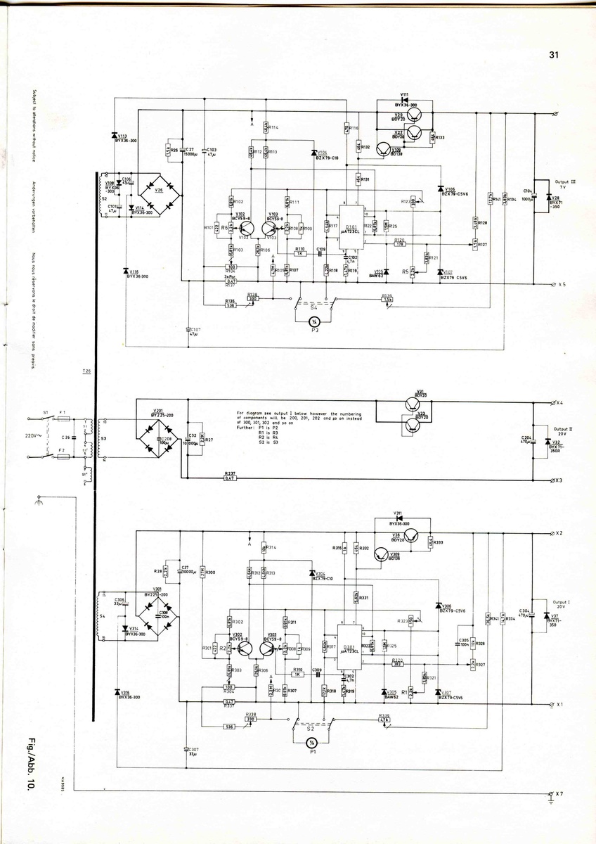

Schaltplan des NT.
Serviocemanual: https://elektrotanya.com/philips_pe-1542_double_0-20v-1a_0-7v-3a_triple_laboratory_dc_power_supply_1978_sm.pdf/download.html
#6951712
T. L. schrieb: > Leider sind auf der Platine keine Bauteilbezeichnungen. Die stehen auf den Bauteilen. Wenn es dir nicht mal die Mühe wert ist, die Verschaltung der handvoll Bauelemente um die 3 Hochlastwiderstände auf der Platine als Schaltplan aufzunehmen, dann wirf es in Müll Blau braun ist eine BAY61, also deutsche 1N4148.
#6951719
MaWin schrieb: > Blau braun ist eine BAY61, also deutsche 1N4148. Er meint die Shunts!
#6951722

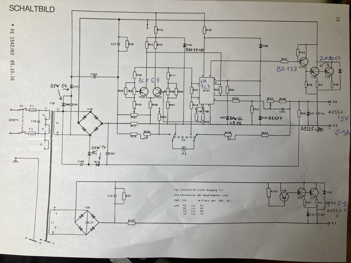

Wahrscheinlich R137 https://nvhrbiblio.nl/schema/Philips_PE1542.pdf
H. H. schrieb: > Er meint die Shunts! MaWin schrieb: > Wahrscheinlich R137 Volltreffer Hinz und MaWin. Ich habe hier einen etwas anderen Schaltplan. Da fehlt die Angabe der Parallelschaltung der Shunts. Vielen Dank für die Hilfe. MaWin schrieb: > dann wirf es in Müll Bist Du bescheuert? Niemals. MaWin schrieb: > Die stehen auf den Bauteilen. Auf den Shunts steht nichts drauf.

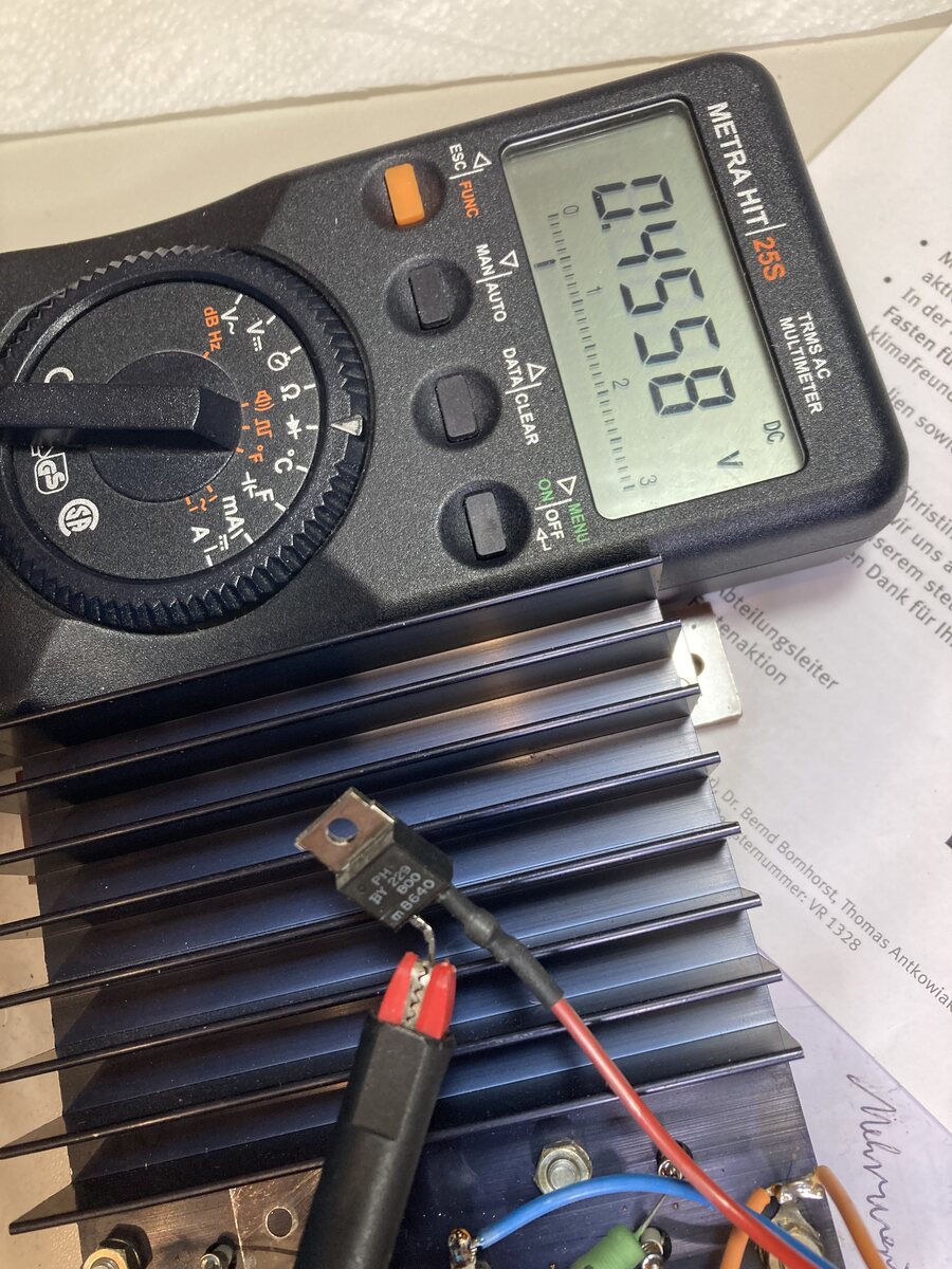

Die BYX71 am Ausgang prüfen.
Rüdiger B. schrieb: > Die BYX71 am Ausgang prüfen Scheint ok zu sein.
Der Kollege hat einen Kurzen. Fehler ist leider immer noch da.

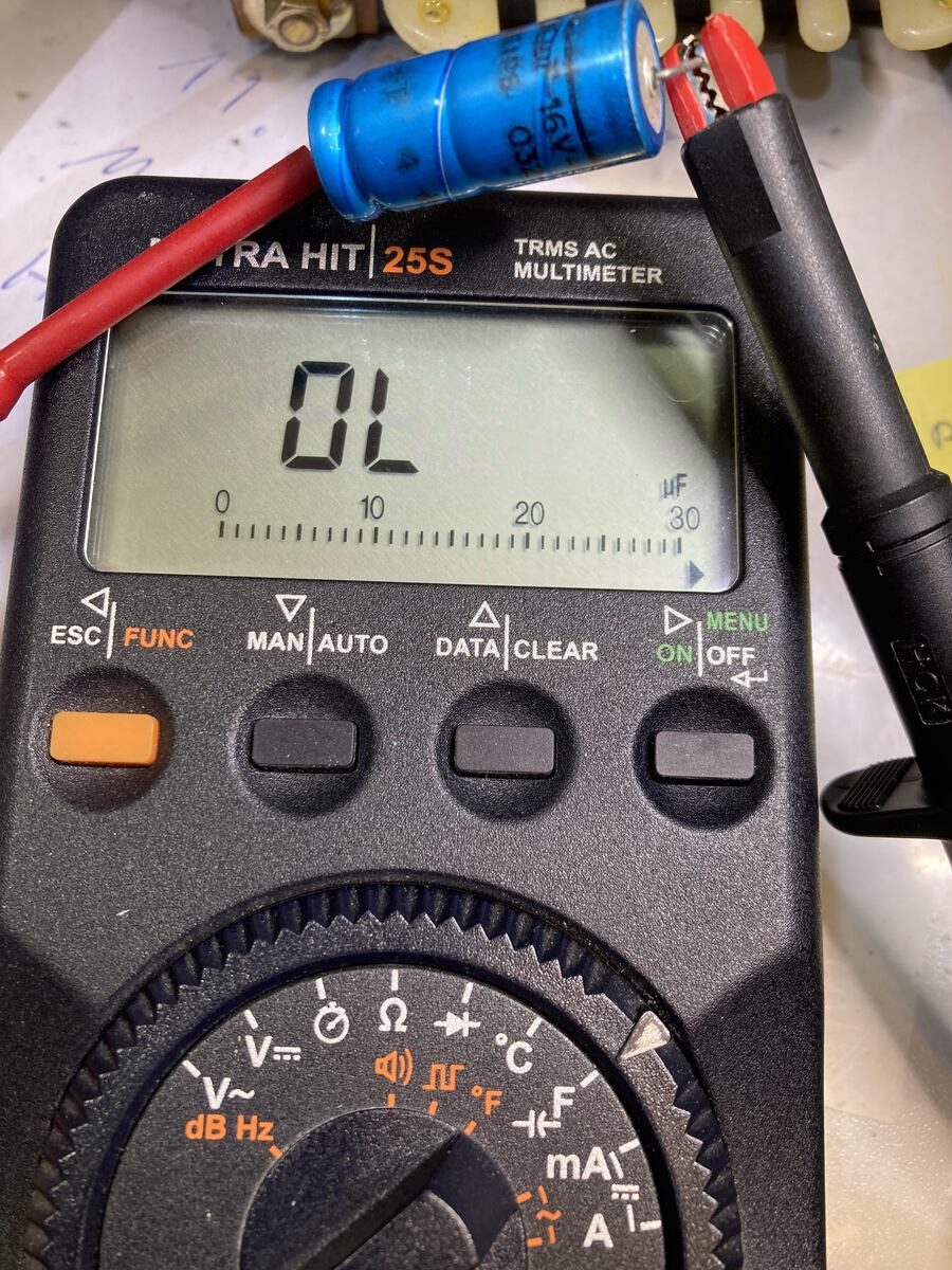

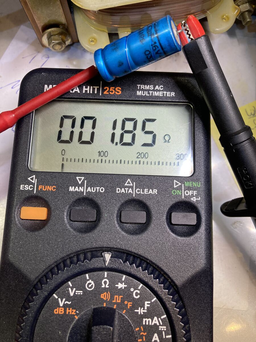

T. L. schrieb: > Rüdiger B. schrieb: >> Die BYX71 am Ausgang prüfen > > Scheint ok zu sein. Und der Siebelko am Ausgang? Eh ein viel zu großes Teil...
H. H. schrieb: > Und der Siebelko am Ausgang? > > Eh ein viel zu großes Teil... Zement.
Ich glaube der ist auch hinüber.
Hm.
#6951841
240 KB
Ich wünsche mit ein Video von jedem Bauteil und jeder Messung.
Mind. mit einer UHD Auflösung, unbedingt mit Ton Stereo oder 5-Kanal.
#6951848
T. L. schrieb: > Ich glaube der ist auch hinüber. T. L. schrieb: > Hm. Ich würde ihm nicht mehr trauen.

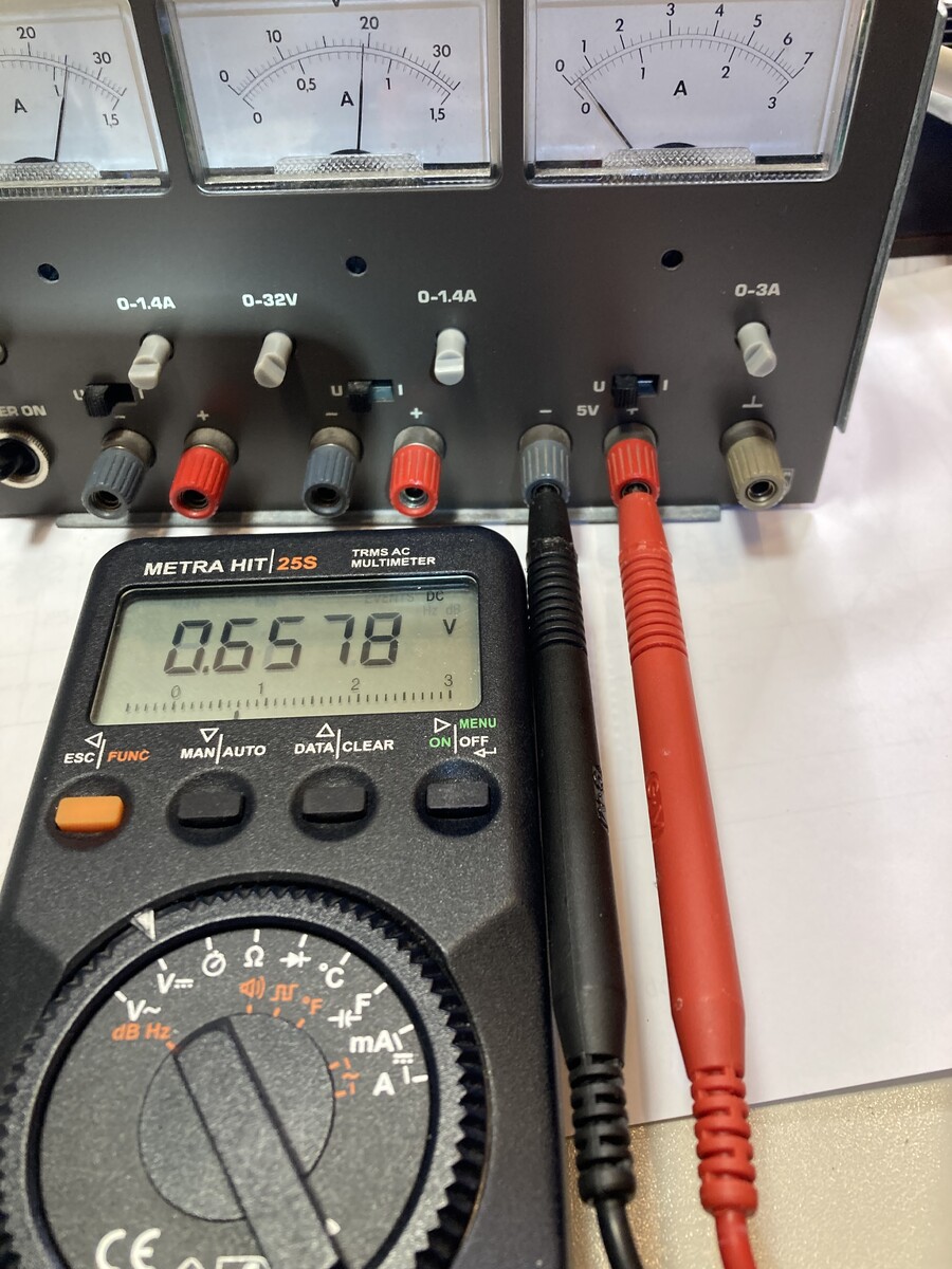

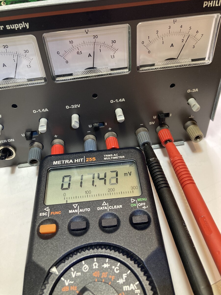

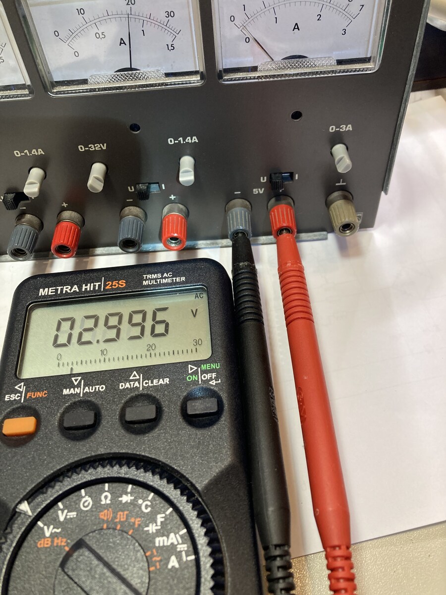

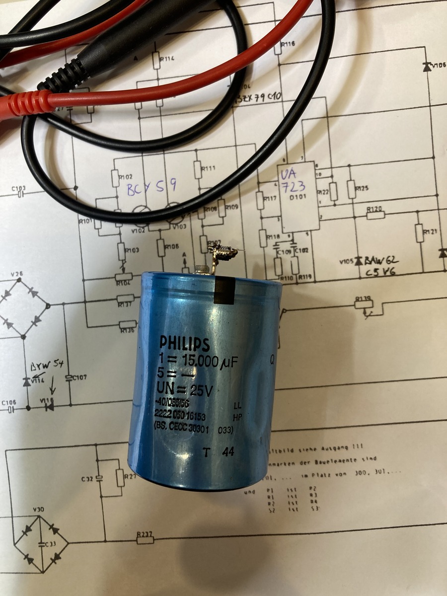

H. H. schrieb: > Ich würde ihm nicht mehr trauen. Der ist jetzt ausgelötet und der Kurzschluss ist weg. Allerdings messe ich jetzt an den Ausgangsklemmen 0,65 Volt wo konstante 5 Volt sein sollten und 2,99 Volt Wechselspannung mit 11 kHz. Ich glaube, ich messe Mist.
#6951874
Der Regler wird schwingen!
#6951899

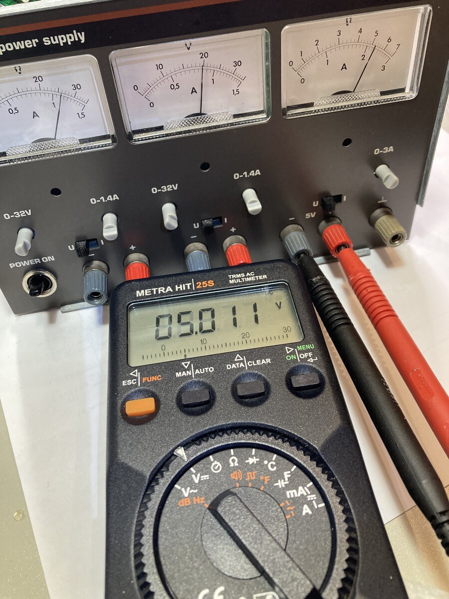

Elkos ersetzt, oder ohne gemessen?
Monnnseur Hinz! Ihnen hätte ich gerne als Leermeister gehapt, dan wäre aus mir vieleicht ein vernünftiger Elektronicker, statt einfacher Strippenzieher geworden. Das NT funktioniert wieder, ich habe noch einen passenden Siebelko eingelötet. Vielen,vielen Dank. Bis zum nächsten mal. Gruß Thomas.
asdf schrieb: > Elkos ersetzt, oder ohne gemessen? Ohne Elko gemessen, dann einen neuen eingelötet und alles ok.:-)
