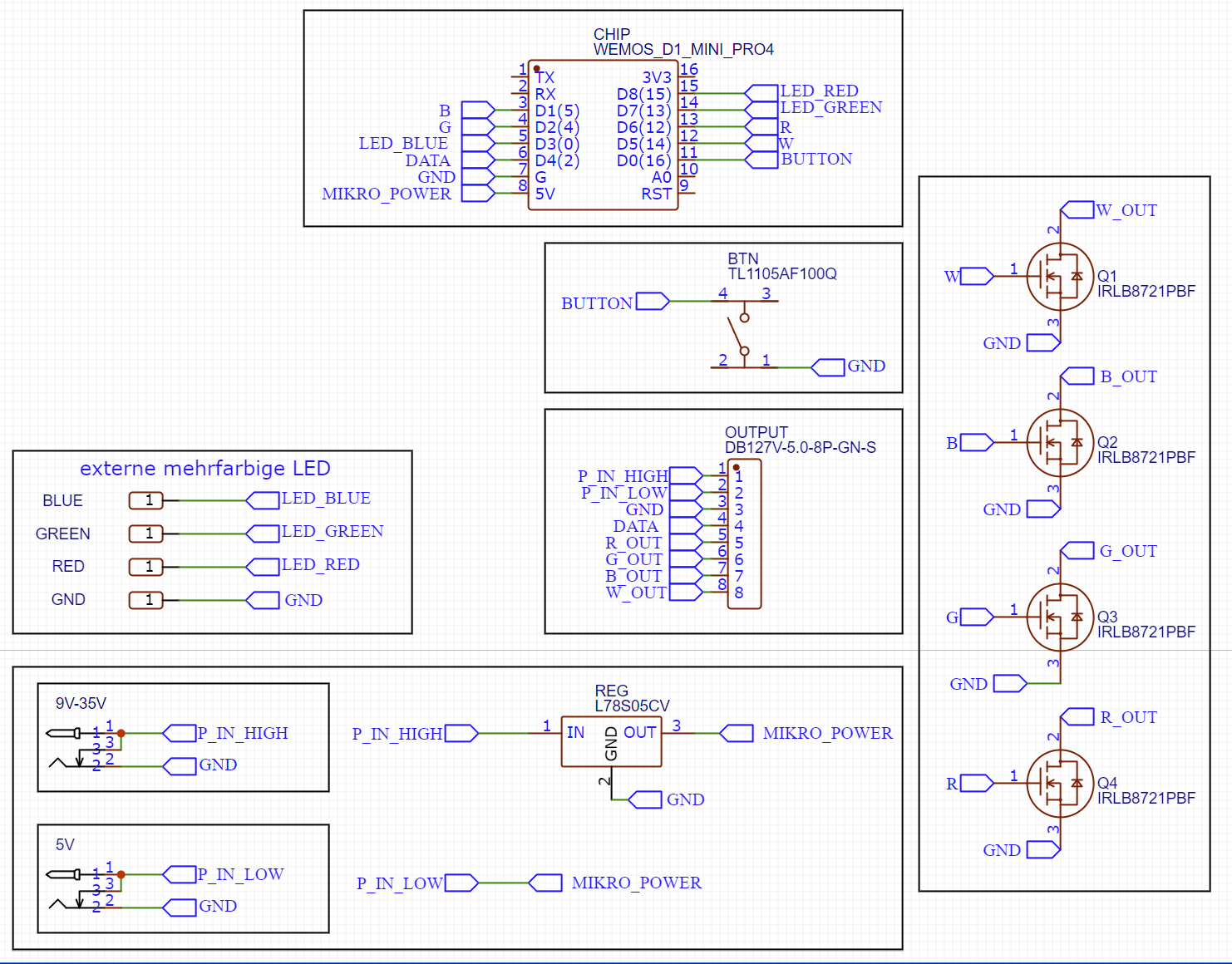

Guten Tag,
ich bin recht neu im Thema Platinen/Schaltpläne und habe mich mal an
einen LED-Streifen Controller versucht.
Als Mikrocontroller will ich den D1-mini einsetzen. Dieser benötigt 5V
als Betriebsspannung. Da ich aber ggf. 9V, 12V oder sogar 24V
anschließen will, brauche ich einen Festspannungsregler. Da habe ich den
L78S05CV gefunden.
Ich habe die Schaltung (siehe Bild) aufgebaut, nur leider wird beim
anschließen von 12V der Festspannungsregler sehr heiß und stinkt sehr.
Am Mikrocontroller liegen auch keine 5V an, sondern 0V.
Irgendwas stimmt nicht, sieht jemand den Fehler?
Vielen Dank für eure Mühe!
OP #6952168
uff basse schrieb:
> Warum hast du dich nicht an den Schaltungsvorschlag (=dringende
> Empfehlung) der Spannungsreglers gehalten? Gibt es da irgendetwas
> was nicht zu verstehen ist?
Danke für deine Antwort. Bin wie gesagt neu in dem Thema und habe noch
nie mit diesen Reglern gearbeitet. Wo finde ich denn einen
Schaltungsvorschlag dafür? Danke!
OP #6952175
uff basse schrieb:
> Elias T. schrieb:
>> Wo finde ich denn einen Schaltungsvorschlag dafür?
> Im Datenblatt. Sollen wir das für dich suchen?
Danke für den Hinweis. Also fehlen quasi noch zwei Kondensatoren,
jeweils davor und dahinter. Kann das schon der Grund sein, oder ist noch
ein anderer Fehler in der Schaltung?
#6952184
Du hast den Kühlkörper am 7805 vergessen oder dein Leiterplattendesign
entspricht nicht dem Schaltplan, eventuell hast du einen Kurzschluss
nach GND nach dem Regler. Ein 7805 ist keine gute Wahl bei dem großen
Eingangsspannungsbereich. Ein Schaltregler wäre wahrscheinlich besser
geeignet. Woher bekommen die LEDs ihre Spannung? Dein "Schaltplan" ist
grauenhaft wenn du ihn zusammenhängend zeichnest statt dieser vielen
einzelnen Sektionen ist er viel einfacher lesbar.
Gast #6952190
Uwe schrieb:
> Kurzschluss am Steckverbinder 5V wenn dort kein Stecker angesteckt
> ist.
Eben.
Zumindest nach Schaltplan.
Wer weiss schon, wie es in der Realität aussieht.
So richtig überzeugend ist auch nicht, dass LED von GND über die MOSFETs
wieder an GND hehen.
Und wer viele helle LEDs an den 7805 hängt, wird den auch heiss
bekommen.
Gast #6952193
Ja, das ist kein Schaltplan, das Gebilde ist eine Frechheit.
Wenn am Ausgang des Längsreglers 0V liegen, wird da ein Kurzschluß sein.
Ist eigentlich egal, bei 24V-Eingang wird der sowieso thermisch
durchgehen.
#6952278
Das kann aber auch ein Schaltregler sein. Zum 7805 wurde Dir ja bereits
genug geschrieben. Oder ist Dir nicht bewusst dass er u.U. 19V
abbekommt, mit entsprechender Verlustleistung?
> Da habe ich den L78S05CV gefunden.
Weshalb ist es so modern nur mit Labels zu arbeiten. Das ist eher ein
Blockschaldbild, aber kein Schaltplan. Was machst Du wenn mal 40
Bauteile im Spiel sind?
Ein Bild von Deinem Aufbau wäre auch hilfreich.
> nur leider wird beim anschließen von 12V der Festspannungsregler
> sehr heiß und stinkt sehr. Am Mikrocontroller liegen auch keine
> 5V an, sondern 0V.
Bist Du mal auf den Gedanken gekommen die 5V auf Kurzschluss zu messen?
Gast #6952457
Dann stell mal für den Inbetriebnahme die Strombegrenzung deines
Netzteils sinnvoll ein. Das kann Gestank und Flurschäden deutlich
reduzieren.
Zeichne mal einen Schaltplan, damit du selber eine Chance hast, deinen
Fehler zu entdecken. Bei deinen Fetzen scheinst du den Überblick über
das, was du da gezeichnet hast, verloren zu haben.
