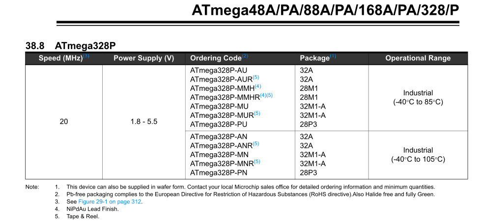

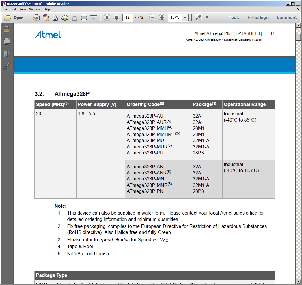

Hallo!
Ich weiss, dass alles in den Datenblättern steht, und ich werde das auch
noch nachlesen, aber momentan brauche ich sachkundige Auskunft.
Der "richtige" ist der ATMEGA328P-PU.
Der "fragliche" ist der ATMEGA328P-PN.
Gibt es etwas, das der PN gegenüber dem PU nicht kann?
Vielen Dank!
Die PN Version versagt bei 105°C garantiert nicht, während die PU mit
etwas Glück versagen kann. Wenn du Interesse an der Fehlfunktion bei
85°C - 105°C hast, musst du die PU Version verwenden.
OP #6952889
Stefan
Du willst damit sagen, dass die PN-Version für eine höhere Temperatur
geeignet, also eine Klasse besser als die PU-Version ist?
