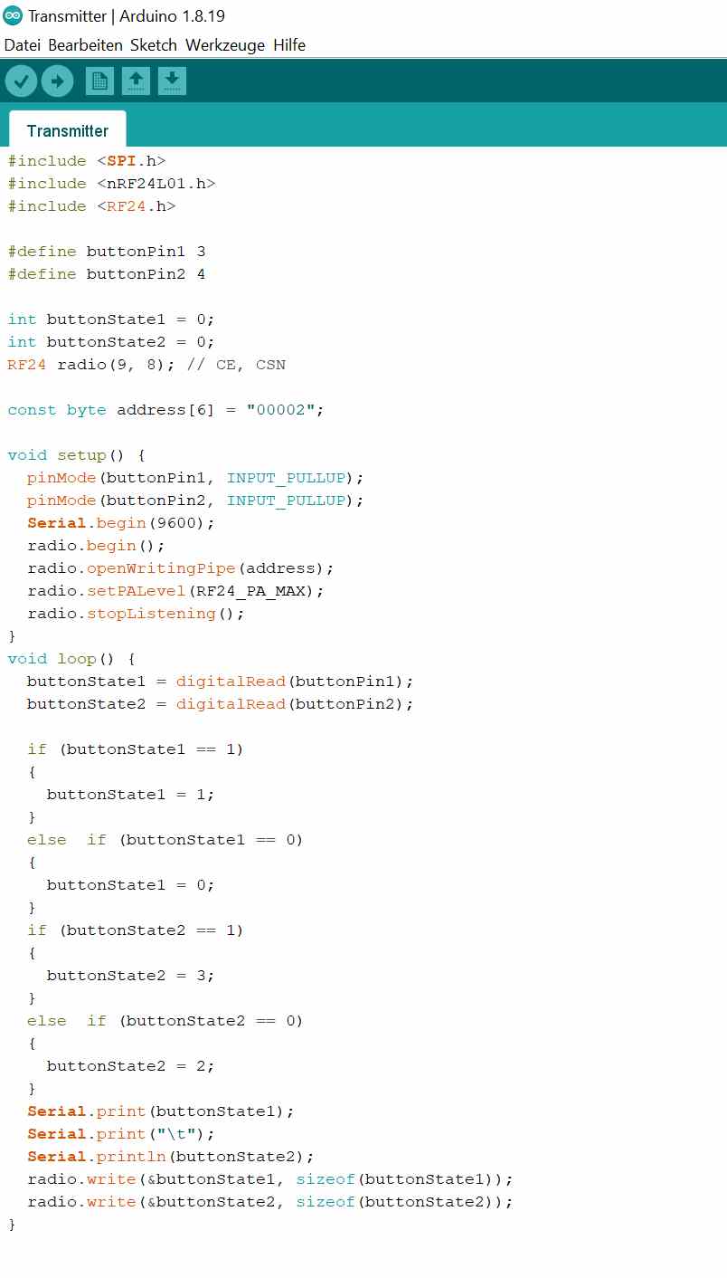

Hallo, ich habe eine kleine Funkstrecke mit einem Arduino Uno einem
nRF24 und 2 Tastern/ LED gebaut. Funktioniert soweit. Was aber das
Problem ist, dass die LED´s am Empfänger in irgendwelche Zustände gehen,
sobald ich den Uno mit Strom versorge. Wie könnte ich das abstellen ?

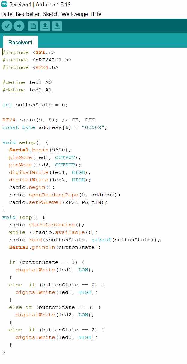

OP (Firma: selbstständig) #6952619
Ja. OK. Ich habe die LED´s jetzt auf LOW gesetzt und es geht. Wenn der
RX hoch fährt bleibt alles dunkel :-) Aber was ich noch hinbekommen
habe, ist das Problem, das die LED´s weiter leuchten auch wenn ich TX
vom Strom nehme und die gerade an waren. Ich habe doch die PIN auf LOW
gesetzt ?
Moderator (Firma: Titel) Persönliche Seite #6952631
Lutz R. schrieb:
> Angehängte Dateien
Es ist übrigens vorteilhaft, Quellcode als Text anzuhängen. Oder soll
man da jetzt Pixel kopieren und einen neuen Quelltext malen?
Lutz R. schrieb:
> Ich habe doch die PIN auf LOW gesetzt ?
Welche Pins in welcher Schaltung? Was ist da RX und TX und wo sind da
LEDs?
Wenn du die LEDs bei einem Verbindungsabbruch ausschalten willst, dann
musst du den Verbindungsabbruch erkennen. Du könntest einfach dauernd
was schicken und die LEDs ausschalten, wenn das Telegramm dann 100ms
lang nicht kommt.
#6952639
Im loop() setzt du bei jedem Durchlauf die Variable "buttonState" auf
den Wert, den radio.read() zurückgibt.
Wenn du deinen Transmitter abschaltest, bevor er einen "buttonState ==
1" oder "buttonState == 3" auslösen konnte, bleibt die Variable auf dem
zuletzt zugewiesenen Wert. Die Programmschleife bleibt, solange "radio"
nicht verfügbar ist, in der Anweisung "while (!radio.available());"
hängen, hat also nie die Chance, der Variable einen anderen Wert
zuzuweisen.
Du könntest folgendes versuchen:
  while (!radio.available()) {
    buttonState = 0;
    digitalWrite(led1, LOW);
    digitalWrite(led2, LOW);
OP (Firma: selbstständig) #6952654
Ja. Sorry. Hast Recht. Ich wusste aber nicht gleich, wie ich das aus
Arduino rüber ziehe
> LEDs?
ich dachte das erkennt man ja aus dem Quelltext und wollte hier nicht zu
viel "spamen"
Ich gelobe mich zu bessern :-)
