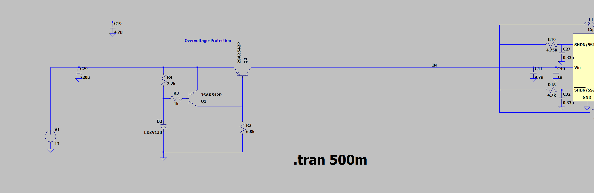

Hi, ich habe einen DC-DC-Converter designed der aus 12V -> +-15V macht
(LT3471).
Den Eingang wollte ich gerne mit einer Überspannungsschutzschaltung
sichern. Sollte recht günstig und effektiv sein, weswegen ich mich für
eine simple Schaltung mit Bipolartransistoren entschieden habe.
Meine Frage ist nun, ich würde gerne die Versorgungsspannung mit einem
Kondensator stabilisieren, falls halt ein schlechtes Netzteil
angeschlossen wird oder schnell Ladung entzogen wird. Im Datenblatt des
Evaluation-Boards des LT3471 haben sie auch einen 220uF Kondensator am
Eingang platziert.
Wenn ich jedoch bei mir dort einen hin mache sinkt die Spannung am
Eingang sehr stark ab, bzw. mit einer großen Last bricht sie zumindest
kurz ein. Wegen halt der Übersp.-Schaltung. Wenn ich den Kondensator
direkt beim 12V Anschluss vor der Übersp.-Schaltung mache dann hab ich
auch irgendwelche Schwingungen und ja auch eigentlich eine
Filterschaltung aus C und R, oder nicht?
Schwer zum erklären, simuliert es am besten selber. Schaut dazu einfach
die 12V; nach der Übersp.-Schaltung; und die zwei 15V Ausgänge an :)
Wie kann ich dort Kondensatoren einbinden, oder was mach ich falsch?
Danke.
Hoffe alle Spice-Modelle sind aus LTSpice, wenn nicht kann ich sie
nachsenden.

Du solltest über R2 und Q1 nochmals nachdenken.

Ich würde die Schaltung noch mehr in die Breite ziehen, damit der halbe
unbekannte IC hinten verschwindet.
Man sollte auch mal an den Betrachter denken.
von Anonym A. (r098)
Ja, der IC passt eigentlich. Wenn ich den Überspannungsschutz rauslasse,
dann pendelt er sich bei +-15V normal ein.
Hab aber deswegen auch die LTSpice Datei .asc hochgeladen, damit jeder
der genauer schauen will sich auch mal mein Spannungswandler anschauen
kann, wenn der jenige denkt das dieser doch falsch Dimensioniert ist und
es auch mal selbst simulieren kann.
Wollte damit nur ein Fokus auf die Überspannungsschaltung setzen.

Der ist bekannt, aber eh unwichtig.
Anonym A. schrieb:
> (LT3471).
Das Funktionsprinzip geht aus der Schaltung hervor. Problematisch und
schwingungsanfällig ist der Übergangsbereich vom durchgeschalteten in
den gesperrten Bereich.
Die Schaltung funktioniert so nur, wenn ausreichend Abstand zu den
Grenzen bestünde und es nur einzelne kurze Ausreißer mit zu viel
Spannung als Ausnahmesituation gäbe. D.h. 12V wären maximal am Eingang,
die Schaltung fängt an zu reagieren ab ca. 14V und ab 16V sperrt diese
erst.
Eine bessere Lösung wäre mit so einem Wandler Dir eine höhere
Versorgungsspannung für die Speisung der Zenerdiode
https://www.elektronik-labor.de/Notizen/LEDwandler.html
der folgenden Schaltung zu erzeugen
https://elektronikbasteln.pl7.de/berechnung-einer-spannungs-stabilisierung-mit-einem-transistor-und-einer-z-diode
damit der Du nur noch den niedrigeren Collector-Emitter
Sättigungsspannungsabfall von kleiner 0,7V (0,1...0,2V) hast.
Was meinst du mit Grenzen?
Meinst du damit dass ich einfach nur einen geringeren Spannungsabfall
habe? Sprich dass ich bei 12V bleibe?

Am 12V Akku können beim Laden bis zu 15V auftreten, da ist mir ein 16V
IC zu knapp auf Kante genäht. Ich würde ICs nehmen, die mindestens 20V
aushalten.
Auch hat Deine Schaltung keine Hysterese, d.h. an der Schaltschwelle
kann der Transistor im analogen Bereich arbeiten und überlastet werden.
2,2k ergibt etwa 0,3mA Z-Strom an 0,7V, das ist weit weg von den 5mA im
Datenblatt. Kann daher gut sein, daß die Schaltung schon bei 12V sperrt.

Bei einer Z-Diode würde ich keiner Simulation glauben wollen, sondern
die reale Z-Diode messen. Auch die hohe Temperaturabhängigkeit ist zu
berücksichtigen bei Z-Spannungen ungleich 6..7V.

Mhm, hab die Schaltung hier gefunden:
https://www.maximintegrated.com/en/design/technical-documents/app-notes/7/760.html
Bzw. Auch öfters direkt im Internet und in Büchern. Wollte wegen den
Kosten jetzt kein OVP-Chip benutzen :/..
Hättest du den ein Beispiel-Schaltung die ich implementieren könnte? Bin
noch neu in dem Thema :/
Den IC hab ich genommen da ich +-15V für einen OPV brauche. Der zieht
paar Hundert Milliamp pro Strang.
Was hast du den bei Q1 gesehen?
Diese Schaltung taugt nur für wenige mA in der Anwendungsart, wie unter
dem von Dir geposteten Link von Maxim. Für eine solche Art von
Anwendung, wie Du es vorhast, geht das nicht und schwingt deshalb.
Du hast nur einen geringeren Spannungsabfall, so lange die Schaltung
nichts begrenzen muss.

Anonym A. schrieb:
Viel zu dicker Bruder, so wie R2 auch.

Bei nur max 6mA schadet es nichts, wenn der Transistor in den analogen

Wusste nicht das ein zu großer PNP Transistor schlecht sein kann :D,
wollte nur nicht dass er mir abraucht
Anonym A. schrieb:
> Puh, jetzt hab ich eigentlich schon alles mir dem LT3471 designed. Gibt
> es nicht eine zufriedenstellende Lösung damit ich nicht alles nochmal
> machen muss?
Dein Verbraucher verhält sich auch anders, als die Last, wo die
Schaltung herkommt. Beim Messwandler IC korreliert der Strom mit der
Spannung, d.h. wenn die Spannung um 0,1V am Ausgang steigt, dann steigt
auch etwas der Strom an, ähnlich einer ohmschen Last.
Bei dem Schaltwandler ist es umgekehrt und das erhöht die
Schwingneigung.
Häufig ist der Verstärkungsfaktor bei großen Transistoren deutlich
kleiner. Das kann stören, sowie auch dessen größeren Kapazitäten im
Hinblick auf die Schnelligkeit.
Bei beta (hfe) > 200 und Grenzfrequenz > 200MHz wäre es in dem Falle
nicht so kritisch.
von H. H. (Gast)
Dieter D. schrieb:
> nicht so kritisch.
Dennoch ist R2 viel zu groß.

und die BZX84C13VLYFHT116 Diode genommen. Aber aus keinen bestimmten
Grund. Dumm dass ich's jetzt erst sage, aber dachte mir dass das eh
nichts ausmacht weil die Parameter ungefähr gleich sind.
Aber anscheinend ist ja die Schaltung sowieso nicht für meinen Strom
ausgelegt
Habt ihr den eine Alternative-Schaltung?

Auslegung R2:
beta: 200 minimum, für weniger Uce-Sättigung Ib > 1/50 * Ic
Uin=12V
Ueb=1V Spannungsabfall
Ic=2A mindestens
R2 = (Uin-Ueb) / Ib = (Uin-Ueb) / (Ic / beta)
   = (12V-1V) / (2A/200)
   = 1.1 kΩ höchstens
für die Auslegung Ib > 1/50 * Ic
R2 = 220...270 Ω

Kernproblem ist ja jetzt dass ich den gerne auch vor zu hoch
eingestellten Labornetzteilen schützen will. Wäre schon schade wenn dann
das ganze Board kaputt wäre. Wie du schon sagtest Dieter 16V max. ist
schon recht Nahe an 12V.
Bräuchte halt irgendeine Lösung damit das Board nicht direkt bei >16V
kaputt geht, weil einer nicht aufgepasst hat.
Hab mir auch gerade überlegt einfach einen Buck-Boost-Converter davor
einzubauen, aber habe nur welche mir BGA Anschluss gefunden.. geht zwar,
aber trotzdem nicht so schön, zumal die 20€ gekostet haben und einen
zweiten Converter schon unnötig wäre. Am besten wäre etwas das kurz vor
16V einfach den Deckel abriegelt.

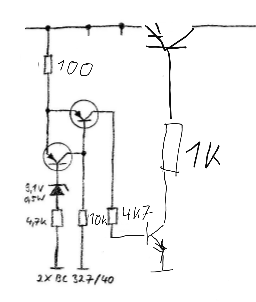

von Michael M. (Firma: Autotronic) (michael_metzer)
Die 9V1 Z-Diode muss durch eine 12V Z-Diode ersetzt werden. Der 100R
Widerstand erzeugt eine kleine Hysterese von etwa 0,5 Volt, damit die
Schaltung nicht schwingt.
