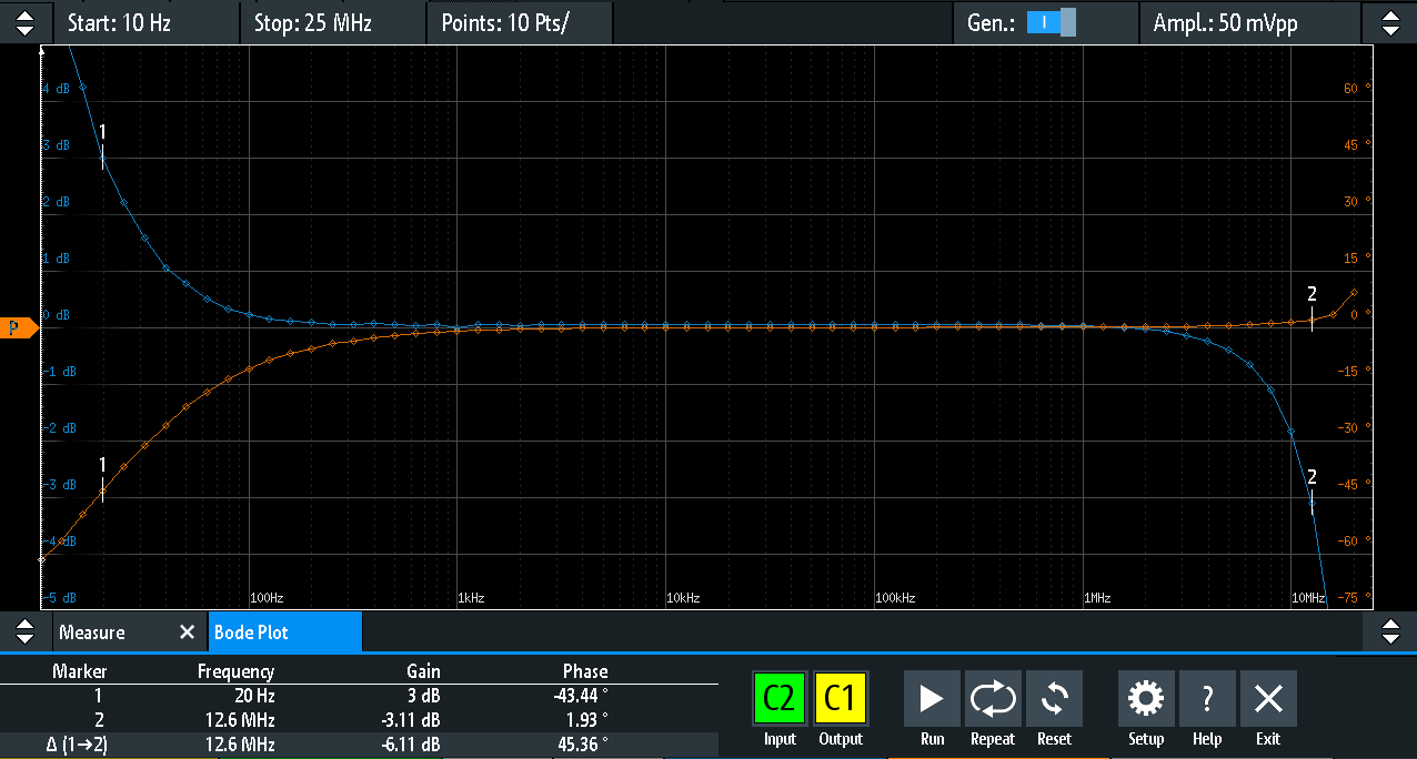

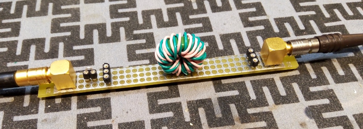

Schon Erfolg mit dem Transformator ?
Ich hab grad mit einem kleinen Kern mit hoher initialer Permeabilität
einen zum Spielen aufgebaut, tut im Bode-Plotter recht gut von 100Hz bis
10MHz.
Das Kernmaterial ist halt das Wichtige.
Ich hab den kleinen im Foto auf der länglichen Platine mit einem µi oder
wie das heißt von ca. 15000 genommen, weil die Kurve gut aussieht.
Ein bestellter großer mit 4200 initialer Permeabilität hat nicht so
schöne Kurve erzeugt, trotz mehrerer Versuche mit unterschiedlichen
Wicklungszahlen.
