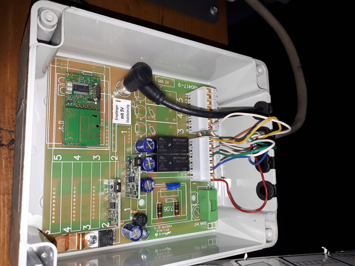

Für eine Antwort wäre ich unendlich dankbar.... Und hier kommt es:
Am Garagentor einer Tiefgarage einer größeren Eigentümergemeinschaft
befindet sich ein Emfpänger zum Öffnen des Garagentors, der jetzt defekt
ist. Nach dem Anlernen vergisst der Empfänger nach nur wenigen Minuten
die Konfiguration und die Handsender funktionieren danach nicht mehr,
bis ein Handsender wieder neu angelernt wird. Der Empfänger hat zwei
Kanäle und zwei Relais. Er ist mehr als 20 Jahre alt und die Frequenz
liegt bei 433 MHz.
Folgendes habe ich bereits probiert:
- Messen der Eingangspannung - ist OK
- Betrieb des Empfängers bei mir im Keller über mehrere Tage und
Bedienung mit unterschiedlichen Handsendern - OK, tickt nicht aus
- Betrieb des Empfängers im 2. Stock im Haus mit guter Antenne - über
mehrere Tage hinweg, OK
- Empfänger wieder in der Tiefgarage eingebaut - tickt nach spätestens
12h wieder aus
- Empfänger wieder ausgebaut, alle Bauteile ausgetauscht, die für die
Spannungsversorgung zuständig sind, also 5V Stabi, alle Kondensatoren,
Varistor, Gleichrichter (obwohl der Empfänger mit 24V Gleichspannung
versorgt wird, aber er ist auch für Wechselstrom vorbereitet) - danach
im Keller OK
- Empfänger mit Kältespray stark unerkühlt - OK
- Empfänger wieder in die Tiefgarage eingebaut - nach wenigen Minuten
wieder ausgetickt, Handsender funktionieren nicht mehr, können aber
wieder angelernt werden.

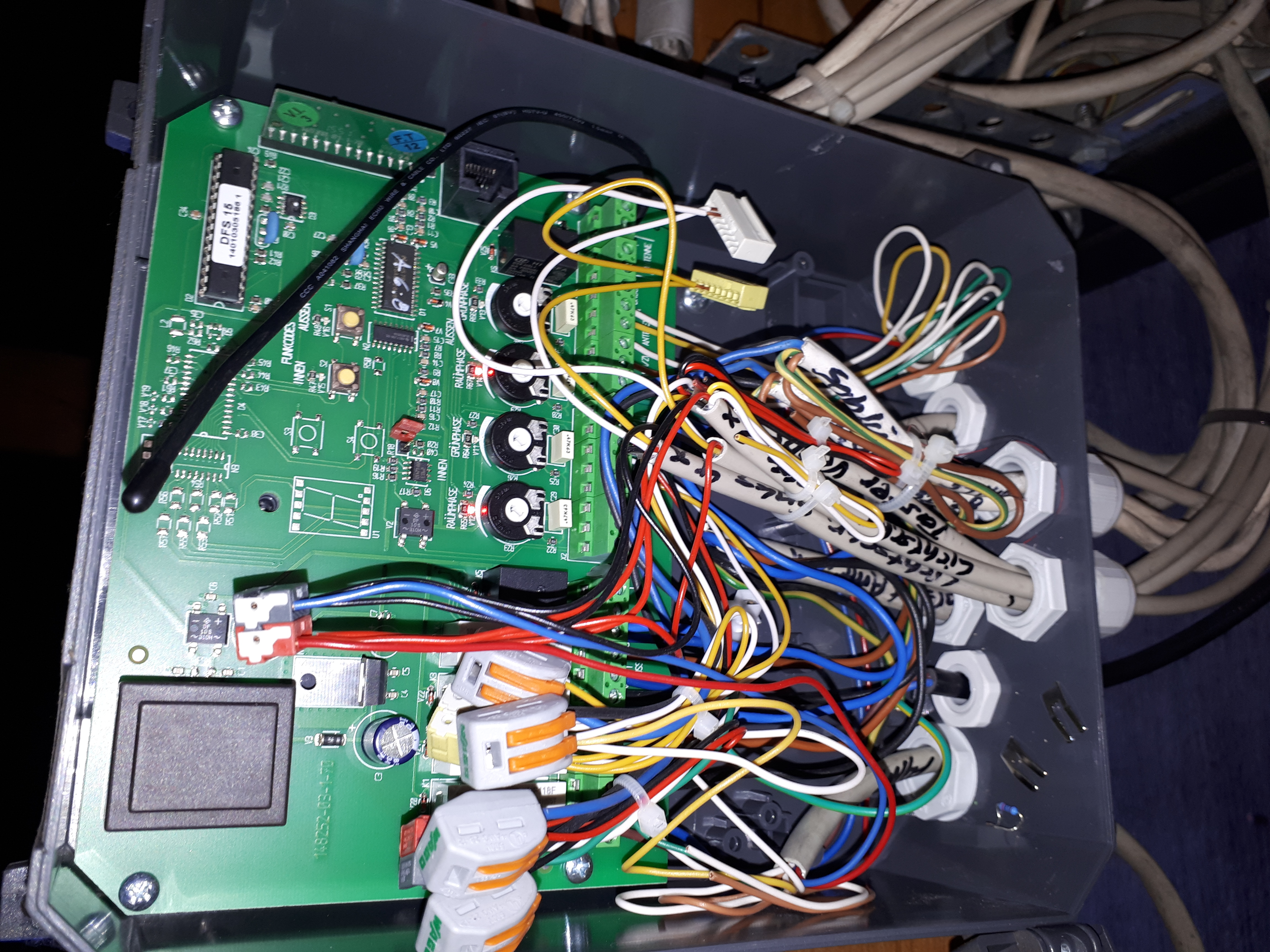

OP #6953746
@Äxl: Den Typ der Torsteuerung habe ich nicht parat, es ist aber eine
Ruku. Ich versuche mal, ein Bild anzuhängen. Ich schau heute Abend
nochmal rein um zu sehen, ob da ein roßer C irgendwie drin rumsabbert.

@  Nichtverzweifelter:
Vielen Dank für den Hinweis. So ein Bauteil ist auf der Platine leider
nicht drauf.
Meine Versuche sind jetzt leider erfolglos beendet. Wir haben folgendes
gemacht:
- Nachmessen, ob die Spannung von 24V einbricht, wenn ein Relais
anzieht. Ergebnis: Spannung bricht nicht ein, es liegen weiterhin 24V
an, auch wenn ein Relais anzieht.
- Spannungsversorgung nicht von dem Garagentorantrieb nehmen, sondern
eigene, neue Spannungsversorgung anschließen. Ergebnis: Auch mit einer
neuen, unabhängigen Spannungsversorgung tickt der Empfänger nach wenigen
Minuten aus und vergisst seine Einstellungen.
- LED-Leuchte entfernt, weil es ja vielleicht an EMV liegen könnte.
Ergebnis: Auch mit entfernter LED Leuchte und auch bei vollständig
ausgeschaltetem Licht in der Tiefgarage tickt der Empfänger nach wenigen
Minuten aus.
Fazit: Ich vermute, dass der Empfänger einen Wärmefehler haben könnte.
Das ist jetzt noch der einzige Unterschied zu meiner Wohnung: In der
Tiefgarage hat es am Einsatzort des Empfängers aktuell -2 Grad, in der
Wohnung hat es 21 Grad. Wir lassen jetzt einen neuen Empfänger einbauen.
Sollte jemand so einen Empfänger herumliegen haben: Ich hab ein Bild
angehängt.
--> Ansonsten: Game Over. Vielen Dank für die wilde Fahrt!
