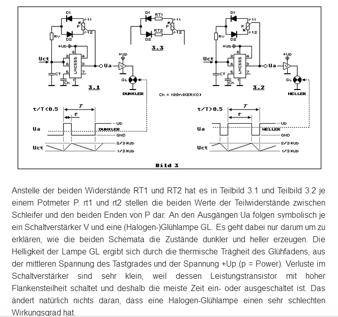

ich habe eine PWM-Schaltung ähnlich der in Bild 3 auf
https://www.elektronik-kompendium.de/public/schaerer/pwm555.htm und
möchte gern das Poti durch zwei Potis ersetzen, die quasi zusammen ein
Poti mit zwei Drehachsen bilden und folgende Bedingung erfüllen:
Widerstandssumme über Endabgriffe: konstant über alle Stellungen beider
Drehachsen
Mittelabgriff: Die Stellung des einen gibt den Maximalwert des anderen
vor. Beispiel: Steht die erste Achse auf 50 %, will ich mit der anderen
Achse 0 % ... 50 % einstellen können. Steht die erste Achse auf 80 %,
will ich mit der anderen 0 % ... 80 % einstellen, usw. Immer bezogen auf
die o.g. Widerstandssumme.
Mir fallen nur Schaltungen ein, die EINE der beiden Bedingungen
erfüllen: Beide Potis parallel (Mittelabgriffe zusammen als
Gesamtmittelabgriff): erüllt Bedingung 1, aber 2 nicht.
Beide Potis in Reihe (Mittelabgriffe zusammen, von jedem einen
Endabgriff als Gesamtendabgriffe): erfüllt Bedingung 2 (ungefähr), aber
1 nicht.
Sie sollen sich also wie ein Poti "benehmen": zwei Endabgriffe mit
konstantem Widerstand und einen Mittelabgriff, der den Gesamtwiderstand
in zwei Teile teilt. Nur dass diese Teilung durch zwei Drehachsen
bestimmt werden soll, nicht durch eine.
Sinn: ich möchte mit den 2 Potis die Helligkeit und die Lichtfarbe
einstellen. Dazu nehme ich die Schaltung zweimal (weil sie billig
käuflich ist) und beide Potis werden Stereo-Potis. Das Helligkeits-Poti
ist mit seinen beiden Kanälen in beiden Schaltungen gleich
angeschlossen, das Farbpoti mit dem einen Kanal in der einen Schaltung
umgekehrt zum anderen Kanal in der anderen Schaltung. Der Einfachheit
halber brauchen wir hier aber nur eine Schaltung betrachten.
Andere Ideen, wie einen µC einzusetzen oder ganz andere PWM-Schaltungen
brauche ich nicht, ich möchte es als Herausforderung und der praktischen
Einfachheit halber gern genau so mit 2 Potis lösen, falls möglich.
Beweis der Unmöglichkeit ist auch gern willkommen.
Danke Euch.

Gast #6953005
Hallo pkn,
Unter dem Teilbild 3 steht folgendes:
Wünscht man sich getrennte Minimal- und Maximalhelligkeiten, sind
anstelle von Rv, zusätzlich zu P RT1 und RT2 notwendig, wie dies
Teilbild 3.3 zeigt.
Das sollte doch das Gewünschte sein.
