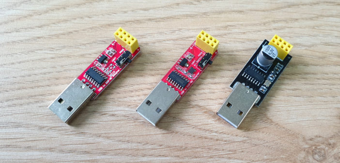

Ich habe verschiedene Programmer für den ESP-01 (siehe Anhang). Die
funktonieren einwandfrei und nach dem Flashen kann ich den Output von
Serial.Print() sehen, bzw. nach Ein-/Ausstecken im UART Modus.

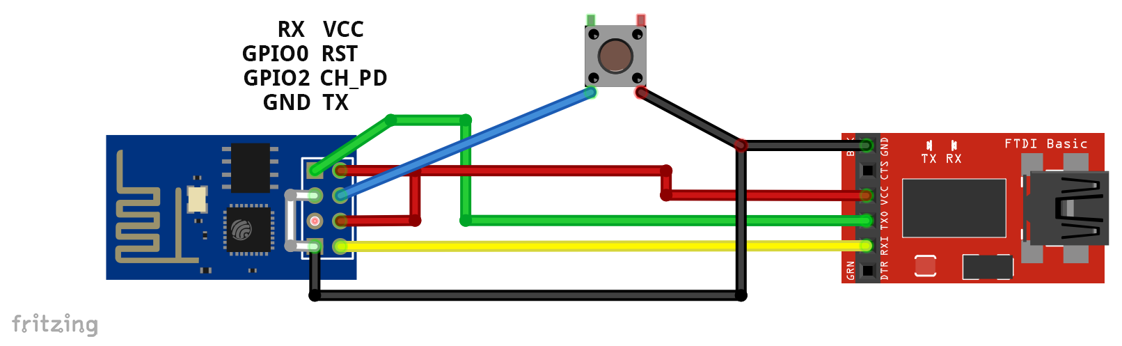

Der Anschluss erfolgt wie hier dargestellt (siehe Anhang). Ich kann den
ESP-01 programmieren, allerdings kann ich keinen Output von
Serial.Print() sehen.
Kann mir jemand sagen, wie das USB-TTL-Kabel und der ESP01 verbunden
werden müssen, damit ich einen Output erhalte? Die Baudrate ist richtig
eingestellt.

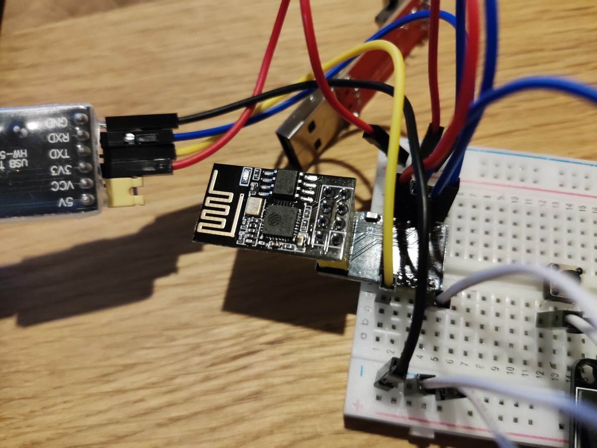

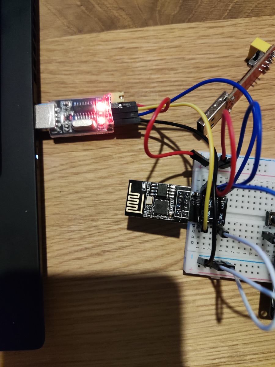

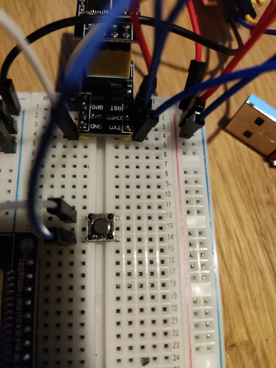

Ich habe mal die Bilder von der Verkabelung angehängt. Hoffe ich habe
nicht doch einen dusseligen Fehler gemacht.
Gast #6954390
ich bleib dabei. Geschätzt liegt GPIO auf GND. Dies bitte mal messen.
Ein Multimeter bzw. Durchgangsprüfer hast du hoffentlich?
Ich sehe zwar keine direkte Verbindung in den Bildern, aber wer weiß ;).

Der GPIO0 darf nicht auf LOW bleiben. Damit ist der ESP8266 immer im
Flashmodus.
