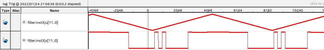

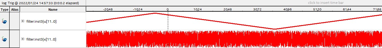

da ich mich erst seit kurzem mit FPGAs beschäftige, konnte ich bisher
nur wenig Erfahrung sammeln.
Ich möchte ein 12 Bit breites Dreieck Signal auf ein IIR Filter 2.
Ordnung geben und mir das Ausgangssignal mit Signal Tap anzeigen lassen.
Die Koeffizienten des Filters sind bekannt. Eine Excel Tabelle stellt
das Ausgangssignal mithilfe der Rekursionsformel dar(s. exc.jpg). Signal
Tap zeigt aber nicht das erhoffte Ergebnis an (s. sigtap.jpg).
Das Dreieck Signal generiere ich mit einem einfachen Counter der von 0
bis 2^11 und wieder runter zählt. Der Code zum Filter:

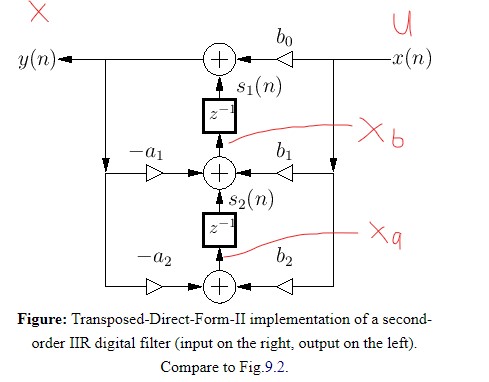

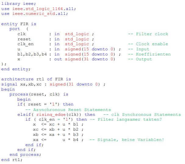

Für die Implementierung habe ich mich an der transponierten Form eines
FIR Filters orientiert. Der Code des FIR Filter und des IIR Filter sind
im Anhang.
Woran liegt es, dass ich am Ausgang kein sinusförmiges Signal ähnlich zu
Excel erhalte?
Vielen Dank vorab.

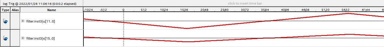

Hab das jetzt nicht simuliert, aber vielleicht schneidest du die
interessanten Bits ab?
12 Bit Daten, 16 Bit Koeffizienten, das macht schon mal grob 28 Bits.
Ich würde da nicht die 12 LSBs sondern die 12 MSBs ausgeben.
Gast #6954185
hab ich getan, sieht nun nicht mehr nur nach Rauschen aus aber ist
leider immer noch nicht sinusförmig. Irgendwelche weiteren Ideen?
Stimmen den meine Berechnungen der Signale überhaupt, ich denke schon?
Ich weiß echt nicht mehr weiter..

Deine Berechnungen sind schwer nachzuvollziehen denn statt Rechnungen
hast du Bilder angehängt. Wie wäre es mit Quelltext des FIR oder der
Excel Datei?

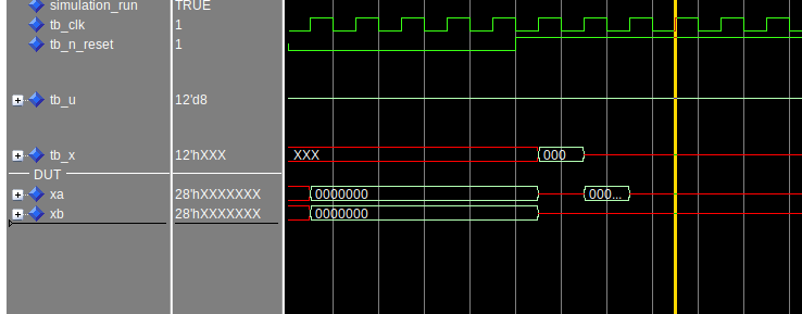

Jedenfalls hat dein FIR nur 4 Koeffizienten. Das ist sehr wenig. Oder
genauer: Wenn dein Sägezahn eine sehr niedrige Frequenz hat, also viele
Abtastwerte/Periode, dann wirst du daraus mit diesen wenigen FIR
Koeffizienten keinen Sinus bekommen. Denn dein FIR betrachtet immer nur
4 aufeinanderfolgende Abtastwerte.
Gast #6954359
Probier erst einmal einfachere Filter:
  Multiplikation mit 0.5
  Verzögerung um 1 Takt
  einfaches IIR Filter erster Ordnung yk=0.9*y(k-1)+xk
  Einfaches FIR Filter yk=0.5xk+0.5x(k-1)
  usw.
Damit tastest Du Dich langsam an dein Filter heran.

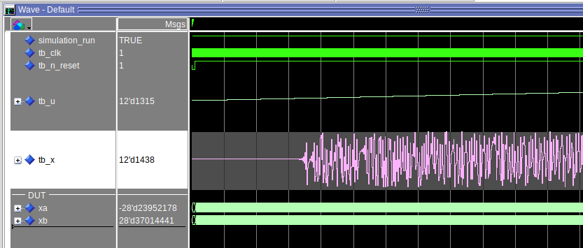

Gast #6954398
Warum SignalTAP? Ich würde sowas als erstem im Simulator prüfen.
Dort sieht man, das erstmal nix so richtig losgeht, weil x als inout
deklariert ist und keinen Startwert hat. Nach kleineren Korrekturen kann
man die erste Messung nachvollziehen.
Wahrscheinlich nicht. Jetzt ist es hilfreich ein Modell zu haben
(Matlab, Python, etc.) wo es korrekte Werte gibt und man sieht, an
welchen Stellen da was überläuft.
Das direkt in Hardware zu debuggen ist viel zu aufwändig.
Wenn du einen Sinus mit nur 1 Bit Auflösung zeichnest, sieht er deinem
aktuellen Ergebnis schon ähnlich.
Wenn xk(11 downto 0) dir nur Überläufe anzeigt und xk(27 downto 16)
einem  Sinus nahekommt, der mit nur 1 Bit Auflösung dargestellt wird,
dann könntest du es auch mal mit etwas "dazwischen" versuchen. Z.B.
xk(17 downto 6) oder xk(16 downto 5).
Ist natürlich nur Rumgestochere in der Hoffnung, dass die Koeffizienten
im Prinzip stimmen und du per Zufall die "richtigen" Bits deines
Ergebnisses findest. Sinnvoller wäre, da planmäßig ranzugehen.

Er hat auch einen FIR im Anhang. Sein IIR funktioniert. Aber er skaliert
falsch. Da sollte er das x anders skalieren mit mehr oder weniger Bits
und den Ausgang statt inout anders zuweisen.
Weil das x ja rückkoppelt braucht das vielleicht mehr Bits als dein
Ausgang.
Gast #6954485
Hmm. Aber jpg nimmt mein Simulator nicht ;-)
Naja. Bei der 'Normalskalierung' (11 downto 0) fängt das Ding heftig an
zu eskalieren, sobald der Eingangswert über 150 geht.
Solange der Eingangswerte zwischen -150 und 150 bleibt, kommt einfach 0
raus.
Ja, das kann ein Skalierungsproblem sein.

Kann es sein, dass dein xk signal zu klein ist?
Das wilde herumzappeln von deinem Signal könnte ein Überlaufproblem
sein.
Ich würde die Signale für deine Zwischenergebnisse ein bisschen größer
machen (Guardbits) und danach wieder dahin skalieren, wie du es
brauchst.
Mach doch die Signale einfach mal auf 32bit. Im Simulator hast du da
keinen großen Unterschied.
Dann schaust du dir an was da raus kommt (auch die Zwischenergebnisse)
und schaust, dass da nichts überläuft.
Grüße, Jens

Wenn man jetzt mal Code und Bild vergleicht, sieht man, dass das auch
fpr den angestrebten Filter so niemals stimmen kann:
Entweder summiert man das analog zu 1 alles sequenziell mit einmal
gesetzten Variablen und taktet viel und hoch genug, um fertig zu werden,
bevor man einen neuen Wert ein wirft (was es wohl werden sollte) oder
man baut auch hier eine gepipte Raute drum herum, muss dann aber genau
schauen, dass es mit den zeitlich duplizierten pipe-Stufen passt.
Um das zu bauen, was im Bild vorgeschlagen ist und Fall 1 zu fahren,
müsste man das Timing rund um die Berechnung kapseln. Und skaliert
werden muss es auch, weil die Koeffizienten sicher nicht zwischen 0 und
1 liegen. Das muss der Skalierungsfaktor nach jeder MUL raus und dann
hat er wahrscheinlich wieder ein System-Timing problem. Um das wiederum

Der TO hat hier versucht zwei unterschiedliche Varianten zu bauen. Die
sind also ganz bewusst verschieden. Das eine soll ein IIR werden, das
andere ein FIR.
