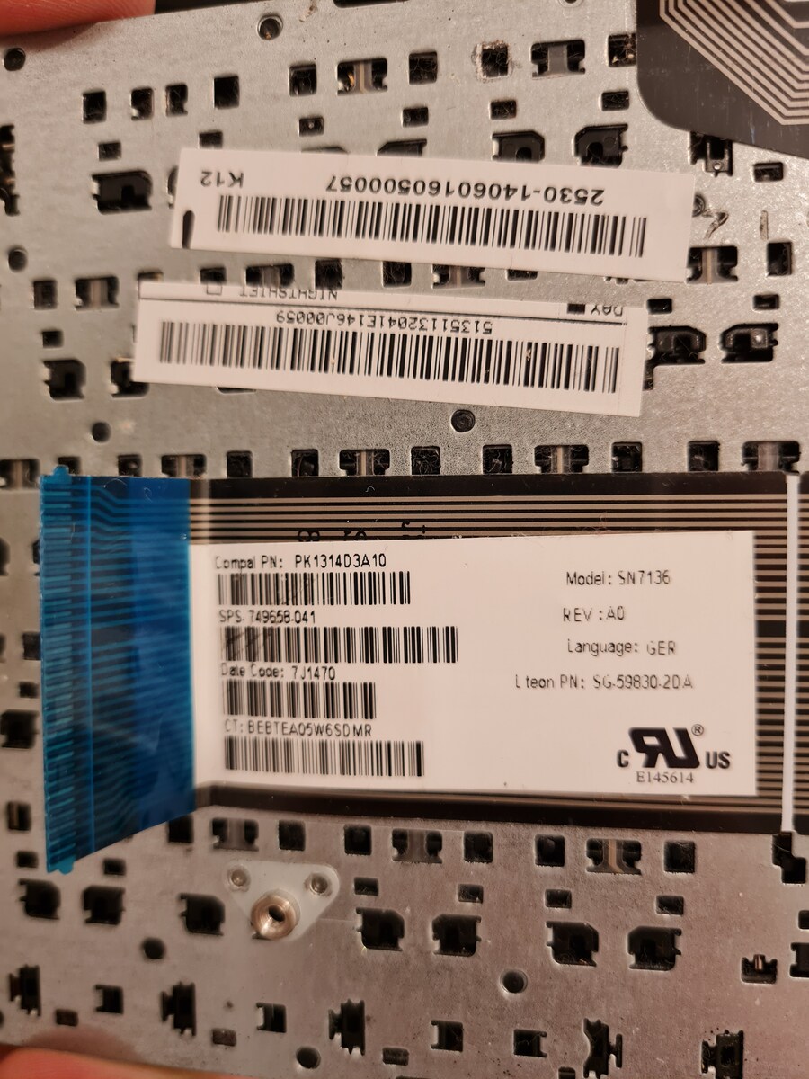

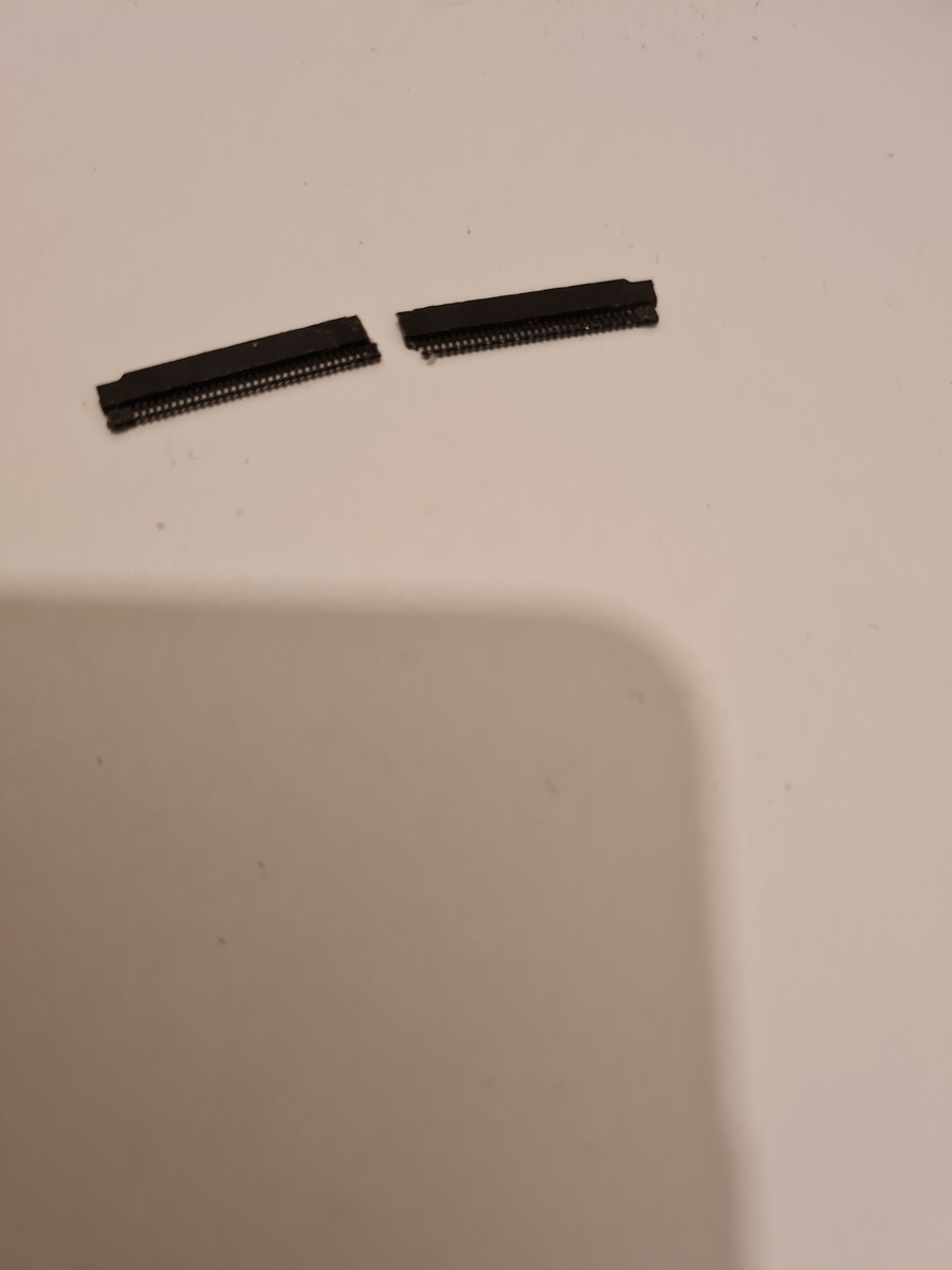

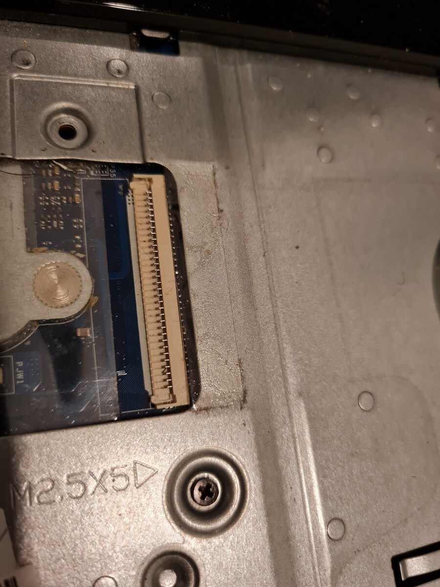

ich habe beim Einbau einer SSD in unser HP Notebook den Steckverbinder
der Tastatur entriegeln müssen. Dabei ist die Abdeckung, welche das
Flachbandkabel auf die Kontakte drückt, gebrochen.
Jetzt würde ich gerne diese Abdeckung bzw. den Steckverbinder ersetzen.
Gibt es diese irgendwo für einen akzeptablen Preis zu kaufen??

loeti2 schrieb:
> Selbst wenn es die zu kaufen gäbe, wirst du sie nicht einlöten können
> ohne das Mainboard zu beschädigen.
Quatsch.
Die Lötet man im Notfall an die Kontakte der alten Verbindung. Ist zwar
Frickelwerk aber bevor ich den Lappi wegwerfe.
@to. Miss den Abstand der Kontakte zu einander. Dann zähle die Kontakte.
Und dann frag Google. Wenn du Glück hast, gibt es die bei den "üblichen
Verdächtigen".
