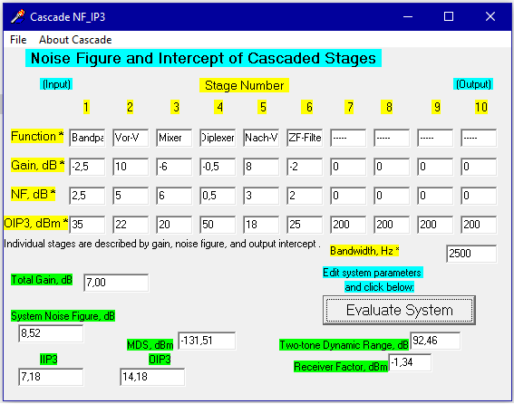

Gast #6954645
Hallo Julian,
das hängt auch vom Frequenzbereich ab. Bei Frequenzen über 100MHz wird
normalerweise ein rauscharmer VV (oft direkt an der Antenne -
"Mastverstärker") eingesetzt. Bei KW-Empfängern wird (hinter
entsprechenden Bandfiltern) meistens zwischen einem VV (g=8-12db), Kein
VV und Abschwächer (10-20db) umgeschaltet, um besser auf die Stärke der
Eingangssignale reagieren zu können.
Bei passiven Schaltmischern DBM (egal ob mit Dioden, FETs oder
Schalt-ICs) wird ein sehr rauscharmer, aber auch übersteuerungsfester NV
benötigt, meist hinter einem Diplexer. Ist sowieso nötig, um die
nachfolgenden ZF-Filter vom Mixer zu isolieren (sonst Verschlechterung
des Mixer-Dynamikbereichs).
Wie von ghz-nerd schon angesprochen, ist das immer ein Kompromiss
zwischen Empfindlichkeit und Großsignalfestigkeit. Es gibt auch ein
Programm "Cascade" (Bestandteil des LADPAC-Pakets auf der "EMRFD"-CD),
das die Berechnung zur Optimierung solcher Stufen elegant erlaubt -
siehe Bild. leider ist LADPAC nicht mehr im Inet als Download verfügbar.

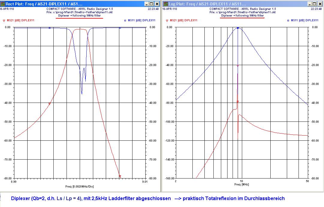

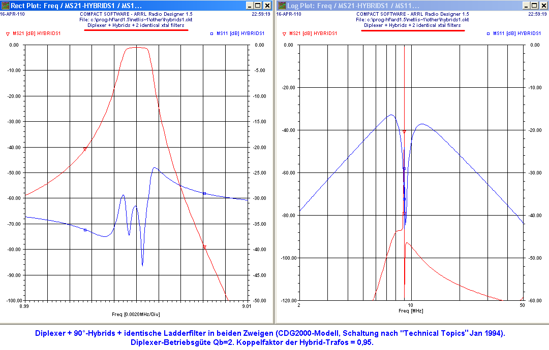

Gast #6955381
Robert M. schrieb:
> Damit der RF Port des Mischers auch eine 50 Ohm Last für den
> Richtkoppler darstellt, muss der ZF-Port idealerweise von DC-6GHz mit 50
> Ohm abgeschlossen sein. Entweder stellt das der ZF-Verstärker über die
> gesamte Bandbreite sicher oder aber ein Diplexer in Zusammenhang mit
> einem 50 Ohm ZF-Verstärker geringer Bandbreite.
Das ist hier mal ganz ohne Herleitung und Formeln dargestellt:
https://www.robkalmeijer.nl/techniek/electronica/radiotechniek/hambladen/qex/2001/05_06/page45/index.html
Es gibt auch die Möglichkeit, ein schmales Quarzfilter direkt hinter dem
Mischer breitbandig anzupassen. Dazu nimt man zwei gleiche Quarzfilter
und teilt den Pfad über 90°-Koppler mit Abschlüssen am Differenzport.
Die Koppler sind breitbandig und können in gewohnter Weise über

Gast #6957044
Hallo dflas,
Richtig, aber das ist nur bei High-Level Empfängern nötig, wie ich oben
explizit ausgeführt hatte. Bei einem VNA ist das völlig überflüssig.
Mit dem Hybrid-Prinzip + H-Mode Mischer (nach G3SBI) hatten wir uns
schon vor >25 Jahren herumgeschlagen (siehe z.B. "Technical Topics" Jan.
1994(!), RadCom der RSGB). Wie die Zeit vergeht....
Ist zwar hier völlig daneben, aber anbei zwei Simulationen von damals
(9MHz-Diplexer+Filter ohne und mit Hybridschaltung). Man achte auf die
blauen Kurven für S11.
MfG,  Horst
