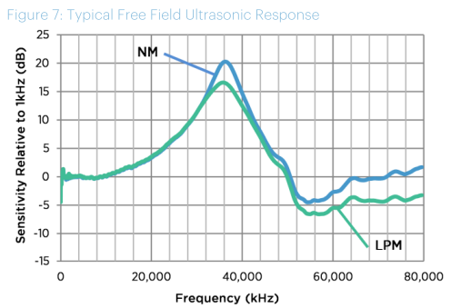

Die Sendefrequenz des Ultraschalls beträgt 40kHz. Der Frequenzgang (im
Anhang) zeigt dass das Mikrofon diese Frequenz ca. auf 15dB verstärkt.
Das heißt ich benötige ein Bandpassfilter, welcher die Frequenzen > und
< 40Hz dämpft oder ?
Gast #6954968
Ich hätte gesagt: es ist ca. 15dB empfindlicher; was aber einer
Verstärkung gleichkommt.
Du meinst 40kHz?
Nicht erwähnt hast du, welches Band du mit dem Mikrofon aufnehmen
willst. Es ist recht linear im Audiobereich, also dafür optimiert, wird
aber um 15dB empfindlicher bei 40kHz als bei 1kHz. Willst du mit 40kHz
arbeiten oder bei 0-20kHz?
Falls das 40kHz wären: da hat das Teil schon ein ausgeprägtes
Bandpassverhalten. Ob dir das reicht und ob Frequenzen in anderen
Bereichen stören, ist aus deiner Beschreibung bisher nicht vorgegangen.
Wenn du recht selektiv die 40kHz haben willst, kann ein Bandpass
unterstützen. Falsch wäre der nicht, ob er notwendig ist kann ohne
weitere Infos niemand sagen.
Falls es das Audioband sein sollte: dann wäre ein Tiefpass sehr sinnvoll
bei 20kHz.

Gast #6955498
kann mir jemand vllt erklären wie ich das Diagramm (Verlauf des
Frequenzgangs) zu verstehen habe. Heißt es dass im Bereich 40kHz das
Signal auf ca. 15dB verstärkt und drum herum gedämpft wird? Und was hat
es mit einer hohen bzw. niedrigen Sensivität (Empfindlichkeit) auf sich?
Im Internet finde ich leider keine angemessene Antworten...
Gast #6955557
Eigentlich hatte ich es schon gesagt.
Das Mikro liefert bauartbedingt (Membranfläche, andere mechanische
Eigenschaften) bei 40kHz 15dB mehr Signal ab als bei 1kHz. Die
Luftdruckschwankungen führen zu einer höheren Auslenkung der
Membranfläche und damit zu mehr Signalpegel. Hohe Sensivität heißt nur,
es 'hört' bei der Frequenz wesentlich besser.
Wie schon gesagt, "Verstärkung" würde ich es nicht nennen, weil das für
mich ein aktiver Vorgang ist. Deshalb sage ich dazu "höhere
Empfindlichkeit".
Letztlich kommt es aber auf dasselbe heraus: du hast bei 40kHz mehr
Ausgangspegel als bei 1kHz bei gleichem Schalldruck.
Meine Frage nach deiner Anwendung hast du noch immer ignoriert - wäre
mal Zeit, dazu was zu sagen!

#6955644
> Empfindlichkeit".
Ich würde eher sagen, daß das Mikro an der Stelle eine Eigenresonanz
hat. Sowas führt halt immer zu einem deutlich stärkeren Signal ...

Gast #6955799
> hat.
Ja natürlich. Da passen halt die Abmessungen und die Aufhängung der
Membran sehr gut zu einer Anregung bei 40kHz. Gut für die Anwendung des
TO, ich denke aber, das wurde so gewählt, dass man im Audiobereich einen
noch möglichst flachen Verlauf erreichen kann.
Die Nutzung der Eigenresonanz zur Empfindlichkeitssteigerung wird/wurde
ja z.B. beim Audion auch ausgenutzt.

#6956038
Tomme schrieb:
> Und diese Oberschwingungen kann man nicht filtern bzw.
> kompensieren?
Du könntest zwar ein Kerbfilter dahinter hängen, welches genau den
entgegengesetzten Frequenzgang hat, um den Gesamt-Frequenzgang
einigermaßen zu egaliseren, aber erstens wird das bei dem krummen
Frequenzgang des Mikros nichts genaues, und zweitens wissen wir ja
nicht, was nach den 80kHz noch vom Mikro zu erwarten wäre, wo sich all
