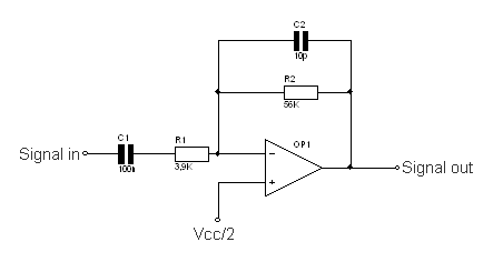

Nun zum nicht ganz so einfachen Empfängerteil. Wird ein Signal detektiert, so erhält man an den Klemmen des Empfängers ein relativ schwaches Wechselsignal. Dieses direkt auszuwerten ist nahezu unmöglich, da der AD-Wandler nicht für Wechselwerte geeignet ist sowie das Signal reichlich schwach ist. Es muss also gleichgerichtet werden. Bevor man dies machen kann, muss es verstärkt werden, da über der Gleichrichterdiode sofort wieder etwa 0,7V Flussspannung verloren gehen. Hierfür eignet sich der Schaltkreis TL084. Dieser stellt intern 4 OPVs zur Verfügung.
Nun immer der Reihe nach:

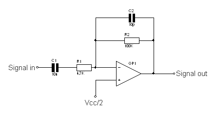

1. Signalverstärkung und Herausfiltern von Störungen
Die Signalverstärkung wird über die beiden angeschlossenen Widerstände vorgenommen und ergibt sich zu V = R2/R1. Der Kondensator C2 über R2 bildet einen Tiefpass, der Kondensator vor R1 einen Hochpass. Somit wurde insgesamt ein Bandpass realisiert, welcher mehr oder weniger selektiv das Nutzsignal (mit 40kHz) verstärkt.
An den nicht invertierenden Eingang wird Vcc/2 gelegt, da ein Wechselsignal verstärkt werden soll und keine +/- 5V zur Verfügung stehen. Das Signal ist nun etwa um den Faktor 14 verstärkt.
2. Erneute Signalverstärkung und Filterung
Selbes Funktionsprinzip wie oben. Verstärkung des Signals um den Faktor 21.

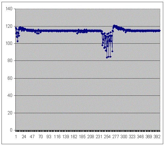

Bei auf dem Schreibtisch liegendem Sensor ergab sich für einen Schallimpuls Richtung Decke das folgende Bild:
Nimmt man Datenpunkt 250 als Mitte des Echos an, so ergibt sich eine Signallaufzeit von 250*(1/(8MHz/256))= 8ms. Dies entspricht einer Distanz von s = 0,5*v*t = 0,5*340*0,008 = 1,36m. Addiert man nun noch die 2ms des Impulses dazu (es wird ja erst nach dessen Aussenden mit der Abtastung begonnen), so ergibt sich eine Distanz von 1,7m, welches im Prinzip der exakte Wert ist.

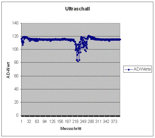

Für einen Impuls von 1ms Länge ergibt sich das folgende Bild:
Man sieht, dass das Echo nun nur noch 1ms lang ist, eine Auswertung kann aber noch vorgenommen werden.
