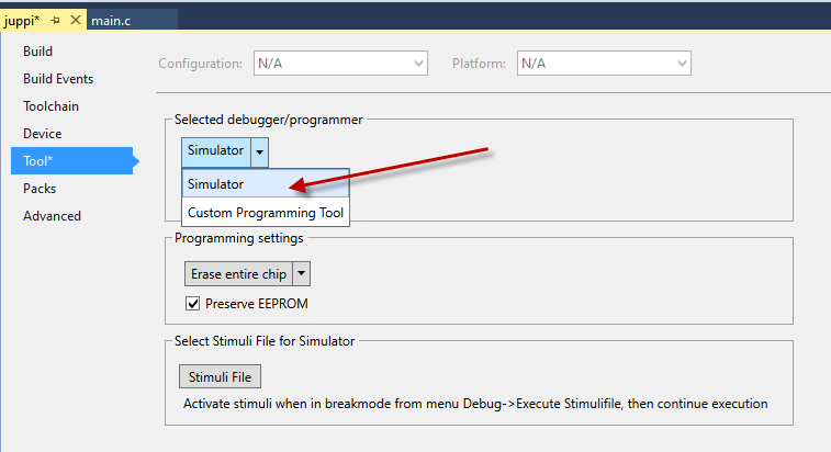

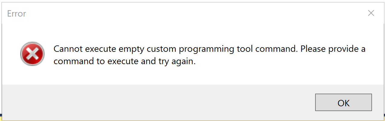

Hallo, ich bekomme es nicht hin im AVR Studio 7 eine Simulation zu
starten. Im 4er Studio ging man einfach auf Build und Start und schon
gings los im 7er Studio muss noch ein Gerät ausgewählt werden und es
kommt eine Fehlermeldung wegen eines nicht angeschlossenen Gerätes. Ich
habe da aber keins angeschlossen und möchte das vorerst noch nicht
machen.
Hat jemand eine Idee was hier falsch läuft oder hatte das gleiche
Problem auch schonmal?
von Oliver S. (oliverso)
So ist es. Eins der dort verfügbaren Geräte nennt sich „Simulator“.
Oliver

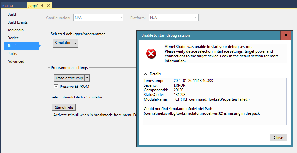

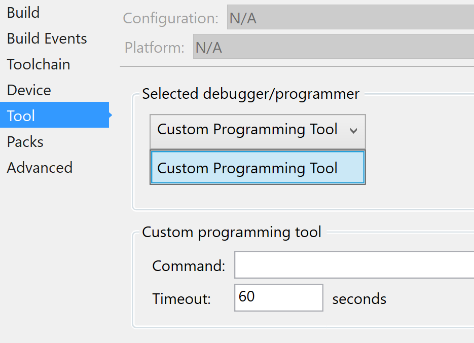

von Guest (Gast)
ich kann da leider nichts umstellen anbei mal die Fehlermeldung und
woran es meiner Meinung nach hängt. Dort läßt sich aber nichts umstellen
oder könnt ihr mal bei euch schauen wo es sich versteckt?
von c-hater (Gast)
Das passiert imemr dann, wenn kein unterstützter Programer verfügbar ist
und für das gewählte Target kein Simulator existiert. Den gibt's nämlich
längst nicht für alle MCUs.
Welche MCU hast du den für das Projekt gewählt?

von Guest (Gast)
natürlich habe ich ein Programm geschrieben, Build läuft ja alles durch
mit 0 Fehler, 0 Warnungen....
es wird ein Befehl fürs nicht vorhandene programming tool in der command
Zeile erwartet.

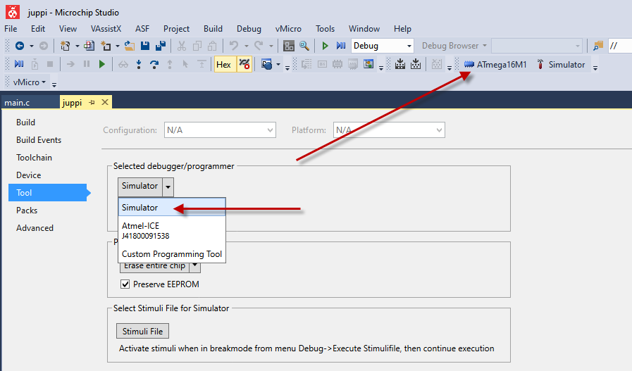

von Hugo H. (hugo_hu)
> Zeile erwartet.
Quatsch - ich habe auch keines dran hängen und es funktioniert.
Beende das Studio mal, starte es wieder, mache ein neues Projekt mit dem
angegebenen Prozessor auf. Den Code-Rumpf compilieren (mach ein Built)
und gehe dann nach Debug. Dort kannst Du mit Sicherheit die Simulation
auswählen. Wenn nicht -> Studio neu installieren.

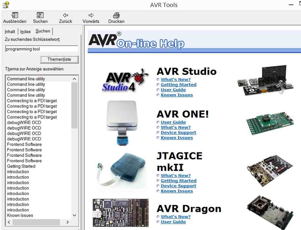

von Karl B. (gustav)
gibts die nicht mehr?
ciao

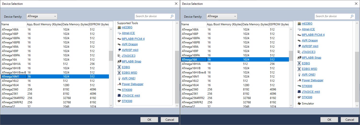

von Johannes S. (Gast)
ich kann das nachvollziehen, habe noch eine Atmel 7 Studio Installation.
Für ATMega16M1 ist die Simulator Option nicht verfügbar, für einen alten
ATMega32 wird sie angezeigt. Auch ohne vorherigen Build, nur neues GCC
Excecutable Projekt mit minimalem main.cpp erzeugt.
Hugo H. schrieb:
> Spielt das eine Rolle?
glaub schon.
Für Hilfe drückt man den help button.
Wird also für Studio 7 keine Online Hilfe mehr angeboten?
Wage ich zu bezweifeln.
Bevor hier lange rumzurätseln, wäre ein Klick auf den Help Button wohl
doch zielführender.
Oder?
ciao
gustav
Hugo H. schrieb:
> oder halt "Trolling".
klar, alle anderen sind sind dumm oder was?
In device/change device auf Mega128 umgestellt -> Simu Option ist da
zurück auf 16M1 -> Simu Option ist immer noch da
Debug Start -> Fehlermeldung wie beim TO, geht nicht
wieder auf Mega128 -> Simu startet ohne Probleme
Guest schrieb:
> Bei mir kommt wenn ich nach Updates suche, ein Update mit 2,2 MB
> (Namechange to Mircochip...) habe das dann sein lassen. OK ich probieren
> das mal mit dem MPXLab vielleicht ist dort der 16M1 dabei.
ich habe das Update durchgeführt, auch damit geht es nicht.
Das ATMega_DFP ist aktuelle Version 1.6.364.
In den verfügbaren Tools wird der Simu für den 16M1 auch nicht verfügbar
angeszeigt.
Vielleicht kann Hugo H. mal den Device Tab für den 16M1 zeigen und die
DFP Version nennen.
Das der M1 mit CAN fehlt passt zu den bekannten Issues die Karl B.
gepostet hat.

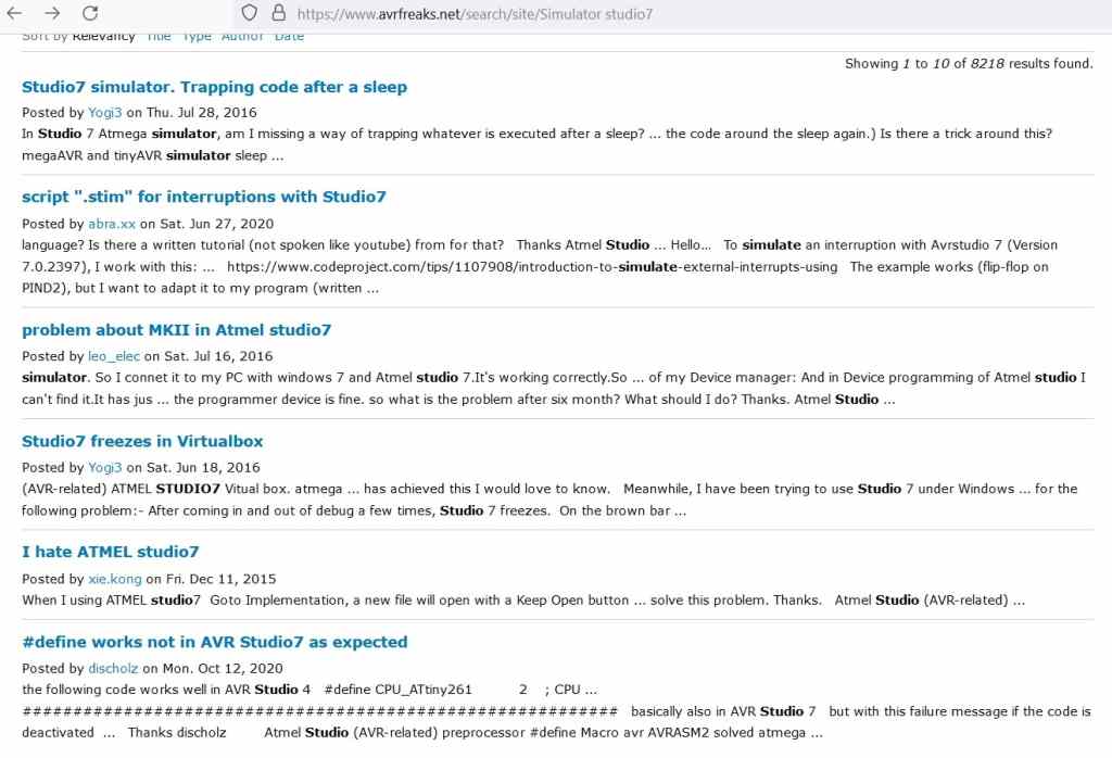

noch was Hühnerfutter:
https://www.avrfreaks.net/search/site/Simulator%20studio7
ciao
Im AVR-Studio 6.2 (kennt auch den MC) wird die Simulation gar nicht erst
zugelassen im Microchip Studio aber sehr wohl - scheinbar ein Bug.

von c-hater (Gast)
Hugo H. schrieb:
> Ich kann sehr wohl die Simulation auswählen - und darum ging es im Post
> des TO:
> Beitrag "Re: Simulation mit AVR-Studio 7? Geht das nicht ohne Debugger oder angeschlossenen Programmer?"
> Auswählen <> Ausführen
> Unbefriedigend ist es aber trotzdem - da gebe ich Dir Recht.
Das kann nur ein Bug in der IDE sein. Eigentlich steht alles in den
Packs, auch, ob es einen Simulator für das Target gibt oder nicht.
Also, (normalerweise) findet man unter C:\Program Files
(x86)\Atmel\Studio\7.0\packs\atmel\<Packname>\<Packversion> das gewählte
Pack. Darin gibt es dann eine Datei namens package.content, die leicht
lesbares XML enthält.
Zu jedem vom Pack unterstützten Target gibt es einen
<resources Target="<Targetname>">-Tag. Darin sind dann immer mehrere
<resource type="<sowieso>">-Tags enthalten. Wird für ein Target ein
Simulator angeboten, existiert so ein resource-Tag mit dem Attribut
type="simulator.win32". Wenn so ein Tag nicht existiert->kein Simulator
für das Target.
So auch der Fall beim ATMega16M1: kein Simulator.
