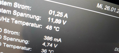

Ich suche für eine messtechnische Kalibrationsaufgabe eine allgemeine,
einfache programmtechnische Lösung, die Menge von (Mess)Werten A auf
eine andere Menge zutreffender (Ergebnis)Werte B abzubilden:
Gegeben sei beispielsweise A mit der Folge von 0DB8H bis 0900H und
zugehörig B von 100 bis 1500 (mA). Zu beachten hierbei: Die eine Abfolge
fällt, die andere steigt dabei. Man könnte sowas natürlich aufwendig in
einer großen Tabelle lösen. Gesucht wäre nun eine deutlich
platzsparendere Lösung!

OP #6955581
Sebastian R. schrieb:
> Ich hätte deine Problembeschreibung jetzt so verstanden, dass du einen
> Raw-AD-Wert auf den echten Messwert skalieren möchtest.
Genau.
Achim S. schrieb:
> Der Einzeiler von df2ds funktioniert für alle Geraden.
Ja, ich muss mich korrigieren, hatte das wegen der fehlenden Klammern
hinten falsch berechnet. Die Formel passt ansonsten, danke für die
Hilfe.

OP #6955630
Ich hatte nur ein richtiges Zufalls-Ergebnis!
Also nochmal:
Y=mA  X=Wert
100  3522  (Ymin/Xmax)
200  3435
300  3348
400  3261
500  3174
600  3087
700  3000
800  2913
900  2826
1000  2739
1100  2652
1200  2565
1300  2478
1400  2391
1500  2304  (Ymax/Xmin)
Die Formel so ich sie hoffentlich richtig verstehe:
y = y_min + ((y_max-y_min)/(x_max-x_min))  *(x-x_min)
Ymin = 100
Ymax-Ymin = 1500-100 = 1400
Xmax-Xmin = 3522-2304 = 1218
Beispiel:
Ich möchte für den Messwert X=3000 das zugehörige Y= 700 ausrechnen.
Also:
Y = 100 + (1400/1218) * 3000-2304
Y=  100 + 1,1494*696
Y=  100+800 = 900!
Also Unsinn. Oder was habe ich hier falsch gemacht?

Gast #6955641
Urs H. schrieb:
> Ich brauche nur die richtige Formel.
Die Formel ist richtig, falsch ist die Interpretation, wofür ymin und
ymax bzw. xmin und xmax stehen.
min bedeutet hier nicht den minimalen Absolutwert. Sondern es steht
jeweils für den Wert am Anfang deines Bereichs.
max bedeutet hier nicht den größten Absolutwert. Sondern den Wert am
Ende deines Bereichs.
Wenn du also mit ymin=100mA und xmin=3522 rechnest, geht es auf. Du
darfst auch den Bereich umdrehen und ymin=1500mA und xmin=2304 rechnen.
Du darfst die min-max-Zuordnung nur nicht bei x und y "mischen".
