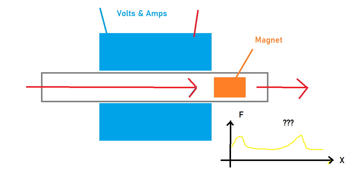

Ich hab ein elektromagnet, kupferspule um plastikrohr, 4cm lang. Ich hab
ein magnet, zylindrisch, passt in's plastikrohr, axial magnetisiert.
Wie sieht die vom elekromagnet auf den magneten ausgeübte kraft aus wenn
ich den magnet axial durch die spule ziehe?
#6957474
Die Kraft ist proportional zum Gradient. Heisst ein konstantes Feld
bringt keine Kraft. Die Frage ist jeweils, welche Kraft aufgewendet
werden muss, um den Koerper, resp die Spule auszulenken.

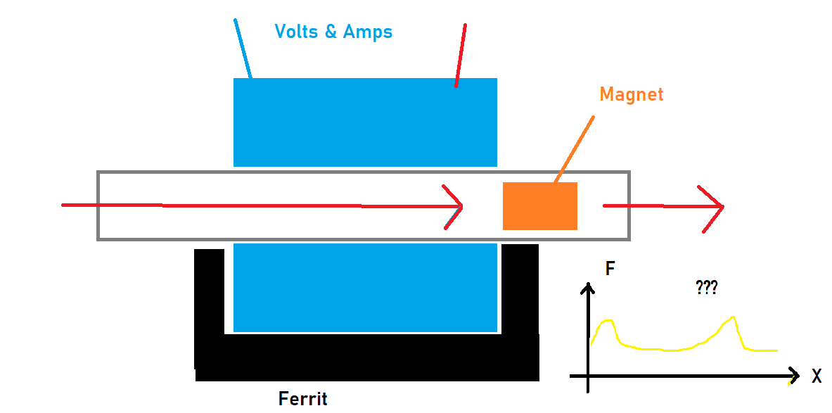

Beachte, dass das Feld automatisch inhmogen wird, wenn Eisen dabei ist.
Gast #6957482
- Das elektrische Ringfeld in den Windungen ist gleich der Zunahme des
magnetischen Feldes, jedenfalls die Beträge.
- In beiden Aufbauten treffen überall krummlinige, ungleichmäßige,
elektrische und magnetische Feldlinien aufeinander. Falls z.B. die
Wicklung garnicht angeschlossen ist, träte keine Kraft auf. Deshalb
sollte man einen Chart ausmessen und diesen als Funktion F = f(x, v, i,
...) als Ergebnis der Frage angeben. Bei dem Aufbau mit dem Eisenkern
tritt ein zweimaliges "Ripple" auf, wenn die Geschwindigkeit klein
bleibt.
- Ganz einfach gesehen sollte ein Verbrauchswiderstand angeschlossen
werden. An dem Widerstand fiele die ganze Zeit eine gleichbleibende
Spannung ab. Die Geschwindigkeit des Magneten soll auch gleich sein
wobei die Energie am Widerstand und bei der Bewegung des Magneten dann
gleich wären. Über kurze Strecken ist F konstant. Bei längeren Strecken
kommen kubische oder quadratische Summanden bei dem Magnetfeld hinzu
sodass es nicht mehr anzuwenden geht.
- Oft scheren sich die Achsen bei dem Paar Magnet und Spule (Motoren)
oder es wird ein Weicheisenkern in die Spule getaucht. Bei der Skizze
ist der Verfahr-Weg nicht eingezeichnet. Das Vorzeichen der induzierten
Spannung sollte auf beiden Seiten der Mitte von der Spule
unterschiedlich sein.
- Unklar ist, wie ein Elementarmagnet seinen Magnetismus erzeugt. Er
könnte so gebaut sein wie eine stillstehende Schiffsschraube. Schiebt
man die Schraube durch das Wasser ohne sie zu drehen, sollte die
Schraube das Wasser in Rotation versetzen. So wie ein geschobener Magnet
den elektrische Strom in "Rotation" versetzt (Strom rotiert in den
Windungen).
OP #6957792
Intuitiv dachte ich je grösser das feld je grösser die kraft.
Experimentell stimmt das aber nicht, was mich verwirrt hat. Danke für's
erklären.
Ich wollte einen solenoidmotor mit eisenkern von "nur ziehen" auf
"ziehen und stossen" umbauen indem ich eisenkern durch magneten ersetze
und die polarität des stromes umschalte. Hat aber nicht geklappt. Nur
wenn der magnet halb raushängt geht das. Jetzt weiss ich warum.
