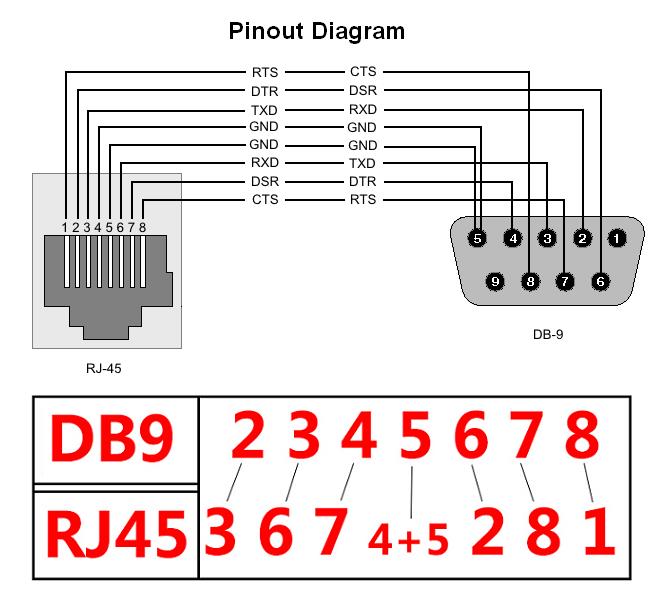

ich hab mir das RJ45 to DB-9 USB Kabel passend für Cisco und eine
RJ45-Kupplung besorgt.
Kann mir bitte einer sagen, wie ich das RJ45-Kabel verdrahten muss,
damit ich mit dem Kabel auf die Atto Fibrebridge 7500n komme?
Danke!

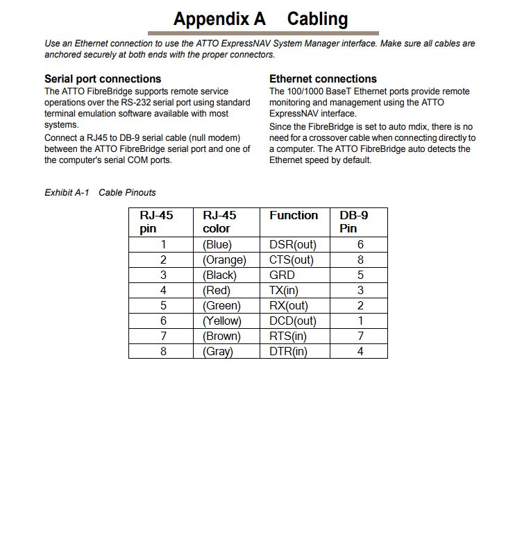

Gast #6956198
Immer "Out" mit "In" - sonst gibt es Streit und der Stärkere gewinnt.
RXD mit RX(out), TXD mit TX(in), u.s.w.

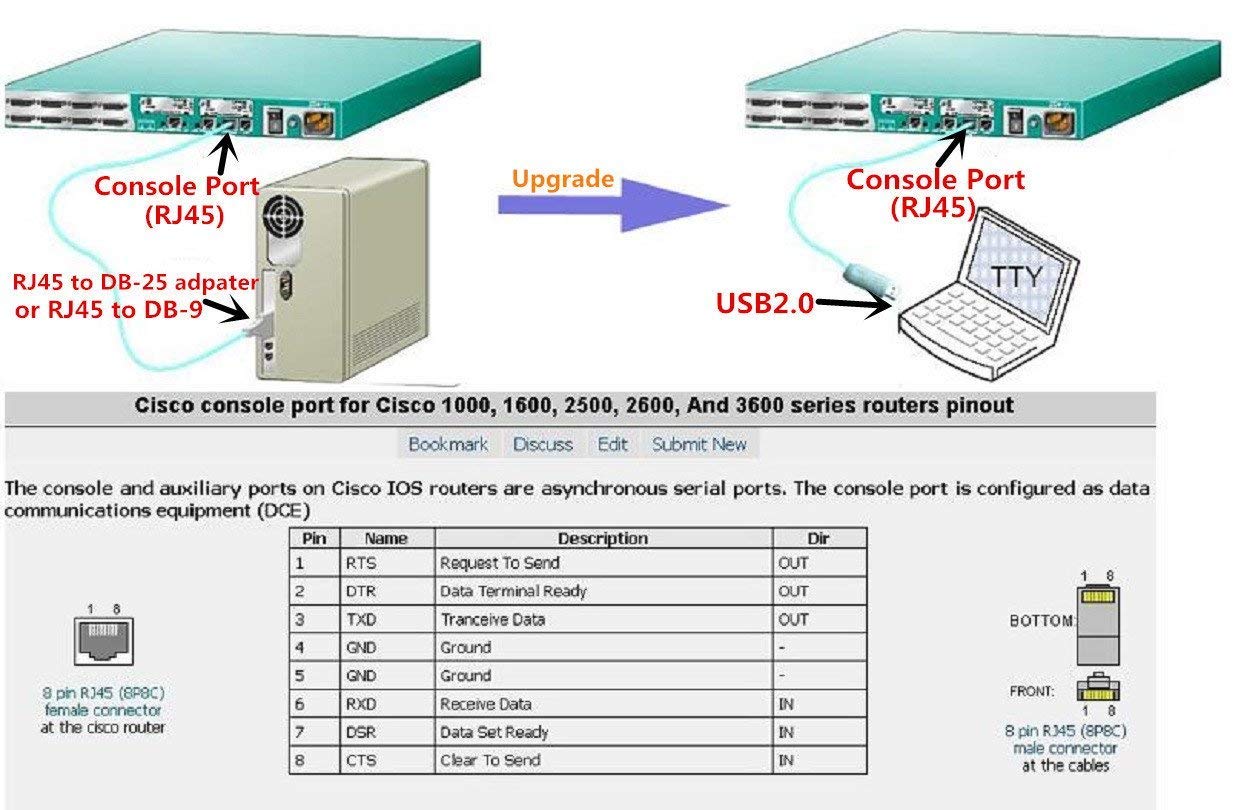

Das hatte ich schon so, allerdings mit DCD auf GND was nicht
funktioniert hat und dann DTR -> DCD und DSR lief auch nicht...
Ich bin mir auch nicht sicher ob die 7500n baugleich 6500n (zweites
Bild) ist. Scheinbar kann man das auch durchmessen, wie geht man da vor?
Gast #6957377
Wolfgang schrieb:
> jedenfalls bezüglich der Beschreibung mehr als spärlich aus.
RS232 erfordert üblicherweise etwas Glück bei den richtigen Brücken und
der nötigen SW und den Einstellungen wie 8n1. Bastelbärs Bild mit
Verbindungen oben sieht schon mal gut aus. Wenn das Kabel recht lang
sein sollte, müßte man über die Paare nachdenken.
Lt. HB: ZModem
Allows transfer of a firmware bundle to or from the FibreBridge
using the zModem file transfer protocol. Available only through
the RS232 interface.
ZModem [Send filename | Receive]
https://de.wikipedia.org/wiki/ZMODEM
Gast #6957406
The NetApp serial port is RS-232. You need a console cable that has
RJ-45 on one end, and DB-9 on the other. It's the same pinout as the
Cisco serial cable. The RJ-45 end plugs into the console port on the
filer, and the DB-9 end is for your laptop.
Und die wiederum identisch mit ATTO

iNullmodem schrieb:
> Okay, ich komm nicht vorwärts.
Eine Information, die Dir evtl. noch fehlt: Die Cisco-RJ45-Belegung ist
immer aus der Sicht des jeweiligen Geräts, d.h. TXD ist immer ein
Ausgang, RXD immer ein Eingang.
Daraus folgt, dass Cisco-Consolenkabel Nullmodem-Kabel sind. Realisiert
wird das, indem bei den flachen RJ45-Kabeln die Stecker an den beiden
Enden in gedrehter Reihenfolge aufgelegt sind. So ist dann Pin 1 mit Pin
8 verbunden, Pin 2 mit Pin 7 etc.
Bei Deinem fertigen USB-Consolenkabel ist also beispielsweise Pin 1
(RTS) aus der Perspektive des PCs CTS und muss beim ATTA-Gerät mit Pin 2
verbunden werden.

Die RJ45 Pinnummerierung wie auf Bild 1 und bei den DB9 steht es ja bis
auf das Logilink auf allen Bauteilen drauf.
Dann bei PuTTY die Baudrate, parity und flow Control auf None stellen.
Kann man eigentlich nicht viel falsch machen...
