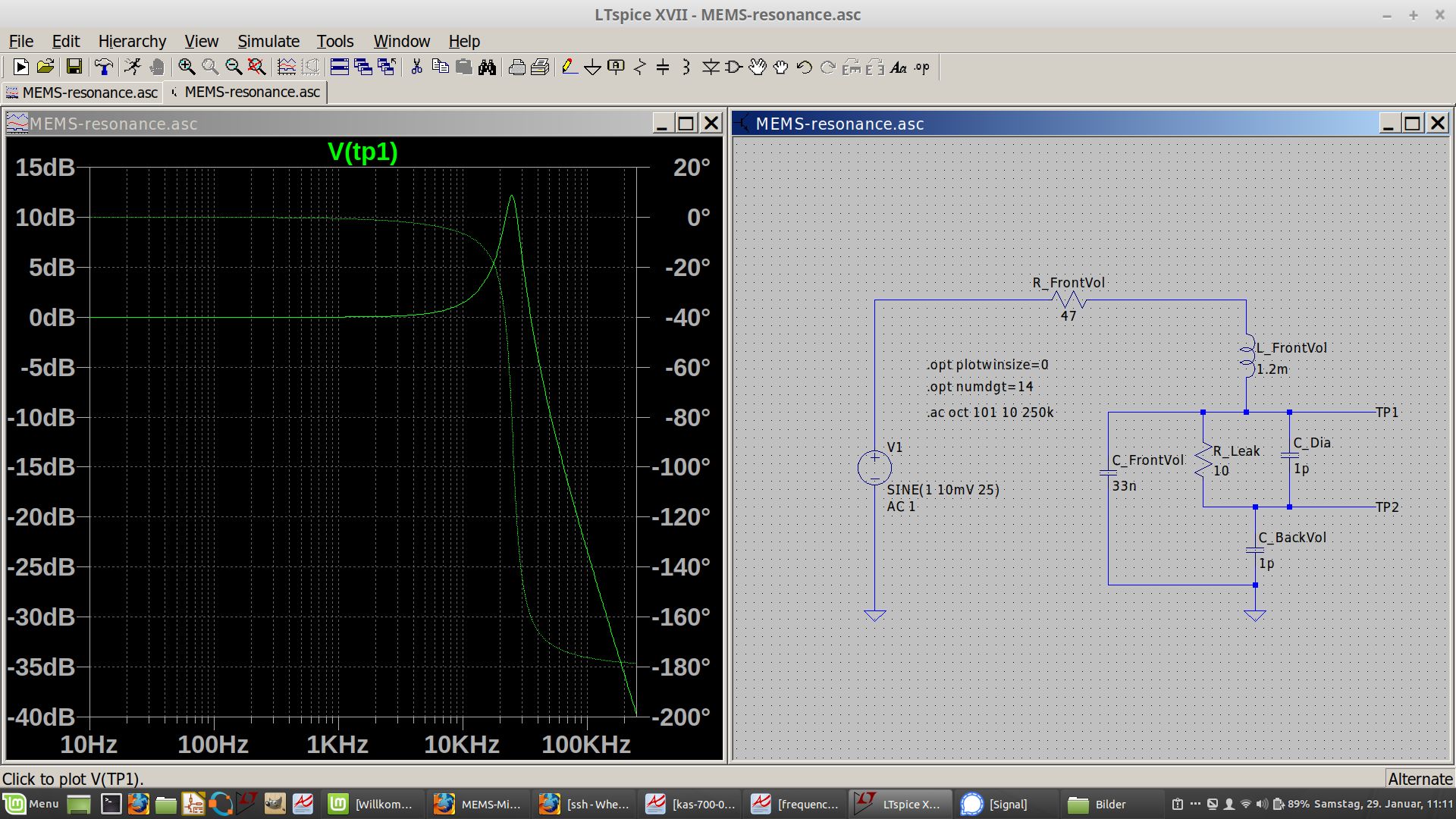

OP #6958722
Jens G. schrieb:
https://www.knowles.com/docs/default-source/default-document-library/frequency-response-and-latency-of-mems-microphones---theory-and-practice.pdf?sfvrsn=f4da77b1_6
Danke für den Link. Ich hab mal versucht das Modell (S. 3) zu
simulieren, damit kann ich die Überhöhung nachvollziehen, nicht aber den
Frequenzgang  oberhalb der Resonanzfrequenz. Für die Überhöhung
entscheidend sind offensichtlich L_FrontVol, C_FrontVol sowie R_FrontVol
für die Dämpfung, die restlichen Kapazitäten scheinen keine wesentliche
Rolle zu spielen? (Falls ich nicht etwas übersehe?).
Hintergrund: Abwägung - wird ein solches MEMS-Mikro für
Ultraschallaufnahmen verwendet (bis ca. 100 kHz) - sollte der Peak eher
vor dem ADC (hoher Schaltungsaufwand / krummer Phasengang ) oder
danach "ausgebügelt werden" (effektiv 3 - 4 Bit höhere ADC-Auflösung
erforderlich / entsprechender Schaltungsaufwand + immer noch krummer
Phasengang)?
Gast #6958755
Burkhard K. schrieb:
> vor dem ADC ... oder danach ...
Sowohl als auch. Bei ersterem müßte aber die Resonanz bekannt sein um
die Analogschaltung anzupassen. Ungünstigerweise gibt es da noch weitere
Maxima und Minima, die da auch zuschlagen, wie zB. 30k, 60k, 90k, usw.
Besser wäre daher zwei unterschiedliche MEMS mit eigenem ADC und alles
weitere digital zu behandeln.
