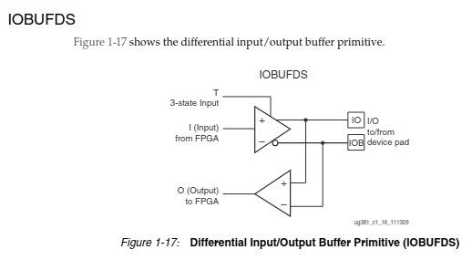

Bei Xilinx gibt es die IOBUFDS. Damit kann man dynamisch die
Datenrichtung einer LVDS-Leitung umschalten.
Im Library Guide von Lattice finde ich für den Mach XO2 nur ILVDS und
OLVDS:
https://www.latticesemi.com/view_document?document_id=52656
Für single-ended Signale kann man BB verwenden, aber für LVDS scheint es
das nicht zu geben.
Kennt da jemand einen Workaround?
Mehrere FPGA sind miteinander verbunden und einer soll ein Taktsignal
(via BLVDS) für die anderen zur Verfügung stellen, ohne das ich zwei
Designs pflegen will.

Das ist leider nicht so ergiebig. Es endet alles in einer Blackbox und
nicht in einer konfigurierbaren IO-LVDS-BUFT-Component.
Die INRDB und LVDSOB sind für den 'Dynamic Bank Controller'. Damit
lassen sich wohl die LDVS-Bänke zur Laufzeit ab- oder zuschalten, um
Strom zu sparen.
