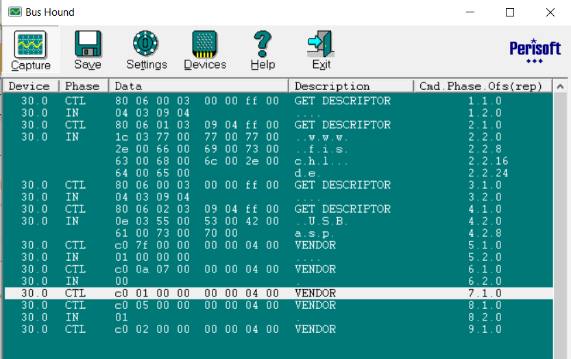

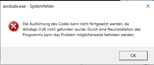

Ich mache gerade erste Gehversuche mit avrdude und einem simplen usbasp
und habe damit unerwartete Probleme.
Der libusb Treiber ist für das Device installiert und funktioniert, das
habe ich mit einem kurzen Testprogramm überprüft.
Zuerst habe ich die  v6.4 probiert die bricht aber gleich ob.
Fehlermeldung ist dass libhidapi-0.dll nicht gefunden wird.
Dann habe ich avrdude-6.3-minggw32.zip probiert. Läßt sich aufrufen
schaltet aber nicht auf usbasp um
>>>: avrdude -u -c usbasp -p usb162 -P usb -B 20.96 -F -U flash:r:"test.hex":a
avrdude.exe: error at C:\avrDude\avrdude.conf:370: programmer type xbee not found
avrdude.exe: error reading system wide configuration file "C:\avrDude\avrdude.conf"
ein usb capture mit bushound zeigt keine usbrequests.
Erst das avrdude aus dem avrdudess 2.13 Paket funktioniert wie es soll.
Da sind auch die usbvendor requests zu sehen.

OP #6958720
Yalu X. schrieb:
>> not found
> Du benutzt avrdude 6.3 zusammen mit der avrdude.conf aus 6.4. Das kann
> nicht funktionieren.
mm ich bin eigentlich der Meinung dass ich die conf passend mitkopiert
habe. Aber danke für den Hinweis werde ich testen. Weist du auch warum
6.4 gleich abschmiert?

Gast #6959040
Yalu X. schrieb:
> Wie man das DLL-Problem löst, weiß ich nicht, da Windows-spezifisch.
Aber ich!
Libusb kann mit einem/dem HID Dingen nix anfangen.(warum auch immer)
USBasb meldet sich aber als HID am System an.
Also kann die DLL nicht geladen werden.
Das sagt die Meldung auch.
Sie sagt NICHT, das die DLL NICHT gefunden wurde.
Streiche die beiden NICHT, dann ist die doppelte Verneinung weg.
Ja, Win Meldungen sind etwas konfus...
Bei meinem USBasp wird unter Win10 der WinUSB.sys Treiber aus System32
geladen.
Dann klappts auch mit dem AVRDude
Ich hoffe, dass ich damit alle Klarheiten beseitigen konnte.
OP #6959058
nein ganz so einfach ist es nicht USBasp hat schon den richtigen Treiber
(libusb), das hab ich auch gecheckt. Wie schon geschrieben ist das
Problem spezifisch für Avrdude 6.4 die v6.3 geht und ich sehe auch die
vendor Requests
mit denen USBasp gesteuert wird.
OP #6959077
noch ein paar Infos was ich eigentlich genau machen will:
Ich will ein Device bauen was insgesamt 3 Interfaces hat
- Interface 0 USBasp (via libusb wie bisher)
- Interface 2+3 CDC (via usbser als comport)
Das Ganze als FullSpeed Device. Über zusätzliche Software kann man das
Device dann auch als allgemeinen SPI Flasher nutzen.
Sowas gibts auch schon https://github.com/brianpepin/avr_programmer/
Dort wird allerdings mit einem zusätzlichen HUB + FTDI gearbeitet.
OP #6968343
Ich habe am  Wochenende mal ein paar Enum Versuche mit USBasp gemacht.
Das hat schon ganz gut funktioniert. Mit Zadig kann ich das
entsprechenden Interface 0 libusbk zuordnen. Interface 1 und Interface 2
wird via IAD automatisch dem CDC zugeordnet. Der Treiber wird unter W10
automatisch geladen.
So wie das aussieht muss auch nichts den Request geändert werden,
AVRdude muss also nicht verändert werden.
Es werden im Moment nur die üblichen Baudraten von 2k4 bis 115k2 in 8N1
unterstützt, im Endausbau wird aber auch z.B 7E2 möglich sein.
