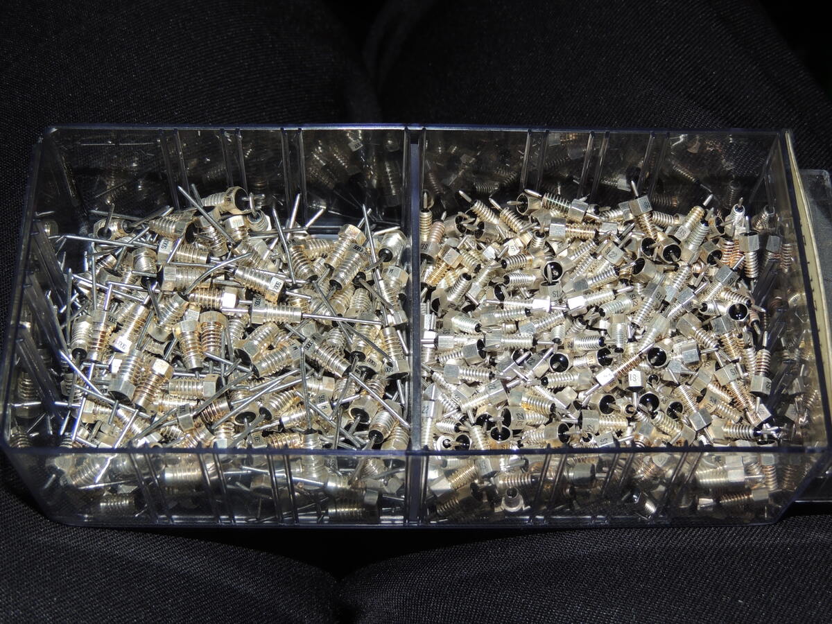

Ich habe letztes Jahr welche bei Digikey gekauft, für €7 und schon mit heruntergezogenen Mundwinkeln. Jetzt wollen die €23 dafür, zwischenzeitlich fast €30. Mauser ist auch nicht besser, unauffindbar. Für Platinenmontage gibt's das für lau. Ich will saubere DC durch die Wand eines Alu-Gehäuses, ohne dass die HF herauspfeift, und das tut sie.. Gruß, Gerhard
Gerhard H. schrieb: > Ich will saubere DC durch die Wand eines Alu-Gehäuses, Mit einem Kondensator?
H Percy, Percy N. schrieb: > Mit einem Kondensator? Gerhard meint einen Duko. sh. Bild. Habe aber leider auch keine Ahnung wo man die bekommt. Gruß Ingo
Ich hätte ein paar davon hier, neu und unbenutzt, soweit ich erinnere 2.2 nF und US-Gewinde. Hilft das weiter?
Nein, nicht wirklich. Das muss schon für eine nachvollziehbare Produktion taugen. Trotzdem, Danke! Gerhard

Percy N. schrieb: > Mit einem Kondensator? Mit einem Durchführungskondensator. Tipp: Bei einem Durchführungskondensator liegt die Kapazität nicht im Signalweg. https://de.wikipedia.org/wiki/Durchf%C3%BChrungskondensator
LMGTFY schrieb: > Tipp: > Bei einem Durchführungskondensator liegt die Kapazität nicht im > Signalweg. Danke, das ist schon deutlich sinnvoller als Erklärung als Ingo D. schrieb: > Gerhard meint einen Duko. sh. Bild.

Wir haben die damals bei MTS Systemtechnik gekauft, zusammen mit den Gehäusen. Im Katalog gibt es die Durchführungsfilter auf Seite 42 https://www.mts-systemtechnik.de/wp-content/uploads/2019/09/DE-CATA-Komponenten.pdf Viel Erfolg!

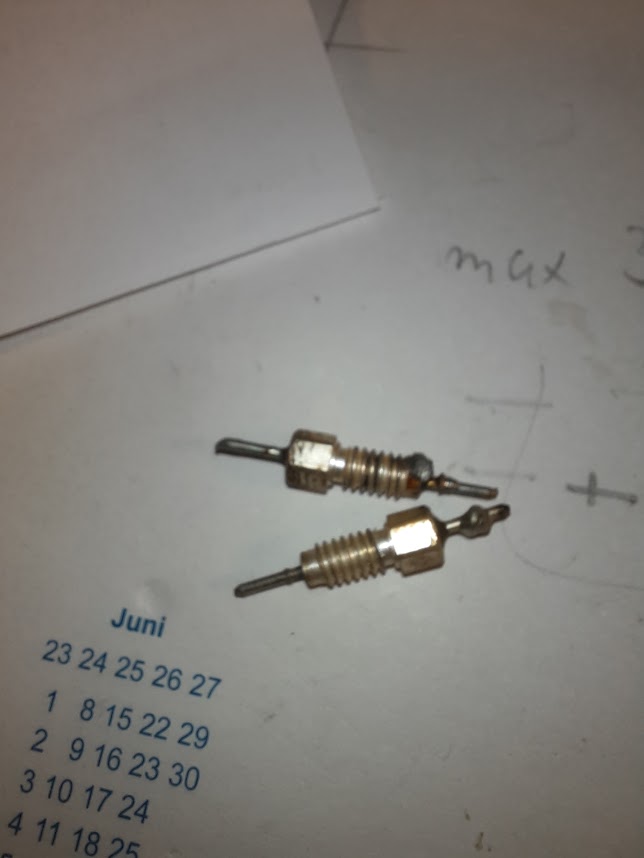

Also ich habe mir die immer als Einlötversion gekauft ,eine passende Schraube durchbohrt ,Kopf etwas zugerichtet und darauf meinen Einlöt-Duko festgelötet. Geht ganz gut wenn man löten kann. Das ist um einiges billiger als fertige zu kaufen.

Zeno schrieb: > Das ist eine Lösung für Bastler, der Gerard will das aber für Ferigung, > wenn ich das richtig verstanden habe. Wenn das einer macht der das kann , dann schaut das absolut tauglich aus...auch für eine Fertigung.

herbert schrieb: > Wenn das einer macht der das kann , dann schaut das absolut tauglich > aus...auch für eine Fertigung. Das geht nicht darum ob's tauglich aussieht, sondern das ist schlichtweg ne Kostenfrage. Das Bearbeiten der Schraube und Einlöten des Kondensators ist am Ende teuerer als wenn man das fertig kauft, selbst wenn das Kauftteil teuer ist. Dennoch wird man immer sehen das es was "Gebasteltes" ist und so was geht in der Industrie eigentlich nur im Ausnahmefall.

Hochfrequenzler schrieb: > Wen du nur auf den Preis schaust: Warum bestellt der TE nicht dort? Bei den Mengen die ich verbaue ist das leider nix. Ich bin halt ein kreativer Typ, ich mag blitzsaubere Sachen und finde geschraubte Dukos sehen halt besser aus als verlötete. Ich habe mal ein 2m Eingangsteil gebaut, Ringmixer und etliche Bandfilter in Kammerbauweise. Die Kammern rundherum waren aus Messing sauber vernickelt. Da wollte ich nicht löten,da habe ich mir Dukos zum verschrauben gebaut. Fertige waren damals schon teuer.

Solange Digikey mit Liefern nachkommt ist die Stückzahl kein Problem. In den 122 Seiten von größtenteils unrelevantem Zeugs habe ich doch was Brauchbares gefunden: < https://www.digikey.de/de/products/detail/4400-093LF/410-1164-ND/2079738?itemSeq=388690673 > Ja, für mich im Privatem würde ich schon was kaufen was brauchbar aussieht und günstig ist. Ein Entwicklungsergebnis mit sowas auf einer BOM geht aber einfach nicht. Das wird ein Analysegerät für die Medizin und ich will ohne Gemaule durch die Reviews kommen. Für die Pilotproduktion hätte ich selber genug im Regalmagazin, ist halt NOS von irgendwo. Mein Vorgänger hat einfach einen SMA für die DC eingebaut. A highway to hell. Resultat ist, dass die 10 GHz im ganzen Gerät rumsauen, trotz Fräsgehäuse. Manchmal muss man wirklich zuerst den Fußboden putzen. Gerhard
#6959605
Gerhard H. schrieb: > Solange Digikey mit Liefern nachkommt ist die Stückzahl kein Problem. > In den 122 Seiten von größtenteils unrelevantem Zeugs habe ich doch > was Brauchbares gefunden: Bei 1000 Stück Abnahme ...fast geschenkt. Mir fällt auf, dass im Vergleich zu normalen DUKOS die Angabe der Kapazität fehlt und Alternativ die Einfügedämpfung angegeben wird. Hat Vorteile,weil man die Auswirkung abschätzen kann und selber nichts mehr messen muss.
10000 pF, ganz unten links im Datenblatt. 60 dB @ 10 GHz ist doch genau was gebraucht wird. :-) Gerhard
