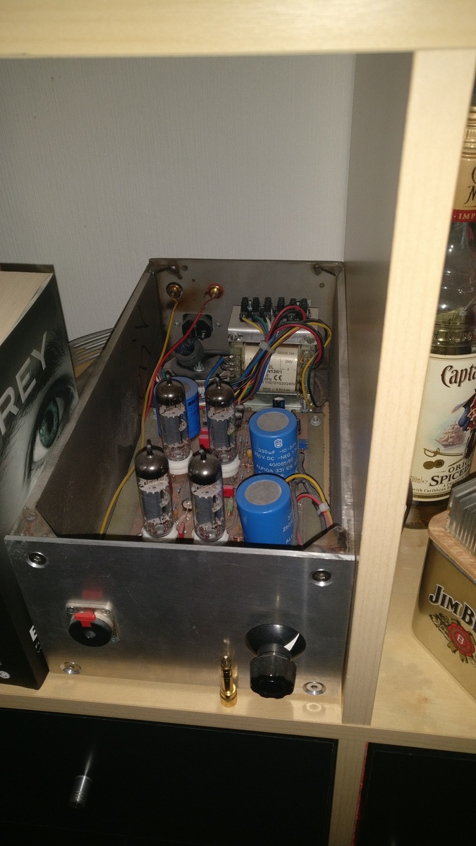

Deine Reaktion gerade lässt eigentlich nur den Schluss zu, dass du ’n
Blender bist. Ein asozialer Blender, denn du versuchst, anderer Leute
Zeit zu stehlen – der nach- und vermutlich vorgeschobene
Röhrenverstärker ohne sämtliche Details reißt’s da nicht raus. Sollte
ich mich irren – einfach mal ein Projekt vorstellen. Es gibt sogar ein
eigenes Unterforum, in dem man das tun kann.
